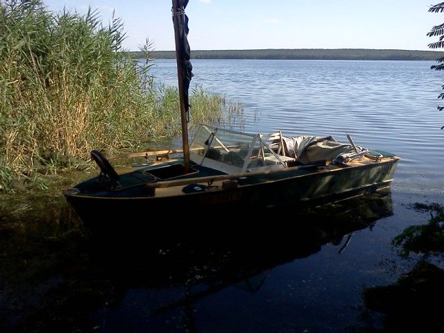

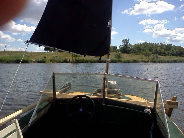

Но на большие расстояния электромотор не годится и я решил оснастить катер самодельным парусом и веслами. Установил в люк 5 ти см обструганный брусок на донный деревянный башмак. К нему прикрутил самодельный небольшой грот-парус от надувнухи из аллюминиевых трубок и черной прочной ткани, из которой сумки шьют. Ткань должна быть непродуваема. Шверц -правый- сделал деревянным и закреприл его к передним 'уткам'. На корму прикрепил брусок с прижатым к нему уголком болтом для надевания на него весла. Это руль. 2 степени свободы.
Набрал 6 л воды на 3 дня, прихватил консервы, мивину, спальник, 2 пледа, спички и - в путь. Никто не помахал мне, в груди защемило - Прогресс большой. Вспомнился страшный рассказ Джека Лондона, как у старателя было 2 патрона и 1 спичка...
Ветер был попутным. Утром слабым, но постепенно покрепчал. Развернул парус и эффектно проплыл мимо "киряющих" на соседней турбазе мужиков. Они вышли на понтон и долго проважали удаляющийся черный парус глазами. Какая-то женщина, увидя сию посудину, схватила плескавшегося ребёнка и отнесла его вглубь материка. Может подумала, что я с Тартуги.
Я условно разделил по мысам вдхн на 3 озера. Хорошо, что сделал грот-парус, фарватер изгибался и парус я выставлял под разными углами. Даже при боковом ветре, поставленный под 45° к нему парус толкал катер вперед, а шверц препятствовал боковому сносу. Мах скорость была 2 - 3 км/ч.

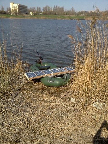

Надо сказать, что течение - мощный союзник. На средине реки оно наибольшее, а у берегов - наименьшее. Я, когда плавал на надувнухе, подключал самодельную, спаянную из китайских фотоэлементов 140 ваттную солнечную батарею НАПРЯМУЮ к эл/мотору. ( видео есть на YouTub), этим пользовался. Курс по течению - выплываешь на средину реки, если курс против течения - прижимаешься к берегу. Также, хороший друг на воде, подветренный высокий берег. Форсированным маршем, на веслах и аккумуляторах пересекаешь ветренную часть реки к нему и уходишь в ветряную тень. Подключаешь тихоходные солбаты и не быстро бесплатно плывешь на их вырабатываемой энергии. Буддизм практически
А еще озвучу одну цифру: подключенные солбаты к аккуму, увеличивают в 1,5 раза его количество заряда за световой день. Сильная книжка американского автора '20 конструкций на солнечных бататеях'. Он там и лодку на них сваял и в землю воткнул, а через месяц цветок вырос вдвое больший обычного...
