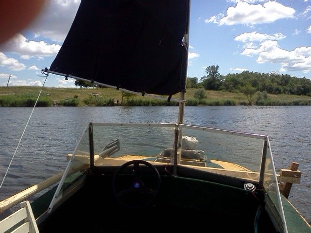

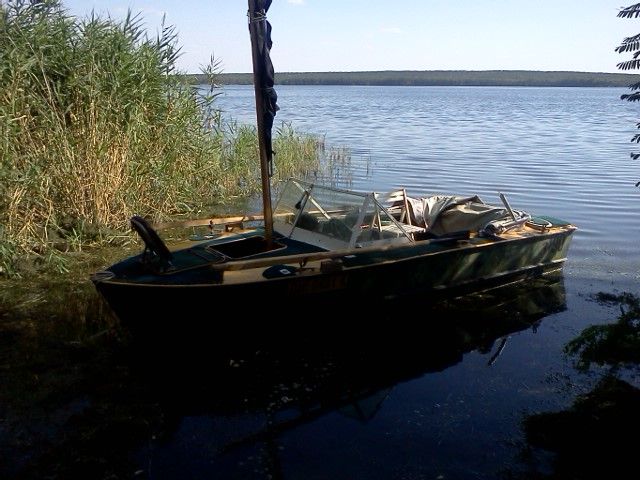

Но на большие расстаяния электромотор не годится и я решил оснастить катер самодельным парусом и веслами. Установил в люк 5 ти см обструганный брусок на донный деревянный башмак. К нему прикрутил самодельный небольшой грот-парус от надувнухи из аллюминиевых трубок и черной прочной ткани из которой сумки шьют. Ткань должна быть непродуваема. Шверц -правый- сделал деревянным и закреприл его к передним 'уткам'. На корму прикрепил брусок с прижатым к нему уголком болтом для надевания на него весла. Это руль. 2 степени свободы.

Ветер был попутным. Утром слабым, но постепенно покрепчал. Развернул парус и эффектно проплыл мимо киряющих на соседней турбазе мужиков. Они вышли на понтон и долго проважали удаляющийся черный парус глазами. Я условно разделил по мысам вдхн на 3 озера. Хорошо, что сделал грот-парус, фарватер изгибался и парус я выставлял под разными углами. Даже при боковом ветре, поставленный под 45° к нему парус, толкал катер вперед. Мах скорость была 2 - 3 км/ч.

Причалил к финальной точке заплыва - уже смеркалось. Видел андатру, цапли, косяки жирных уток без страха проплывали мимо. Я это место разведал заранее на велике: рядом дорога, пологий берег, удобный для вытягивания катера, много дров. На 3-х корягах поцепил котелок на цепи, приготовил мивину и кофе. На сломанное дерево прилетели 2 глазастые совы. Недолго посидел в этой компании у костра под звездами. Ночевал на воде, заякорился в 20 - ти метрах от берега возле камышевого островка. Поднял тент, пристегнул его к ветровому стеклу, стало уютно как в кабине. Правда, ночью кто-то скрябся по борту. Я гупал кулаком изнутри, а у самого мысли о заспиртованной в Питере русалке в Кунсткамере Петра 1 -го. Неожиданностью было и то, что под 2 -мя пледами я проснулся ночью от сильного холода. Вспомнил о синтипоновом спальном мешке под головой.
