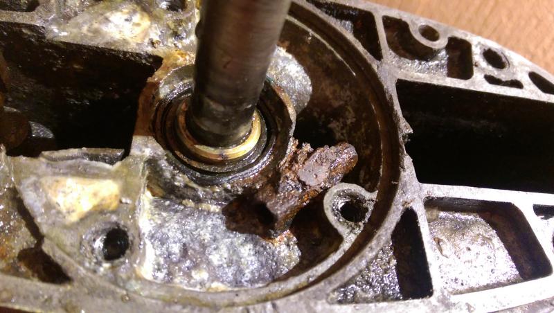

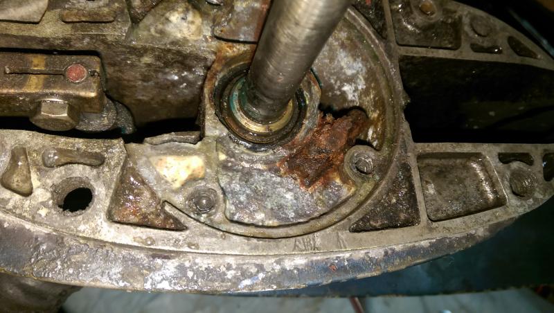

Всем привет,
Восстонавливаю старий двигатель 70-тых. Поменял импеллер, но всё равно помпа нормально не работает - вода с контрольной дырки выходит только при высоких оборотах двигателя. Разобрал основание помпы и вот что увидел. Там какая-то железная трубка - она должна там быть? Или там кто-то уже ковырялся? Подскажите пожалуйста, как сделать чтобы помпа работала. Если причина в этом, но другой причины не нахожу. Спасибо.
70,6 КБ Просмотры: 1 090
66,9 КБ Просмотры: 1 104
... для начала попробуй зажать вертикальный вал в патрон дрели/шуруповерта на снятом редукторе и поставив в ведро крутанУть... если помпа в порядке - примешь душ
