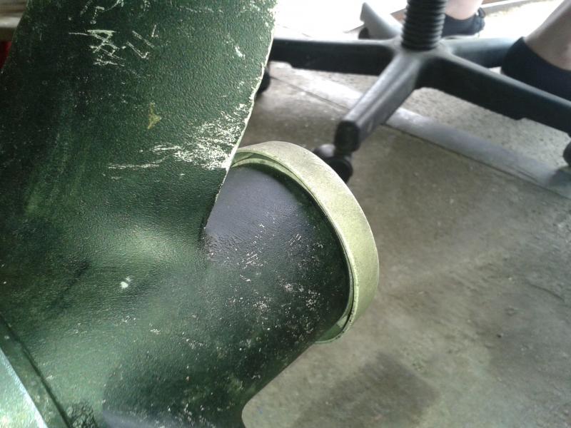

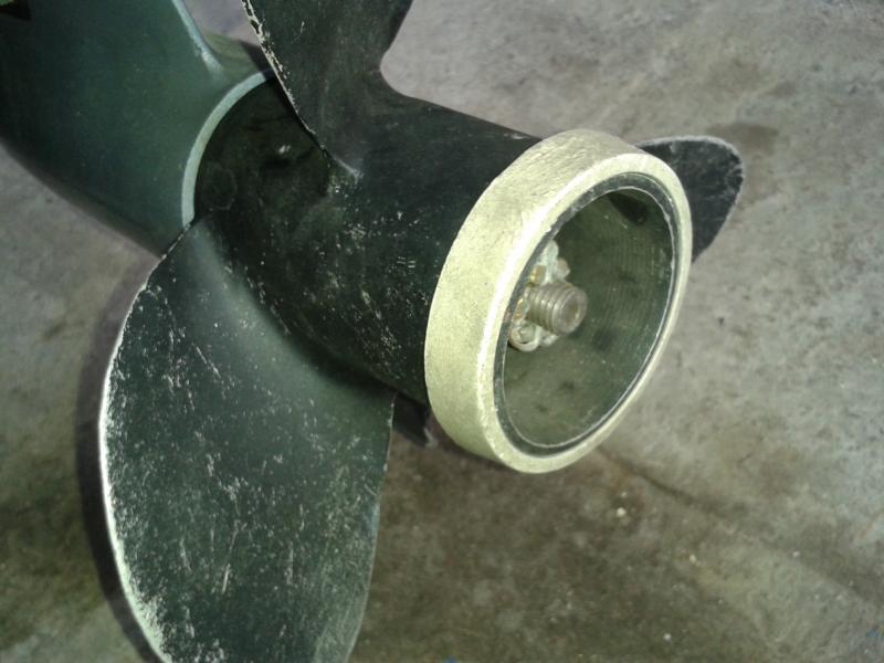

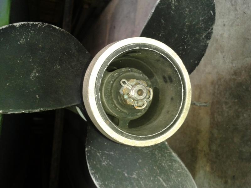

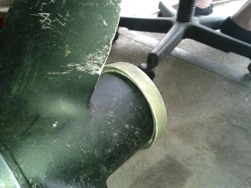

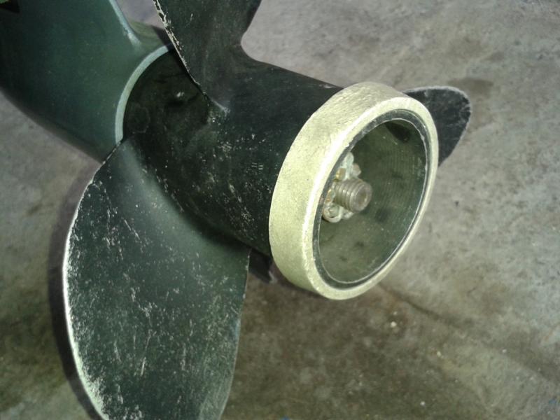

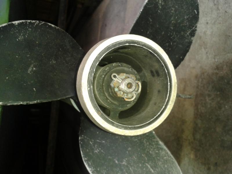

Снова прошу совета по мотору ! Посмотрите на фото правильно ли стоит пластик на винте ? По логике он должен был бы стоять наоборот ! И
AKLIK
05.02.2015
84
Киев
Навигатор ЛК-330
Evinrude 15
Не знаток, но отвечу: как по мне то правильно. У меня на 15 так же, только пластмаска более закругена сверху, а у вас какая то сильно прямая.
leono
13.04.2011
а нет ли у вас в ней прорезей по диаметру ?
Нет, наоборот не должен :nea: ... видел пару раз такие насадки, сначала подУмал, что "завальцевали" прорези на заднем ходУ об камень или ещё что, ан нет, это заводской вариант. В основном правильно - должны быть прорези по периметру насквозь... ну так возьми и аккуратненько зимой просверли много-много дырочек и всё будет гут :good:

Спасибо ! надо заняться отверстиями ! Еще может кто знает 30 с крымом сколько примерно КМ/Ч должна идти . С дыумя людьми общий вес 200 кг .

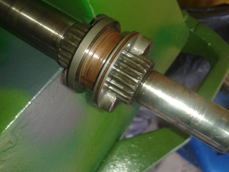

как обнщал видео на ходу .На полном газу появились непонятные удары , мотор как бы подпрыгивает , Редуктор ?
volchara28
23.05.2013
1 670
257
Рязань

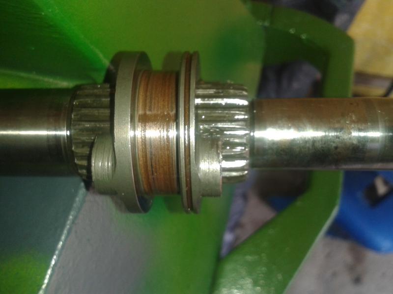

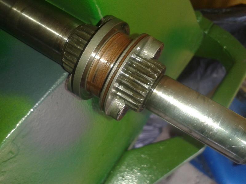

Вылетает муфта из зацепления шестерни,подрегулировать попробовать тягу включения а так конечно разбирать редуктор,эта муфта стоит как полмотора))) пока ее не убило до конца возможно проточив еще поездить
leono
13.04.2011
сегодня займусь фото муфты выложу.
leono
13.04.2011
Вы оказались правы . Недовключение передачи видно что муфта работала самым кончиком . Отсюда вопрос где регулируется включение передачи и почему она может недовключаться ?

На вилке износ есть? На 20 муфта на тяге переключения.в сапоге.

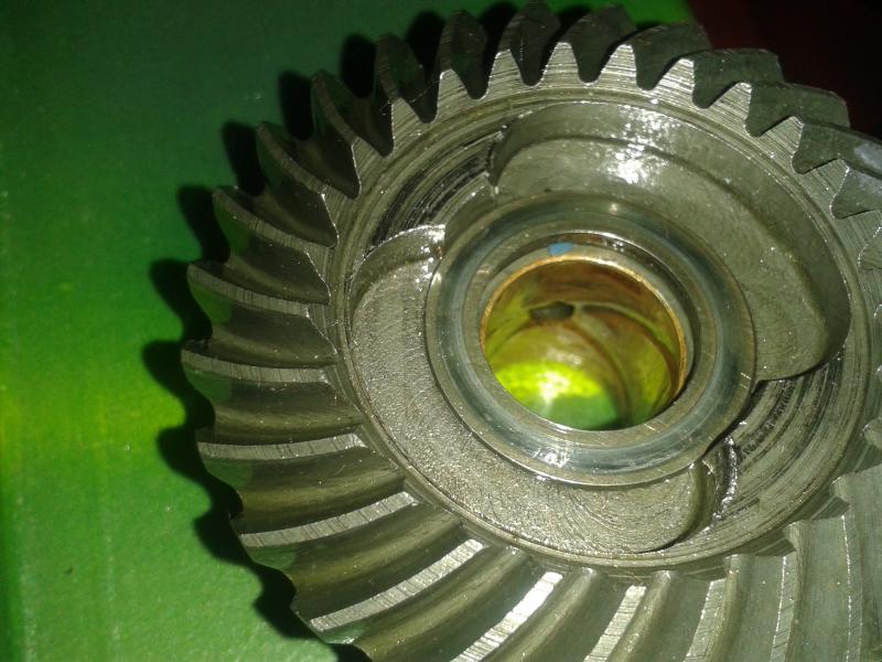

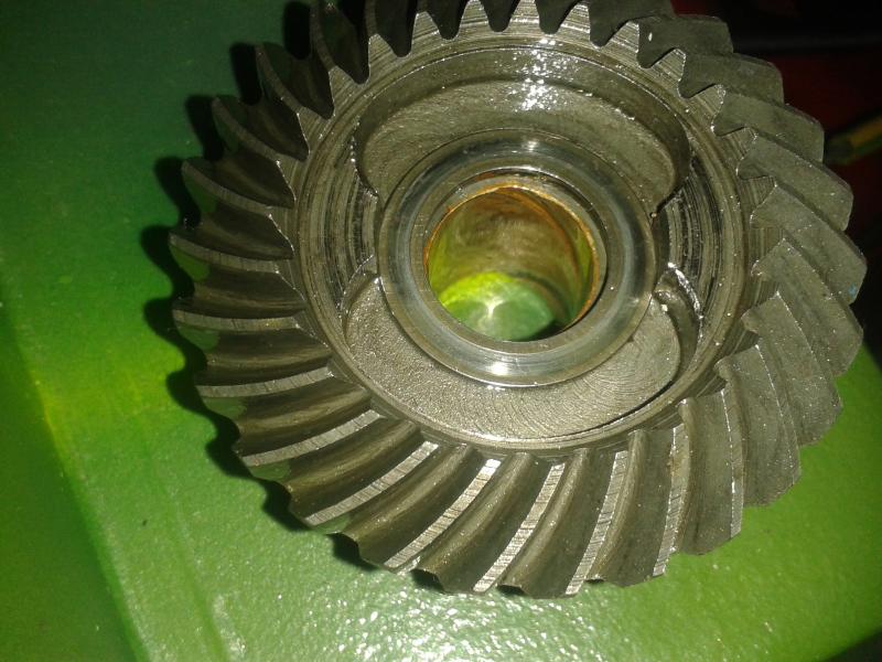

leono
13.04.2011

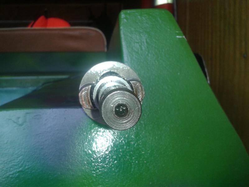

Re: Знатоки Johnson/Evinrude требунется ваш совет !!!
Фото собачки
10 097
1 476
Как новые.

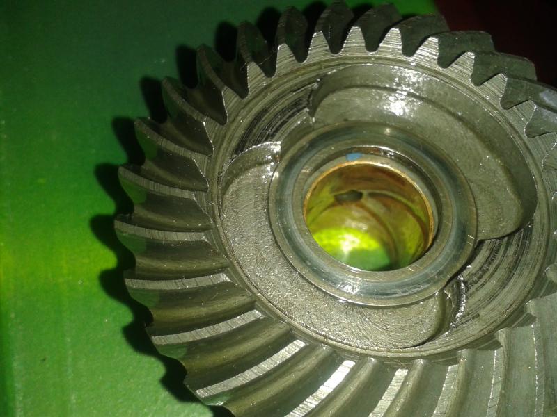

Как новые, но надо проверить перпендикулярность зубьев муфты и отлИвов в шестерне, мы с Андрюхой то же думали, что шестерни и муфта не при чем, а промуд...сь перебирая редуктор и регулируя зацепление до тех пор, пока он дремелем всё не проточил... вот тогда и передача перестала выскакивать. Для начала конечно стОит подрегулировать зацепление(в ЛС ответил), а потом вИдно будет :yes:
Да, а продольный люфт вала винта в мм. какой? :?
з.ы.Кстати могут быть банально разрегулированы наконечники тростов включения реверса :D
leono
13.04.2011
Продольный люфт отсутствует . Сегодня собрали едет нормально . У старого хозяина цельная тяга была зачем то разрезана и сделана муфта резьбовая в редукторе , мы этого не заметили а она бвла на виток откручена . Сегодня затянули и видно этого мм. и не хватало. только вот скорость более 40 не развить .
