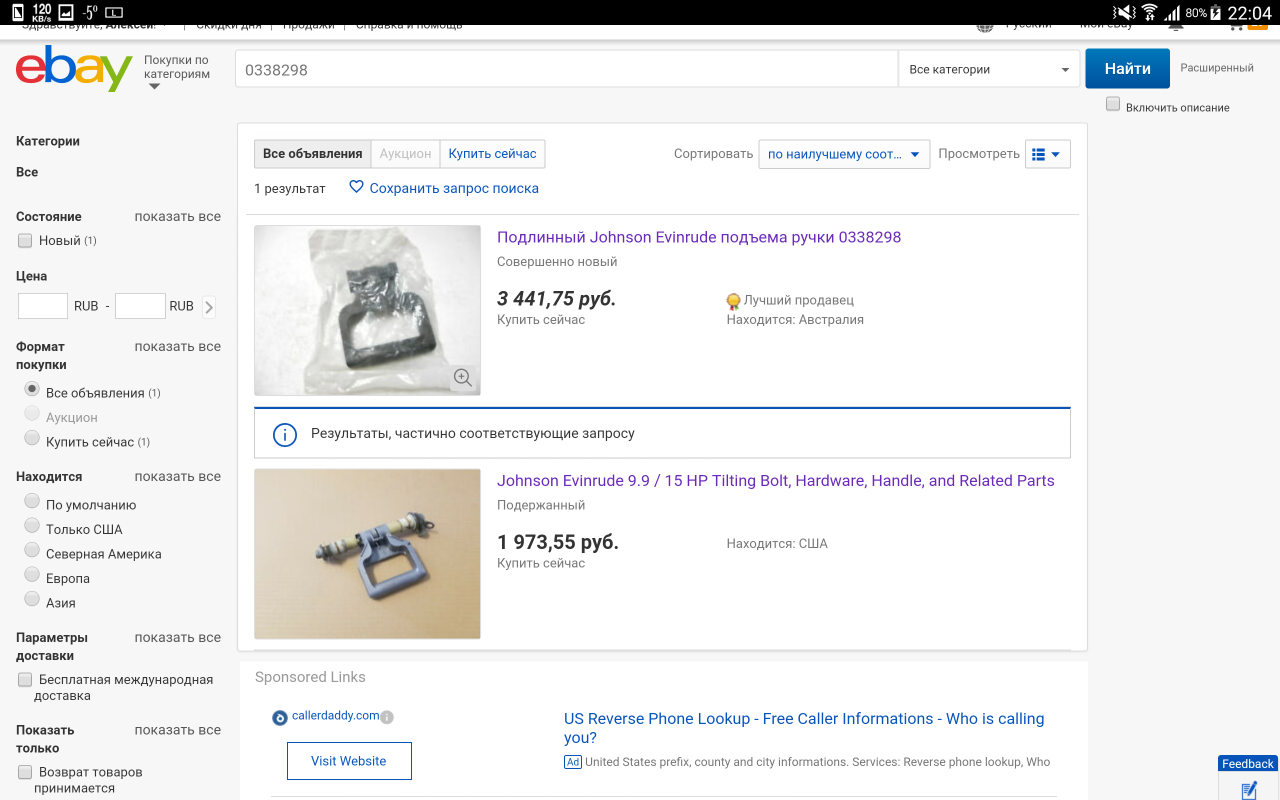

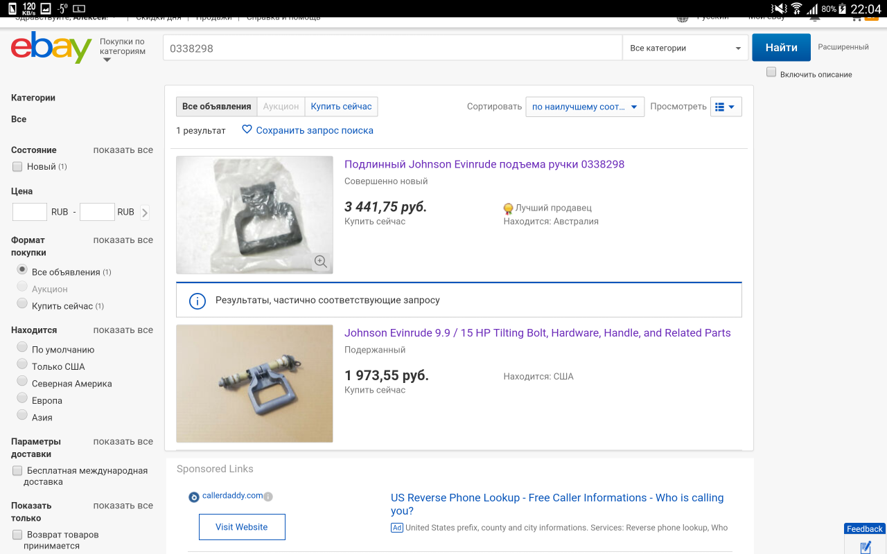

Сварка аргоном такой приблуды, будет стоить как оригинал с ебей. Да и если честно не люблю я "рукаблудить"
Ну если оригинал такой не дорогой, конечно его купить лучше.
Чтоб рукоблудить жена должна быть. Я бы эту лабуду за полчаса с перекуром из полупропилена спаял бы.
На ебей недорогих не бывает, но у нас и аргонщики не дешёвые ( так как вымерли как мамонты) а если точнее то один на весь город к которому можно попасть на приём без препятственно. Остальные единицы за заборами предприятий ( к ним доступ закрыт), так вот этот одиночный спец в том году за "присёрку" ушка крепления дисковых тормозов у ребёнка на велики взял с меня 700р. В переводе, сантиметр его шва стоит 350р. Я так думаю что эта ручка мне в трёшку встанет:?

Да я её дом трубу шатал, чтобы за это 3000+ отдавать. Её всё равно не видно почти, и похрену из чего оно сделано.
Лёш спаять и сварить ( чернуха нержа ) сам могу. Просто не люблю "колхоз" и прежде чем изголятся ищу оригинальные решения. ПыСЫ Давай завязывать тут с флудом а то Дима осерчает;) а если есть желания обсудить пойдём кудой нибудь в другую ветку. :drugi:

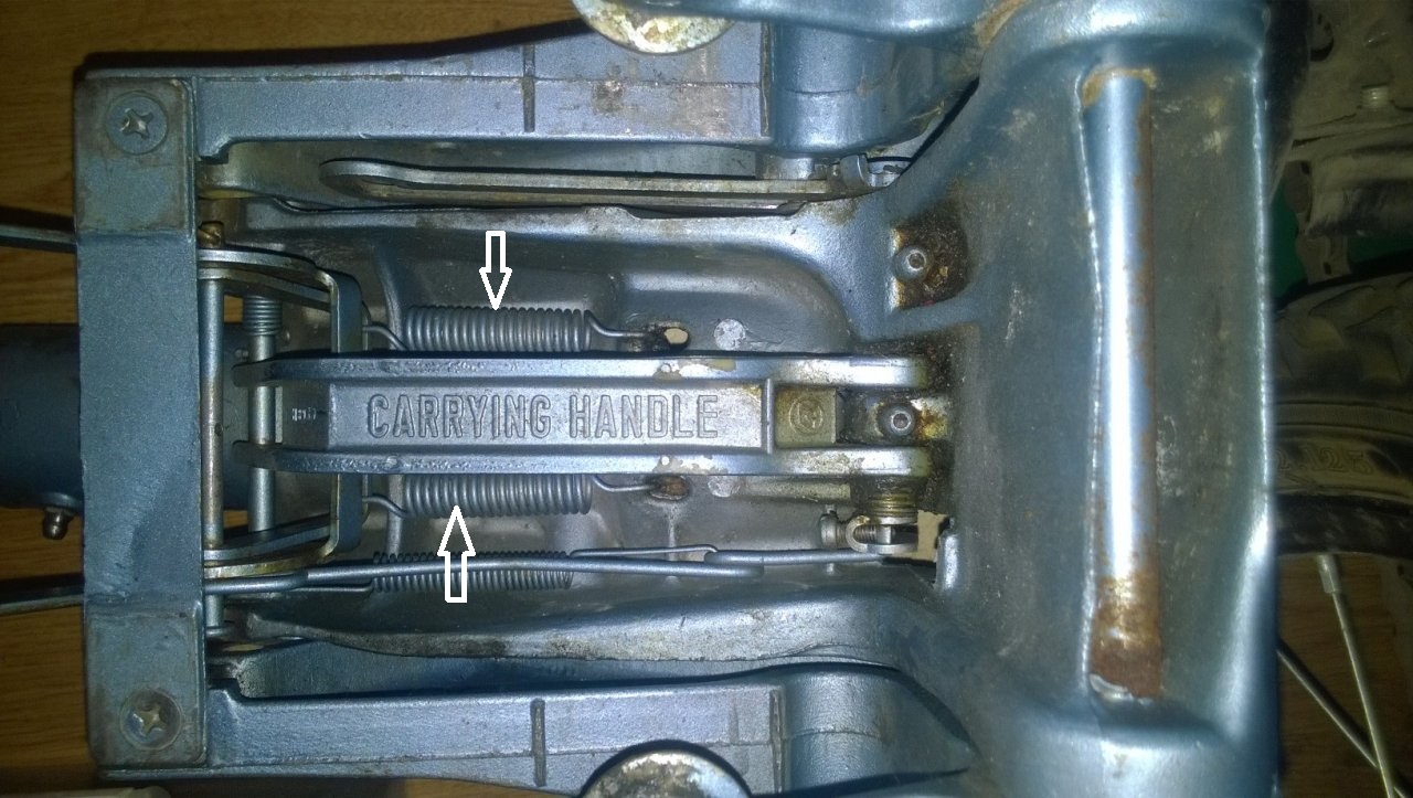

Evinrude 25XP

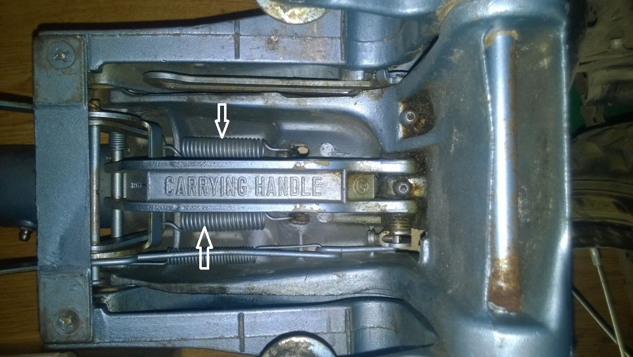

На ней кстати и написано carrying handle - ручка для переноски, а вторая которую ты ищешь скорее всего для удобства навески мотора, у меня ее не было тоже, и честно видел её только на 6-ке, на 15-ках не на одной не было :D

Саш, про 256 разговор. Кстати, посмотрел на своем- у меня из черного пластика.
Никогда не думал, что за ручку между струбцин можно переносить. Век живи-дураком помрешь
Да..,исходя из опыта переноски, переносить лучше всего ,,у бедра,, головой вперед, румпелем вверх, взявшись за прилив под поддоном, где отверстия в дейдвуде. Самый оптимал ИМХО. А ручкой, которую Андрей ищет, я даже не пользуюсь.

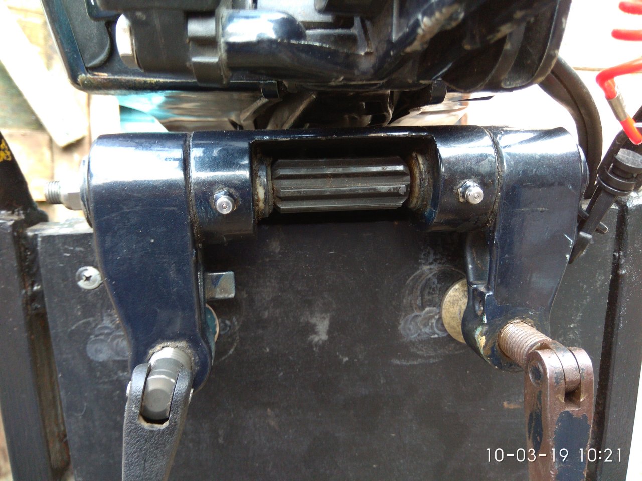

Спасибо за фото, увидел, что у меня не хватает 2-х пружин на струбцине

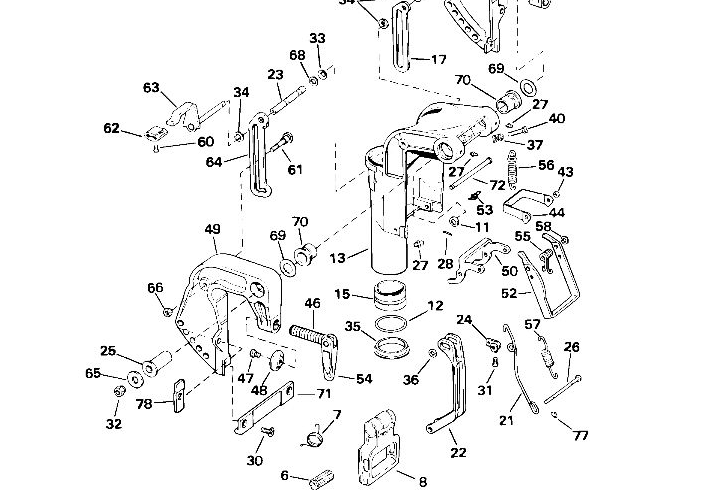

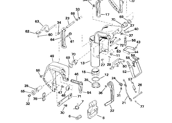

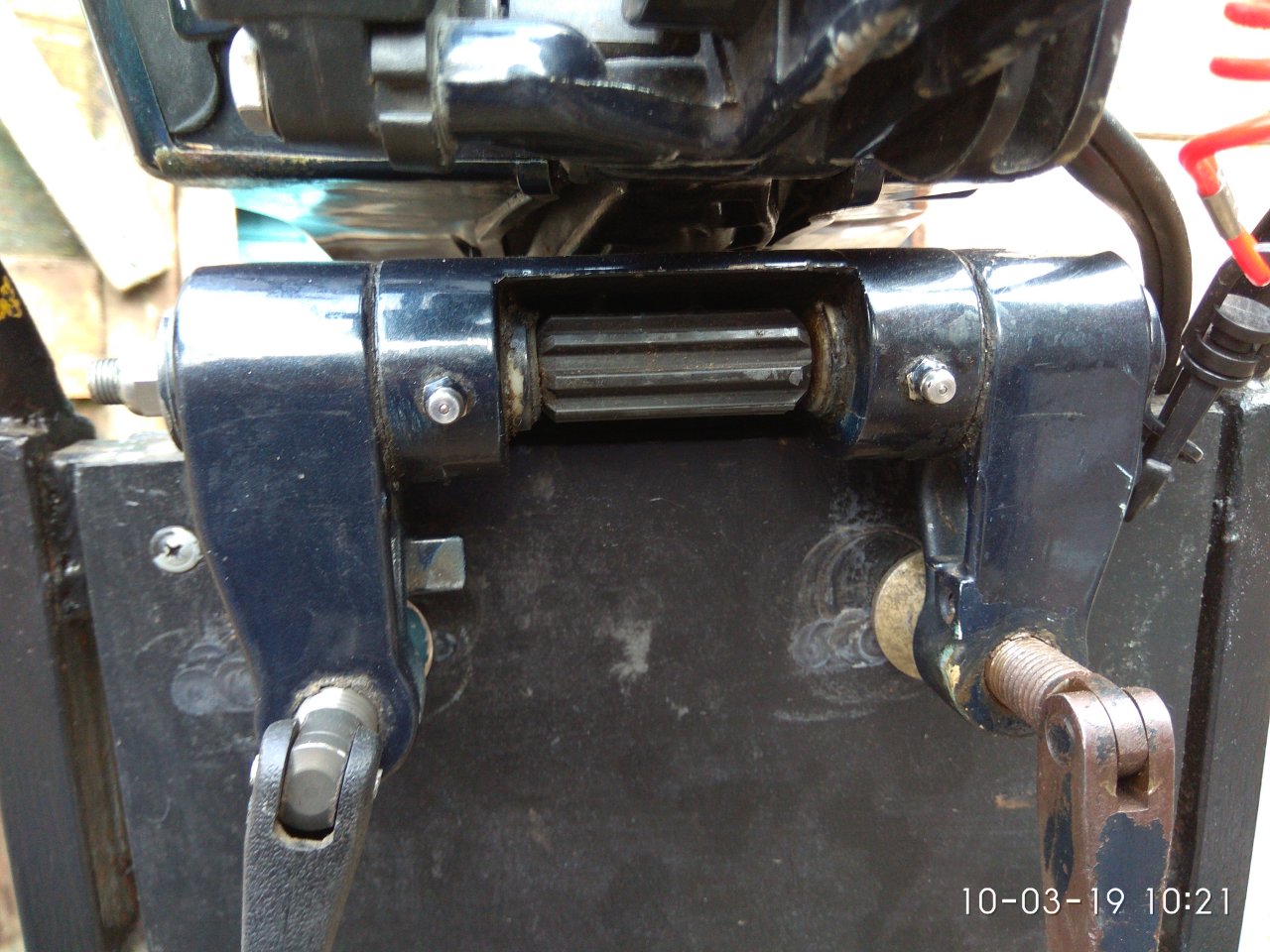

Скорее всего не только пружин не хватает. На ентом механизьме косвенно и фиксация на заднем ходу еще.
Остальное согласно схеме на месте, просто не фиксируется без пружин
