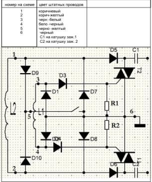

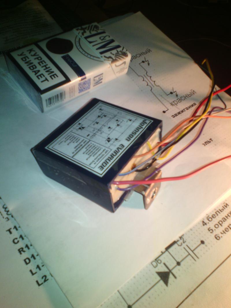

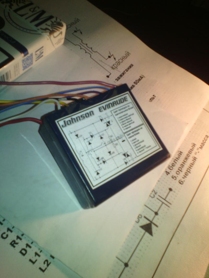

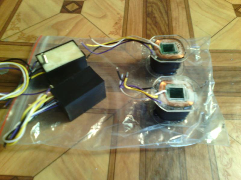

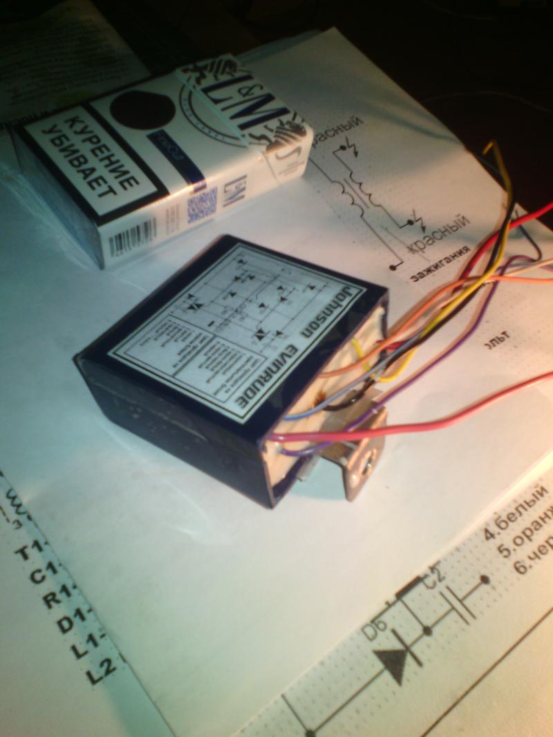

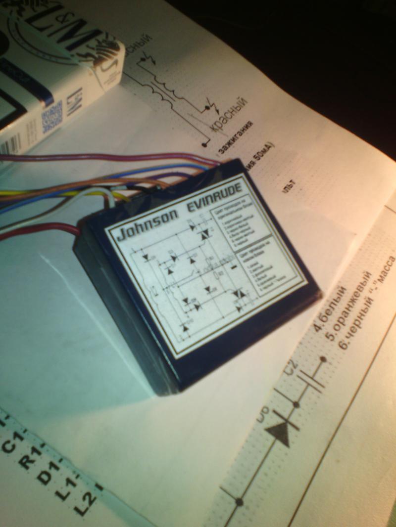

Фото есть коммутатора?. Делал сам на некоторые Джонсоны

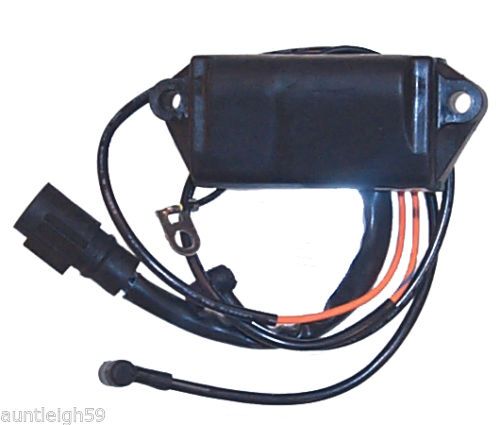

Импорт замещениеgo1and сказал(а):Вот такой коммутатор.
где бы номиналы глянутьovchinnikov 1966 сказал(а):Вот такой ком. и собирал.

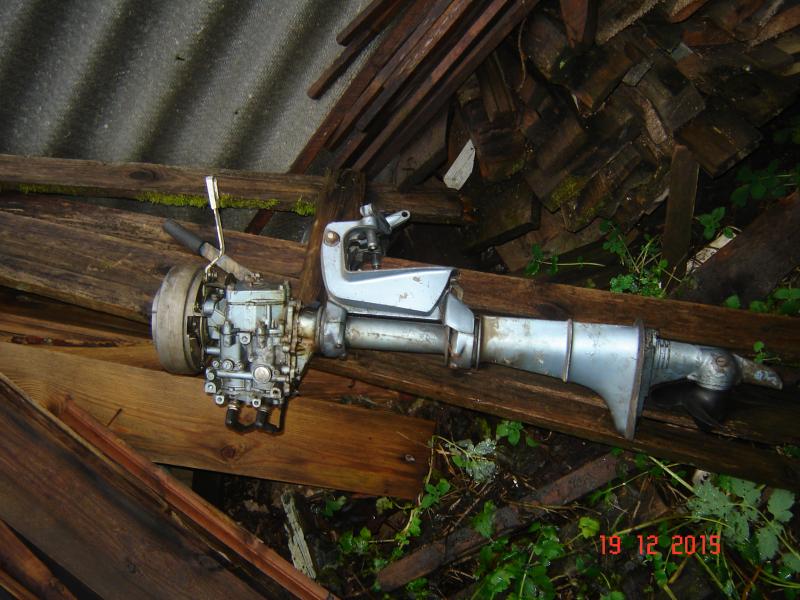

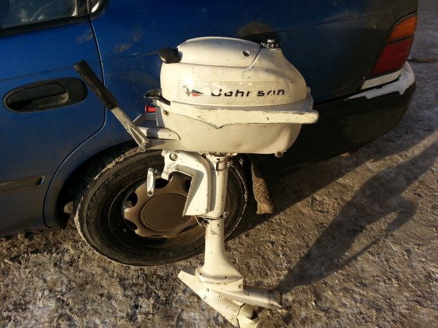

обратись к Керчбоат на мотолодке я у него не одну деталь заказывалЦимла сказал(а):Помогите купить копак и ручной стартер на джонсон 6 1978г. Хотелось бы скомплектовать его. Может у кого завалялось недорого?
написал в личкуЦимла сказал(а):Попробую,я не зарегистрирован там,что-то не получилось.Спасибо.
