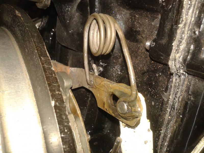

P.S. На пружину тоже заказ снят - выгнул сам из сталистой проволоки.

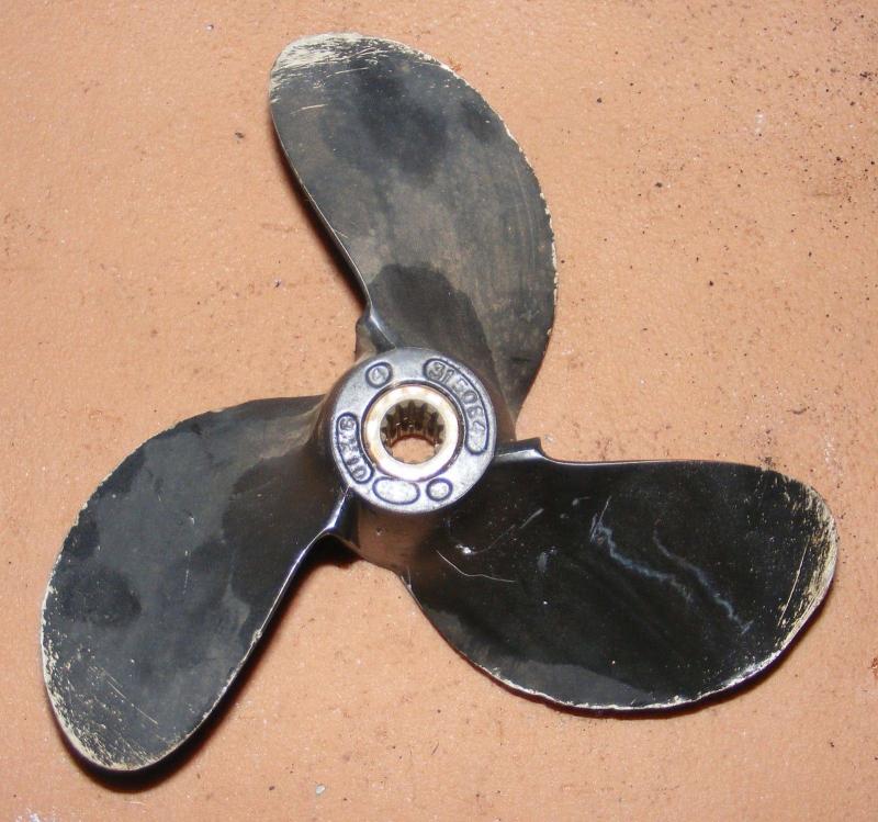

Куплю винт на Джонсона 25 сил, 1982 года рождения, выхлоп не через ступицу!!! на валу 13 шлицов,
сейчас стоит 9х10 недокручивает хочется 9х9 или 9х10 в запас.

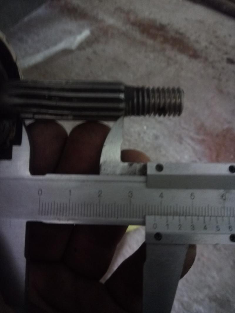

А можно попросить?,замерьте пожалуйта максимальный диаметр вала по шлицам,куда винт садится.

Диаметр вала 15 мм, длина шлицевой части 38 мм до резьбы от корпуса редуктора 48 мм.
Ищу любой подходящий винт!!!

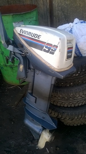

Приветствую всех! Принимайте в свои ряды .На днях стал счастливым обладателем старенького Эвина 9.9. Немного не комплектного. Нужно: бензонасос , ручной стартер ,ручку регулировки управления на малой скорости.
Вроде 78 год. Вот такой:

Спасибо :) Мотор уже пришёл ,разбираюсь ,что к чему...

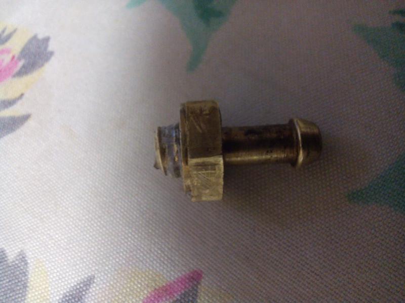

Нужен штуцер подачи топлива в праймер. Стоит в пластиковой крышке поплавковой камеры . Диаметр резьбовой части 6,35мм.(мерял штангелем). Диаметр штуцера 4,7мм. похоже . Решил поменять крышку с трещиной на новую (заказывал на ботасе), при выкручивании штуцера из старой резьбовая часть осталась в крышке ( при рассмотрении оказалось была приклеена на эпоксидку)... Конечно можно выточить, но к кому не обращался нет лёрки дюймовой... Двигатель Evinrude 5hp.(модельный ряд 5-8hp.) 1986г.в. Бельгия. Карбюратор с пластиковыми верхней и нижней крышками. Скоро отпуск и без рыбалки.... На фото всё,что осталось.

Всем спасибо. Нашёл умельца, выточил на станке из титана...

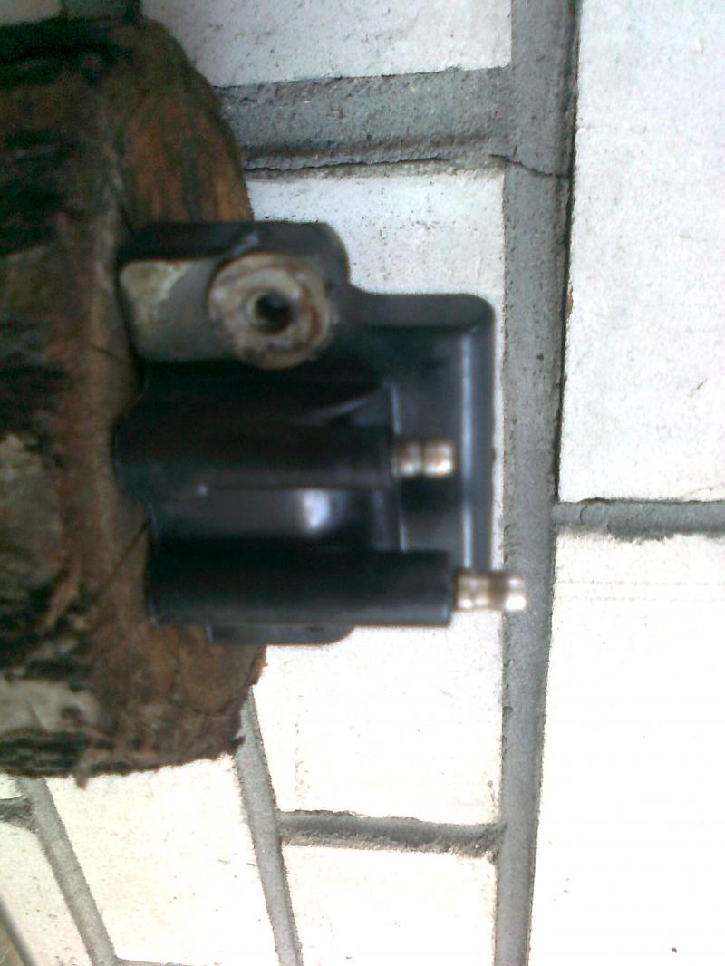

Всем здравствуйте.
Парни необходимо найти катушку зажигания на джоник....
фото прилагаю...
нужны еще один или два колпачка на маленький контакт(с коммутатора который) с кусочком провода......,мой один сгорел,припаяю и в путь...

Зачем голову ломать? От "рюкзака" (Ока) поставь и думаю будет так :lodka_4: .

поставил катушку от скутера,все встало без переделок.
но и свою родную тоже отремонтировал...теперь есть в запас.
