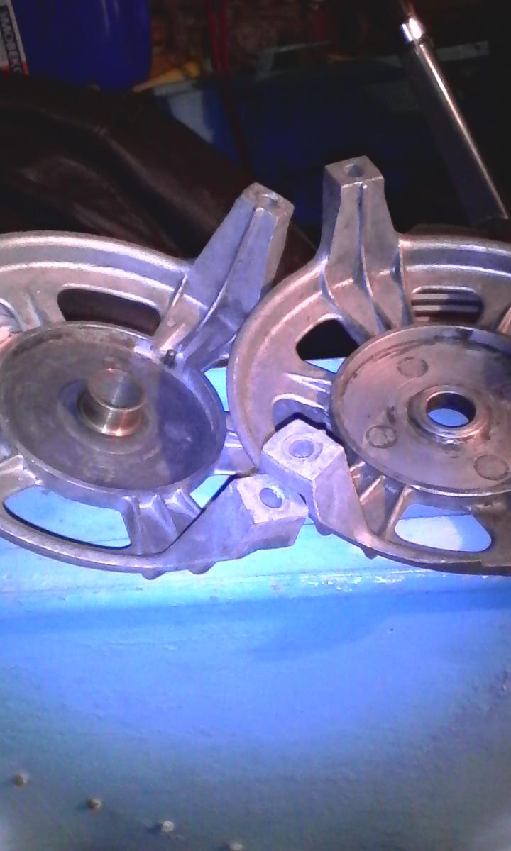

Вот такие? Один явно на В-25 стоял.

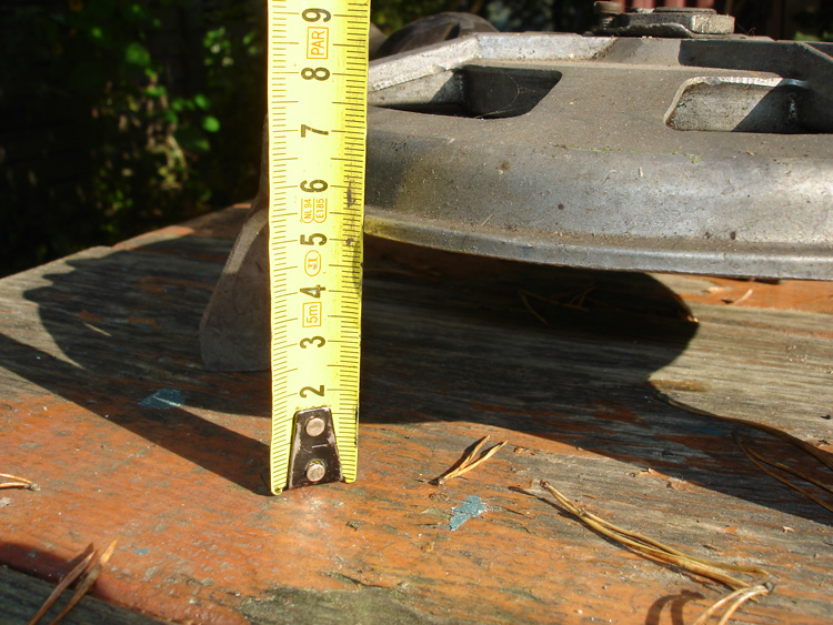

в профиль пожалуйста фото сделайте, что бы было видно высоту лап. Если лапы одинаковой высоты фото можете не делать :D :

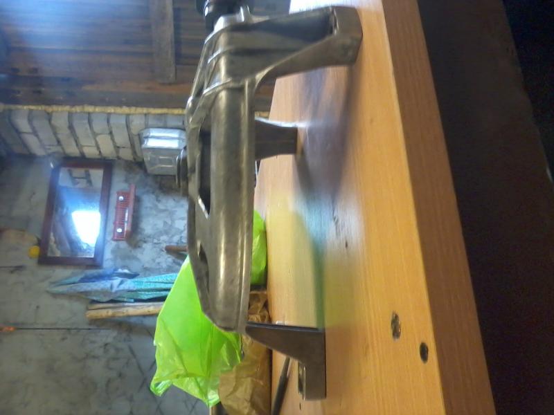

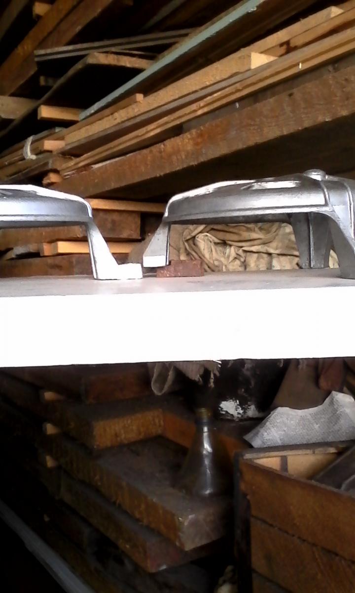

Вид с боку.
Так стоит с завода.

на черной видно, что длинна лап разная. На блестящей одинаковая. Так какая у вас?
Высота одинаковая ( разве что 2-3 мм) . Черный пока нет возможности привезти из деревни, там три вихря 30 в неизвестном состоянии, один без зажигания на вид вообще не хоженый.

Серый не станет на электростартер. Черный привезешь - пиши. Обсудим цену.

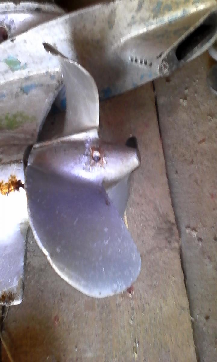

Концы лопастей как-будто загнуты, так должно быть?
kav75
16.01.2010
2 796
1 385
Томск (Северск)
Не должно.

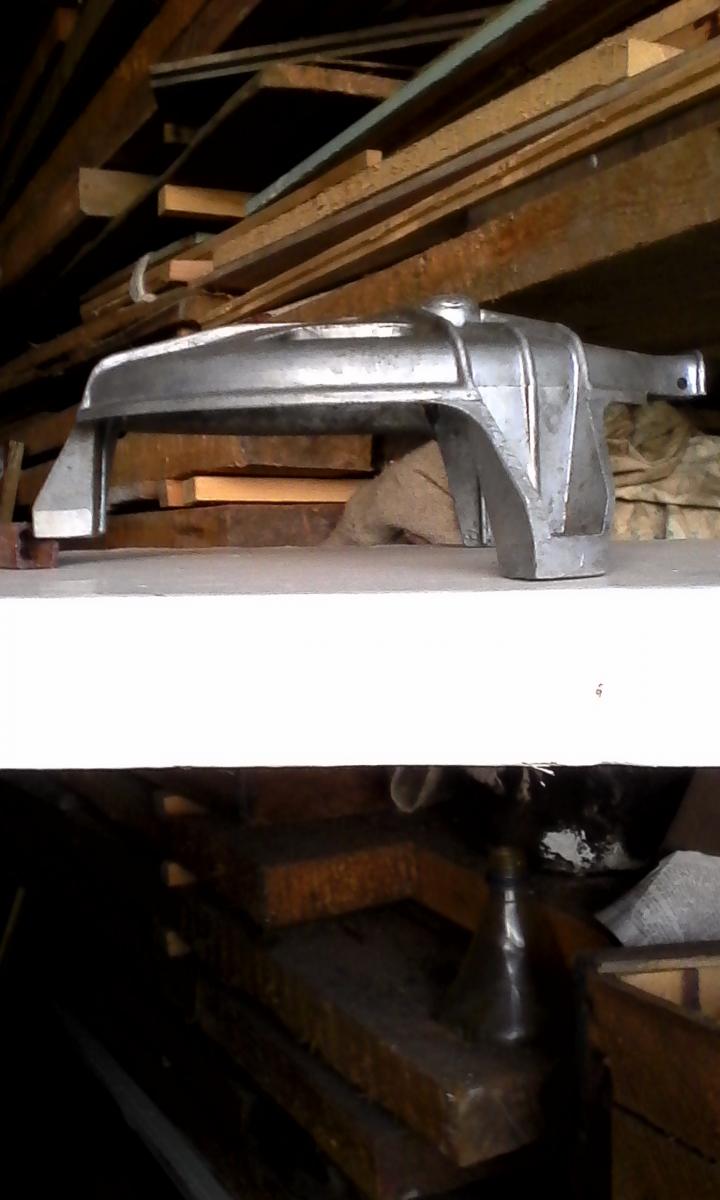

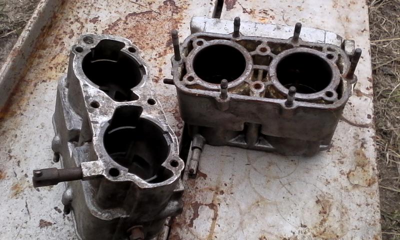

Нашёл два корпуса, задняя лапка короче остальных. Такие нужны?

Одна лапка короче? Это для чего интересно?))) Одна лапка длиннее - мне понятно, т.к. заводской кронштейн крепления стартера увеличивает высоту относительно поверхности верхней крышки редуктора. Соответственно, одна лапка должна быть длиннее т.е. задняя, которая на блоке садится на шпильку. Две другие должны быть короче т.к. под ними между верхней крышкой картера и лапками находится кронштейн стартера.
Nick_gorn
12.02.2013
305
Горнозаводск Пермский край
СДЛ-730
Вихрь-25, Прибой
Как раз наоборот: при установке без электростартера две лапы длиннее на толщину кронштейна крепления электростартера, не надо втулки или кучу шайб подкладывать.
Александэр29
16.03.2017
318
Передние лапки такой-же длины как и у стартёра с одинаковыми лапками. Может это от 20-го вихря?

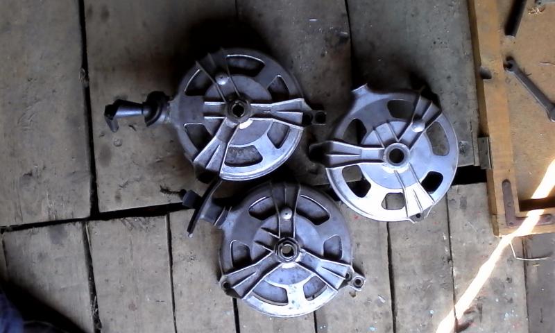

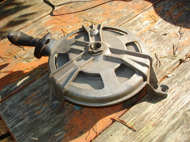

Корпуса стартеров Вихрь ликбез.
1.
Четыре отверстия,толстое основание лап,высота лап около 50мм универсальный в20,в25.
2.
Три отверстия,толстое основание,высота около 50мм только в20,на фото крайний справа
3.
Три отверстия в30р советский,мотор с ручным запуском.
4.
Три отверстия,тонкое основание лап,высота всех лап как у 3-й лапы стартера в30р,для моторов в30 с комбинированным запуском,при помощи втулок ставится на в30 с ручным запуском.

Более менее понятно, только крайний справа на второй фотографии и стартер на третьей - один и тот же стартер.

Отличие стартеров В20 и В30 в высоте третьей лапы,универсальный стартер с последнего фото встанет и на В25 и на В20
