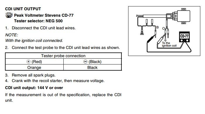

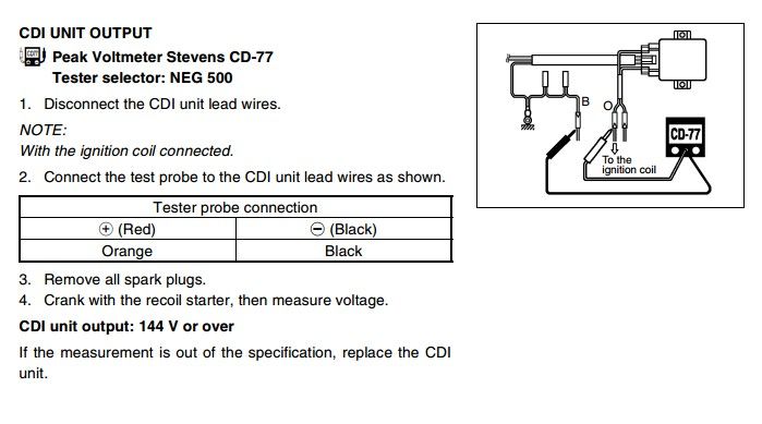

при замере мультиметром блока CDI и конденсатора зарядки .. в мануале должны быть показания вольтметра по 144 и более Вольт при норме.. У меня почему-то выходит только 3 вольта.
http://s017.radikal.ru/i402/1507/f2/28a3a69908e9.jpg
http://s018.radikal.ru/i506/1507/48/d9575060e31a.jpg
на зарядку аккумулятора катушка отлично выдает 12 вольт, а от главной катушки 100 вольт вместо нужных 140+ а с блока CDI вообще 5-6 V, вместо 144+ . как мотор тогда вообще работает на 70% мощности, если верить показаниям? Искра видно что слабая.

Распространенная ошибка пытаться замерить напряжение генератора современным цифровым тестером без специального фильтра. Это неправильно и результатов не надо ждать. Искра на глаз не показатель плохого зажигания. Меряй сопротивления катушек, проводов ВВ и так далее как написано в мануале. :yes:

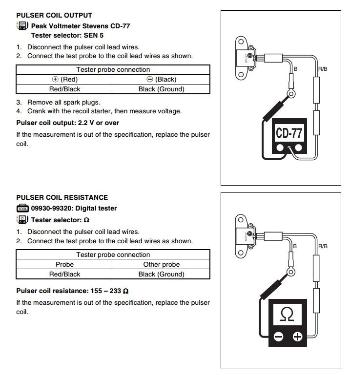

Нашли проблему. УОЗ на любых оборотах стробоскоп показал 5 градусов. Неисправны мозги? Датчик импульсов в норме. 210 Ом в мануале норма 155-233

Спасибо за потраченное время) Проверяли на сопротивление, 210 Ом , вольтаж не проверить мультиметром.. надо пиковый вольтметр .. надо исключить неисправность или исправность датчика я так полагаю, в неисправности опережения зажигания могут быть только завязаны датчик импульсов и блок CDI или я не прав? Мотор куплен у ИП как полностью исправный, но с весны не езжу. Надо точно определить неисправную деталь и решать с продавцом эту проблему. Мотор то я купил 100% рабочий, а оказалось иначе.
12 411
3 903
Да ты всё правильно понимаешь, так называемый "пиковый" искать не нужно вольтметр. Возьмите старый Ц20 или Ц57 стрелку и проверьте напряжение с датчика импульсов, переменка 2.2 вольта максимальная, то есть крутим маховик и напряжение с 0.2 до 2.2 должно меняться в зависимости от числа оборотов если это так датчик исправен..... :yes:
12 411
3 903
144 вольта на коммутаторе то же стрелкой проверяйте, но там надо аккуратно на заведённом моторе на ХХ. :yes:

Хорошо, спасибо, попробую взять стрелочный вольтметр. Тестером удалось только с катушки питания блока замерить стартером 100 вольт, а вот с блока уже не получается, он же не может выдавать 6 вольт, мотор же заводится иработает без нагрузки исправно вроде как..

Современные цифровые тестеры не понимают того напряжения которое даёт магдино они этому не обучены, а стрелкам времён СССР это не грозит, они видят даже ВЧ напряжение в несколько мега герц при грамотном подходе к измерению. Давай тестируй чем могу помогу :yes: Результат не забудь в тему поместить, думаю такая проблема есть и у других людей, пусть читают и получают необходимую информацию.

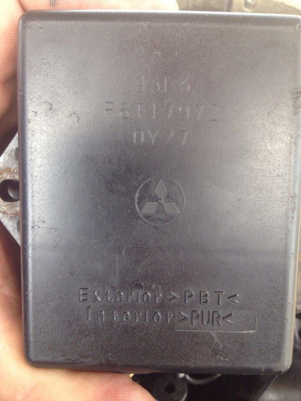

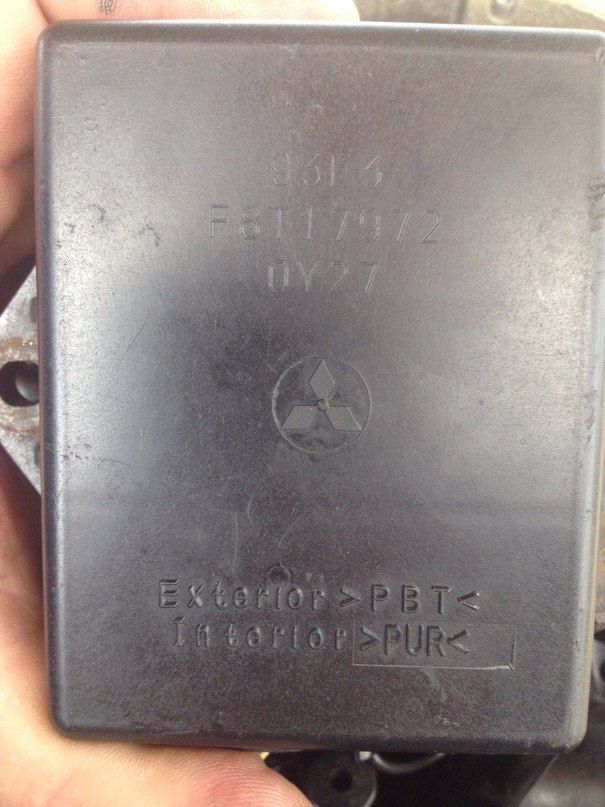

10 854
4 693
Чет писал,писал,положил телефон,и нет чего писпл.
В общем датчик положения если б не работал двиг работал бы с перебоями .УОЗ регулирует мозххх- в топку его!!!!
10 854
4 693
А не пробовал по митцевской маркеровке в инэте пошукать? Мож ценник совсем другой всплывет?
