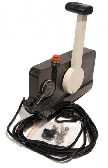

Привет всем! помогите советом, у меня машинка газ реверс аналаг 701 ямаха, не знаю как подключить шнур который идёт от кнопки двиг стоп с машинки к мотору, может кто то уже сталкивался с таким? кстати мотор ямаха 30 румпель, без эл.стартера. заранее спасибо!

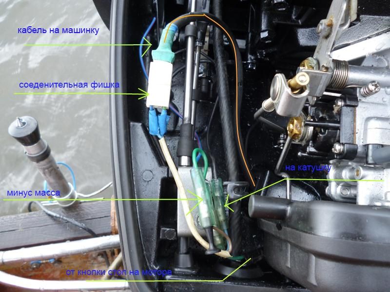

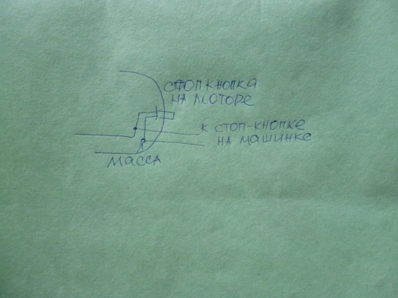

У меня подключено параллельно стоп-кнопке на моторе,нормально работает.

Дождь у нас проливной сейчас.Нарисовал так даже понятней,но могу позже сфотать позже.Для удобства сделал фишку-разъем(подойдет любая папа-мама) лучше изолированная.У меня от вихревского зажигания.

как то так
