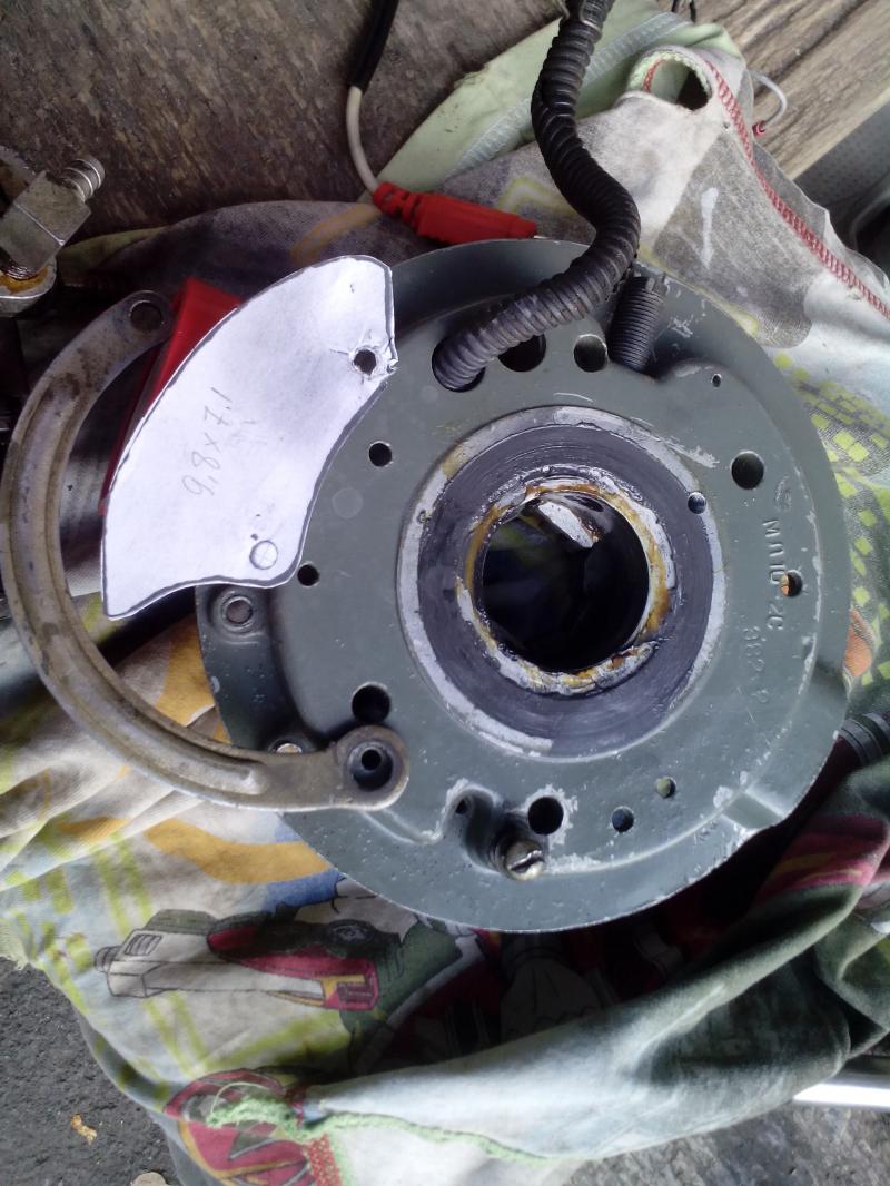

Оставил на всякий случай шаблон нового сектора. Если кому то понадобится могу его сфоткать на тетрадном листе в клетку для повторения.
вот это было бы кстати. или хотя бы линейку рядом для масштаба.или в квадрат 10*10см.

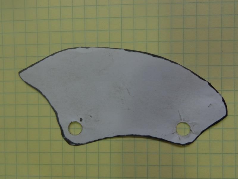

Вот как обещал, фото шаблона на тетрадном листе, для повторения. На какие отверстия его крепить, видно на фотках в теме, втулки высотой 9мм.

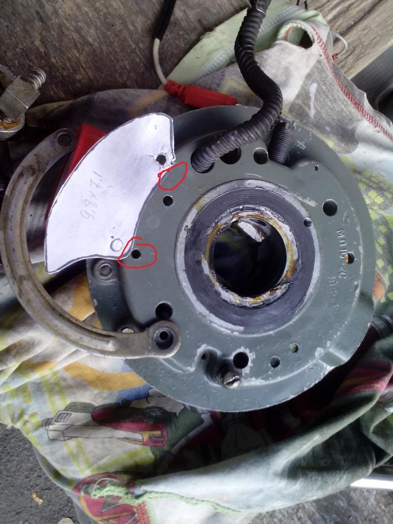

Спасибо за выкройку. Распечатал приложил и... Не могу понять за базу сектора, какое отверстие в корпусе брать? С серпом вроде угадал?

Поводок правильно, а вот серп, вы приложили почти правильно, я отметил на фото места где у меня были заводские отверстия с резьбой М5, я на них и закрепил.

вот это фото вам должно помочь, тут хорошо все видно.

Спасибо. Я рассматривал это фтото,но точно определить по нему сложно. Попробую второе отверстие сектора сверлить 'по месту'

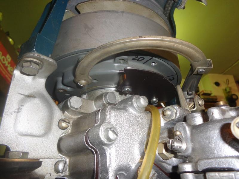

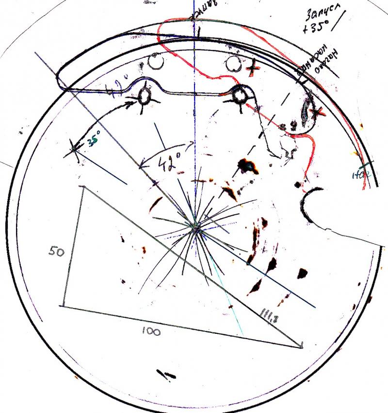

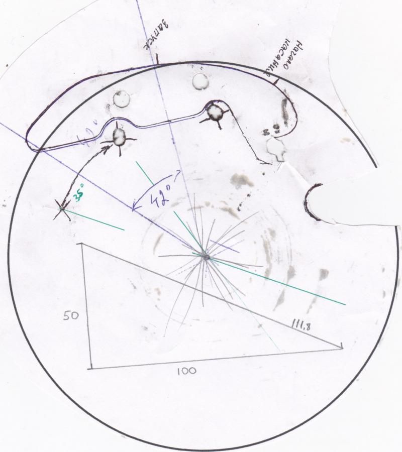

вот снял размеры с лекала с привязкой к меткам румпеля и макс.углом опережения.
если кто будет печатать - 160*180мм.
макс опережение 42град. я отметил из положения макс.газ. и отматываем назад. тогда запуск примерно при 0, малый ход при -30град. не должно бы оно работать уже при таком позднем зажигании. от положения макс.опережение и начала касания флажка заслонки - 95град.
при каком опережении должен производится запуск? имхо, при позднем. чтобы руки не отрывало. тогда следующий вопрос - при каком положении заслонки?
думаю обеспечить начало открытия заслонки( 1-2мм) для запуска, с новым флажком, при -35град. от старого положения в сторону позднего.
для печати 160*170мм.

Запуск, он же х.х. при +5...7 градусах (опережение) серп должен касаться флажка заслонки или открывать его на 1мм. (настраивается на работающем моторе индивидуально ), далее идет увеличение угла опережения с одновременным открытием заслонки, в момент когда заслонка откроется полностью (станет горизонтально), угол опережения должен составлять 38-42гр. Мне больше нравится 38гр., при 42 скорость та же но мотор работает намного жестче. С родным серпом у меня не получилось всё выставить корректно.
Да, к надписям на румпеле привязываться не стоит, они УСЛОВНЫЕ и на практике практически никогда не совпадают с реальностью.
