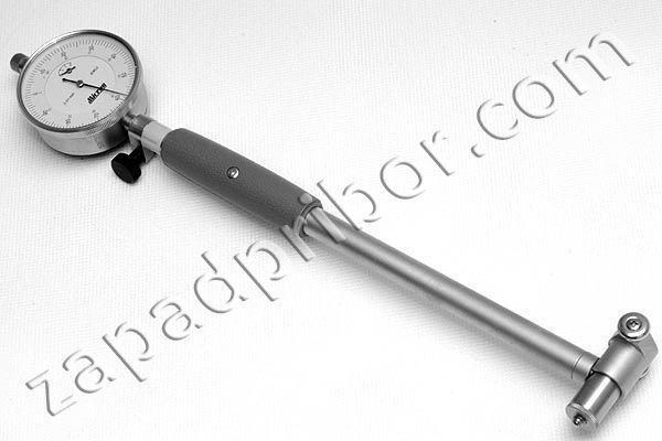

Тогда ещё подскажите чем промерять цилиндры.
156
Re: Подскажите как подобрать поршня на Вихрь-30.
по народному, смазанный маслом поршень должен плавно опускаться в цилиндр под своим весом.
по науке блок проверяется нутромером.

Нутромером, но я дак не меряю, если сильно не болтается, то всё норм будет.

Нашёл нутрометр :yahoo: , после завтра буду мерять. Вот тогда всё встанет на свои места(я так думаю)

Промерить не удалось :( ,буду искать другие возможности для замера.

Получилось замерить цилиндры(72.05 и 72.15). Думаю поршня "00" в самый раз будут.
