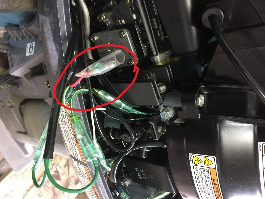

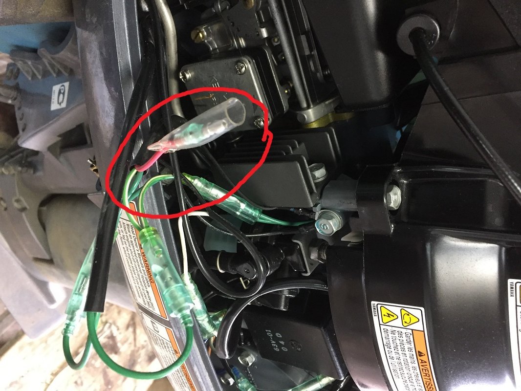

Уважаемые, подскажите что за проводок Яма 15, не могу что ни где найти ответа..
На 100% не уверен, кажется этот красный провод - средняя точка выпрямителя. Он никогда, ничем не загружен. Как-то замерял, на нём присутствует небольшое переменное напряжение, но мой стрелочный тахометр, например, на это напряжение не реагирует.
