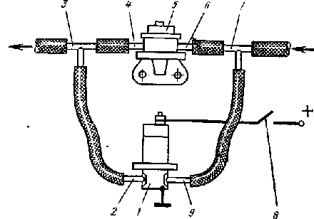

Куда лучше его врезать? Паралельно штатному или последовательно? Если последовательно то лучше врезать до штатного бензонасоса или после? ЭБН от "Запорожца" БН-200
1 - БН-200
5 - штатный
3,7 - тройники

Я бы сделал последовательно до штатного насоса: между грушей и насосом. . Покачивающая груша на шланге подачи топлива из бензобака стоит перед насосом и прекрасно работает. Проверено всеми.

Хочу использовать БН-200 для подкачки топлива из бака в карбюратор (постоянно работать не будет). Для чего ставить подкачивающую грушу если качает ЭБН? Вопрос только будет ли хватать топлива двигателю при расходе 10л/ч при неработающем ЭБН?

Грушу не надо ставить: она уже стоит. Груша, она как запчасть. Зачем брать с собой весла. если есть мотор запасной? Да потому что, если двигатель внезапно заглох, а ты в таком месте, что может перевернуть лодку или залить волной, налететь на камни, бревно или на какое-нибудь другое препятствие в канале или фарватере, то тут без весел не обойтись. Да и бензин может неожиданно кончиться.

Прошедшим летом пользовался таким.Выяснилось следующее;Утром закачать карбюратор мощности хватает,но без дистанционного управления подсосом всё равно к двигателю идти надо.При неисправном штатном насосе не проверял.Насос не ломался! Но думаю что в случаи поломки до базы дойти поможет. По крайней мере на Москвиче мотор работал,не на всю мощность,но машина ехала.В общем вещь не безполезная!

Да чего вы с эл. насосами заморачиваетесь - грушу на удлиненных шлангах в бардачек или под панель. Работает на ура! Еще вариант - внешний волговский насос в параллель груше.
