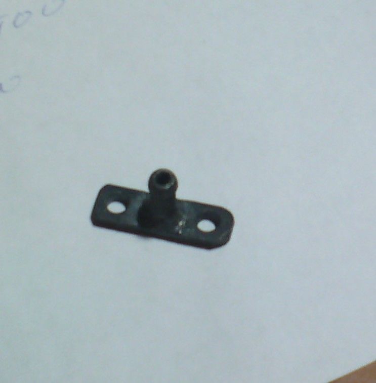

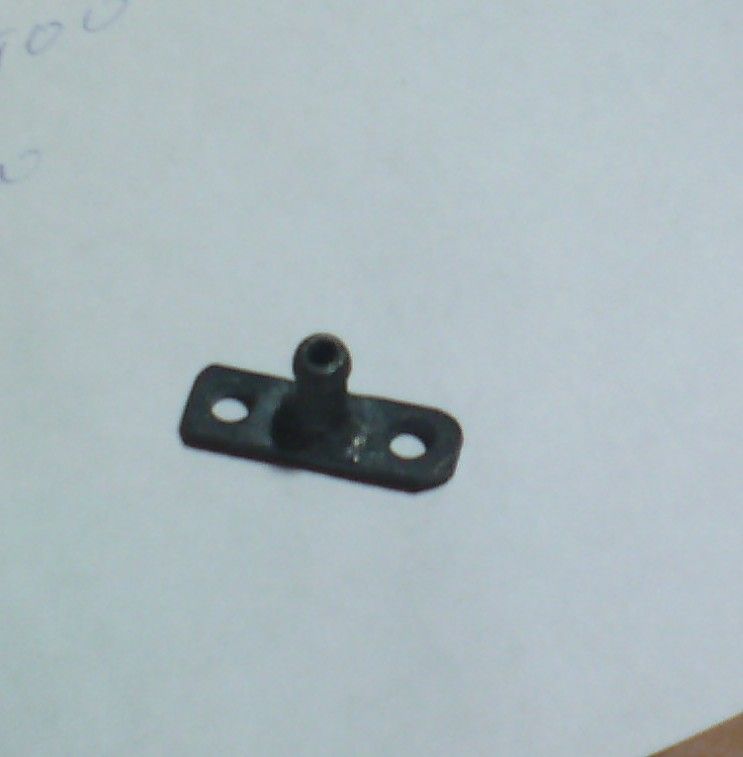

Убрал латунный поплавок, взял пластиковый. Если ставлю пластиковый поплавок с крышкой для пластикового поплавка (с отверстием в верхней части), то при привинчивании крышки в камере поплавок почему-то клинит, скорее всего отверстие в язычке не по циркулю, разбираться долго не стал, поставил крышку-непроливайку, ось у пластикового поплавка обкусил до длины как у латунного, иначе ось упиралась в верх крышки и игла не перекрывала доступ бензина. на всякий пожарный заменил шланги от штуцера поддона до насоса, а от насоса до карбюратора поставил прозрачную армированную трубку, чтобы наблюдать за коварными пузырьками воздуха. Пузырьков не было, что хорошо. Укоротил трубку от насоса до картера, отверстие в штуцере рассверлил до 4,5 мм, чтобы уменьшить сопротивление разряжению-давлению от картера к мембране насоса.
