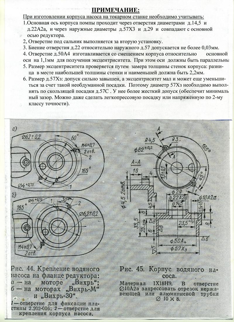

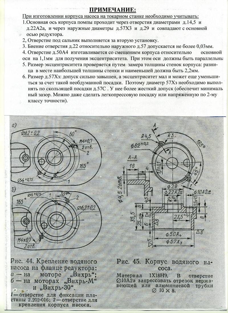

Корпус водяного насоса. Этот вопрос поднимался во многих темах. Но лучше собрать информацию в одну. Чертеж взят из книги Страшкевича с моими поправками и коментариями.
