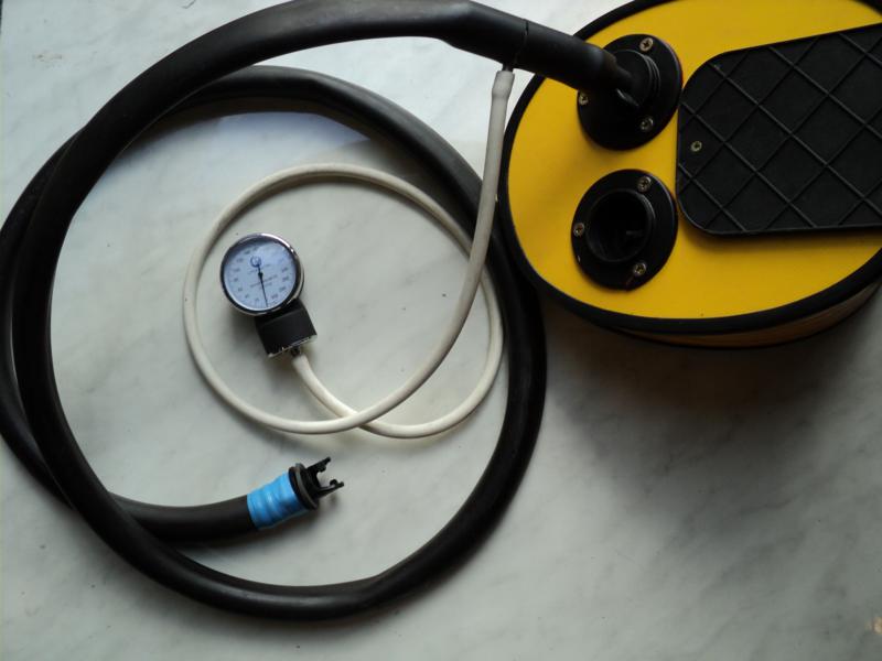

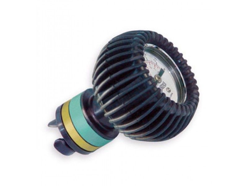

Как бы его ещё замерить.. это давление.. Не тонометром же медицинским :unknown: :? ..
8 990
506

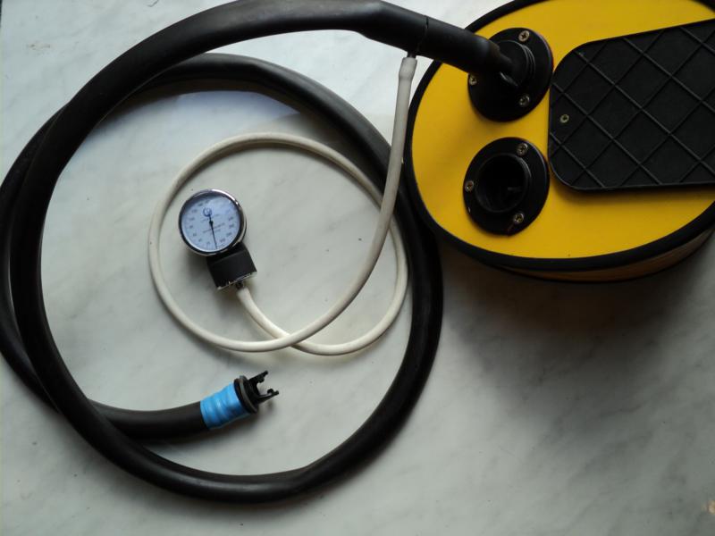

AndRus68 сказал(а):
Качать баллоны до паспортного давления, тогда и днище натяните как положено )))

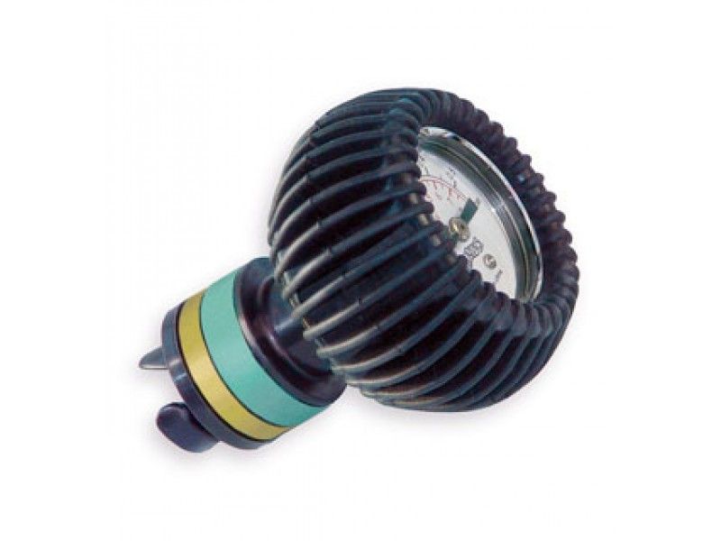

Почему нет?
Хотя есть простые приборы:
  • 60,8 КБ Просмотры: 1 741
  • 34,7 КБ Просмотры: 1 670
Почему нет?
Интересный вариант... Т.е. надо мерить давление в момент накачки ?
8 990
506
Абсолютно необязательно - просто показывает давление в баллонах лодки в любой момент, в т.ч. и накачки тоже )))

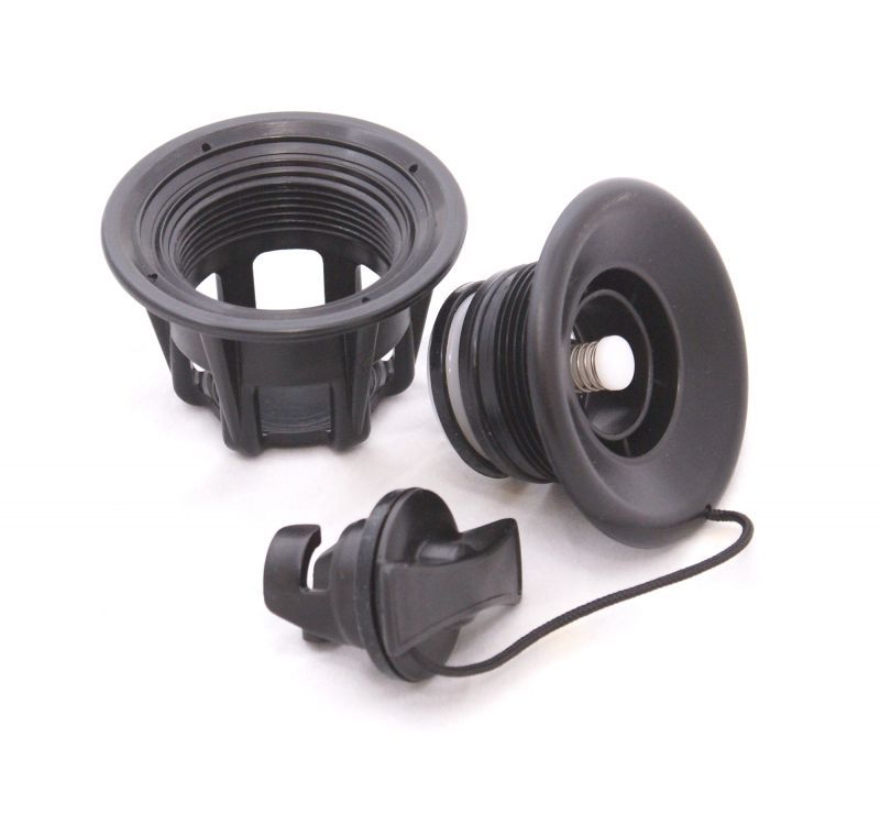

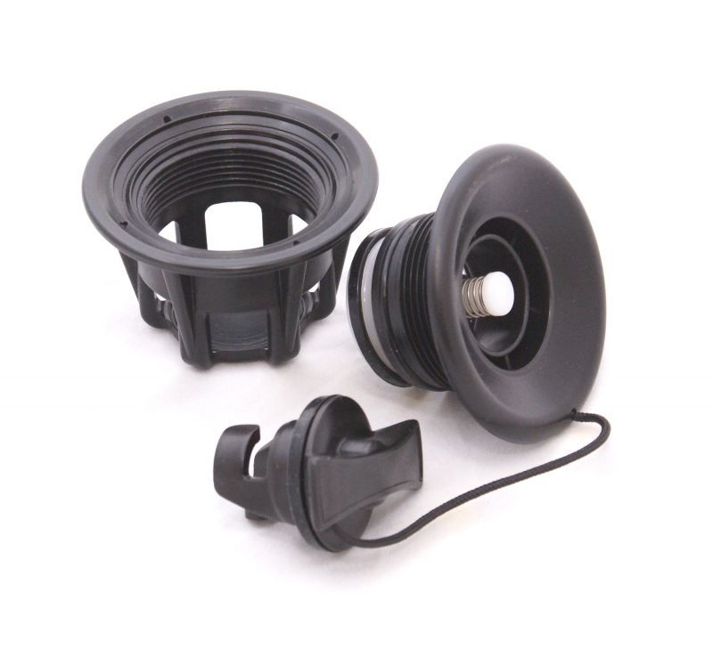

Тогда не понимаю как это может быть, ведь клапана пропускают воздух только в одну сторону.
Тогда - да, жопа :unknown: У меня стоят клапана Браво - позволяют мерить давление...
