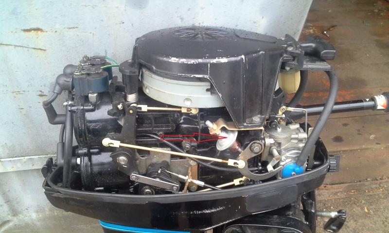

Добрый день, подскажите пожалуйста, для чего нужна эта диафрагма которая просто упирается в рычаг газа и не к чему не подключена? И как правильно она должна быть отрегулирована? Просто на моем моторе она недостает до этого рычага миллиметра полтора?

Точно трубочки не отходит от нее? И даже нет места для подключения?

Скорее всего это типа термостата добавляет хх на холодном двигателе. Типа автоматического подсоса.

Зависимость От температуры окружающего воздуха?

Хотя вроде я не прав. Увеличил картинку. Она упирается в тягу которая ограничивает газ при движении задним ходом. Чтото с этим связано. Так что не заморачивайся. Езди так.

Нет, к ней нечего не подключается, и нет места для подключения. Упирается она в тягу газа и играет роль как вперед, так и назад, мне сказали, что это просто демпфер газа, сначала газ сбрасывается резко,потом упирается в эту приблуду и плавно сбрасывается до холостых оборотов.
Бывает она закисает и ее отвинчивают ,чтоб она не работала а то газ до конца не сбрасывается. Может быть такое? Или это действительно что-то типо термостата, который увеличивает или убирает газ в зависимости от температуры?

Снять,положить в кастрюльку с водой и греть. Если негерметична - аккуратно греть феном. После этого полодить в холодильник. Наблюдать с пивом.Без пива работать не будет.
Все-таки это действительно демпфер. Нафик не нужен. Откусить.

Дэмпфер только не для газа, а для переключателя скоростей. Чтоб резко с переднего на задний не переключить.
