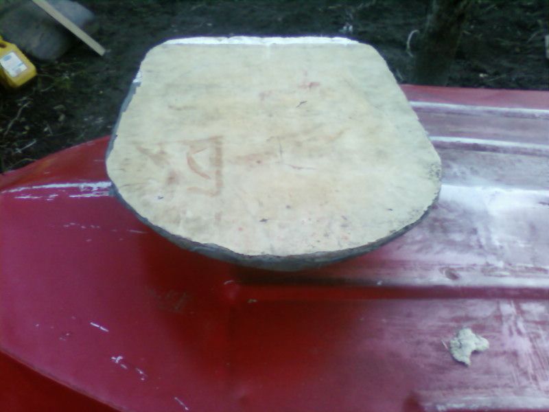

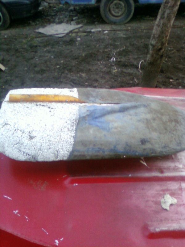

А ту, которую хочу показать, это даже не доска, а скорей подушка. Сделана с пенопласта, и обклеена материалом, даже киль есть. Прошлый сезон катались, все довольны, только приловчиться надо.

Вот подушку нашёл.

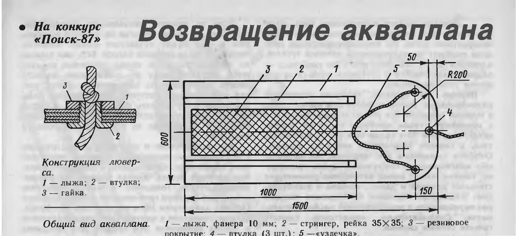

В КиЯ вот такая штучка имеется :) .

lednic606 спасибо. А нет ли ссылочки на статью целиком почитать охото.
