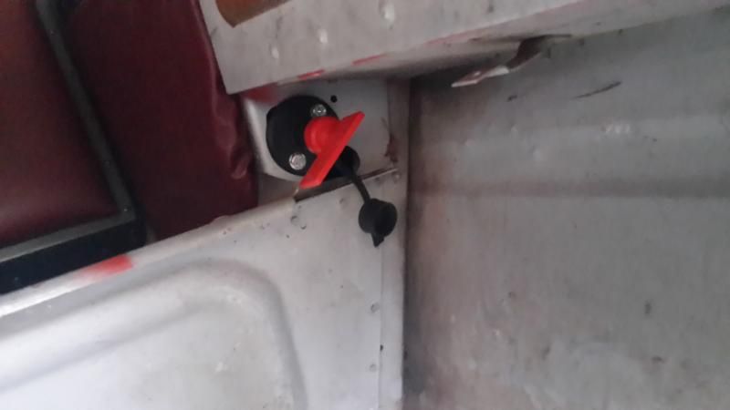

Как-то так

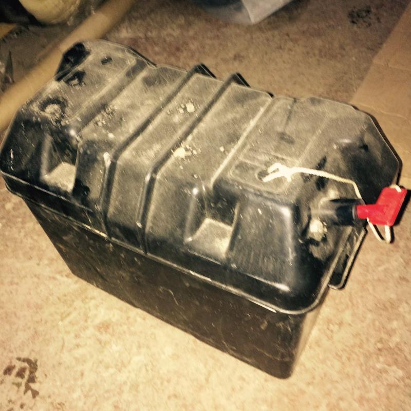

а расскажите про выключатель массы. я так понимаю, что при его наличии нет необходимости откручивать плюсовую клемму?
сегодня ставил аккумулятор. лодка б.у. Куча мотни и скруток. вроде более менее разобрался. Но вот куда подсоединять провод от главного выключателя. у меня торчит просто кусок провода.
