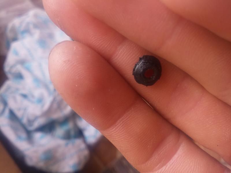

Решил тут спросить, сколько прокладок под иглой газа. Картинки смотрю везде по разному где то 3 прокладки где 2, и если можно последовательность металлическая первая идёт, или резина метал резина.

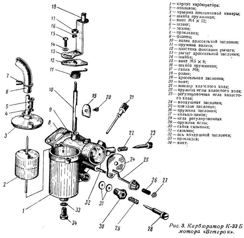

ну правда, какая разница.. схему карбюратора смотрел? сальник - это и есть резиновая шайба. хоть одна, хоть две. не важно. лишь бы не текло.
Фишбейн, я его рекомендовал почитать, пишет: " При засорении канала главной дозирующей системы мотор работает неустойчиво, отрегулировать его не удается. Верный признак засорения карбюратора - падение оборотов мотора при прибавлении газа выше среднего. В большинстве случаев засорение является следствием чрезмерной затяжки гайки сальника регулировочной иглы, когда разрушаются резиновые шайбы-сальники регулировочной иглы и обрывки резины попадают в канал главной топливной системы. Чтобы избежать этого, сборку узла (рис. 4) следует выполнять в следующем порядке: завернуть в гайку сальника регулировочную иглу так, чтобы цилиндрическая часть выступала за торец гайки на 2-3 мм; надеть на иглу две резиновые шайбы и рукой завернуть гайку до отказа; ключом подтянуть гайку до положения, обеспечивающего ее неподвижность при вращении регулировочной иглы. "

Вот спасибо за скорый ответ, установил в итоге 1 металлическую шайбу и 2 прокладки(сальника) с баллончика дезодоранта.
