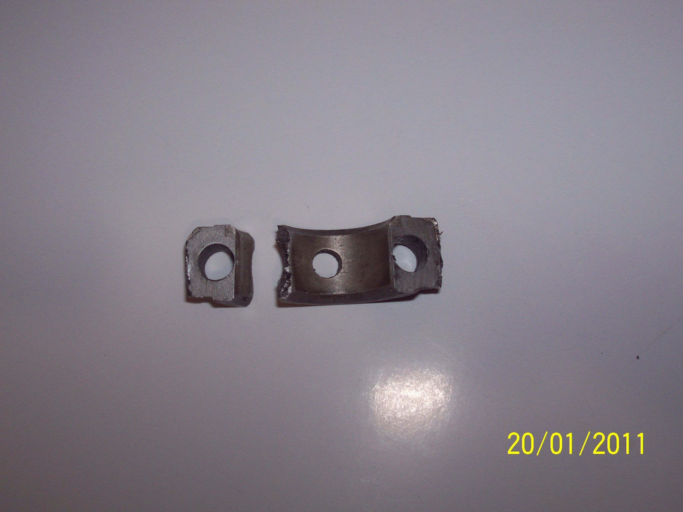

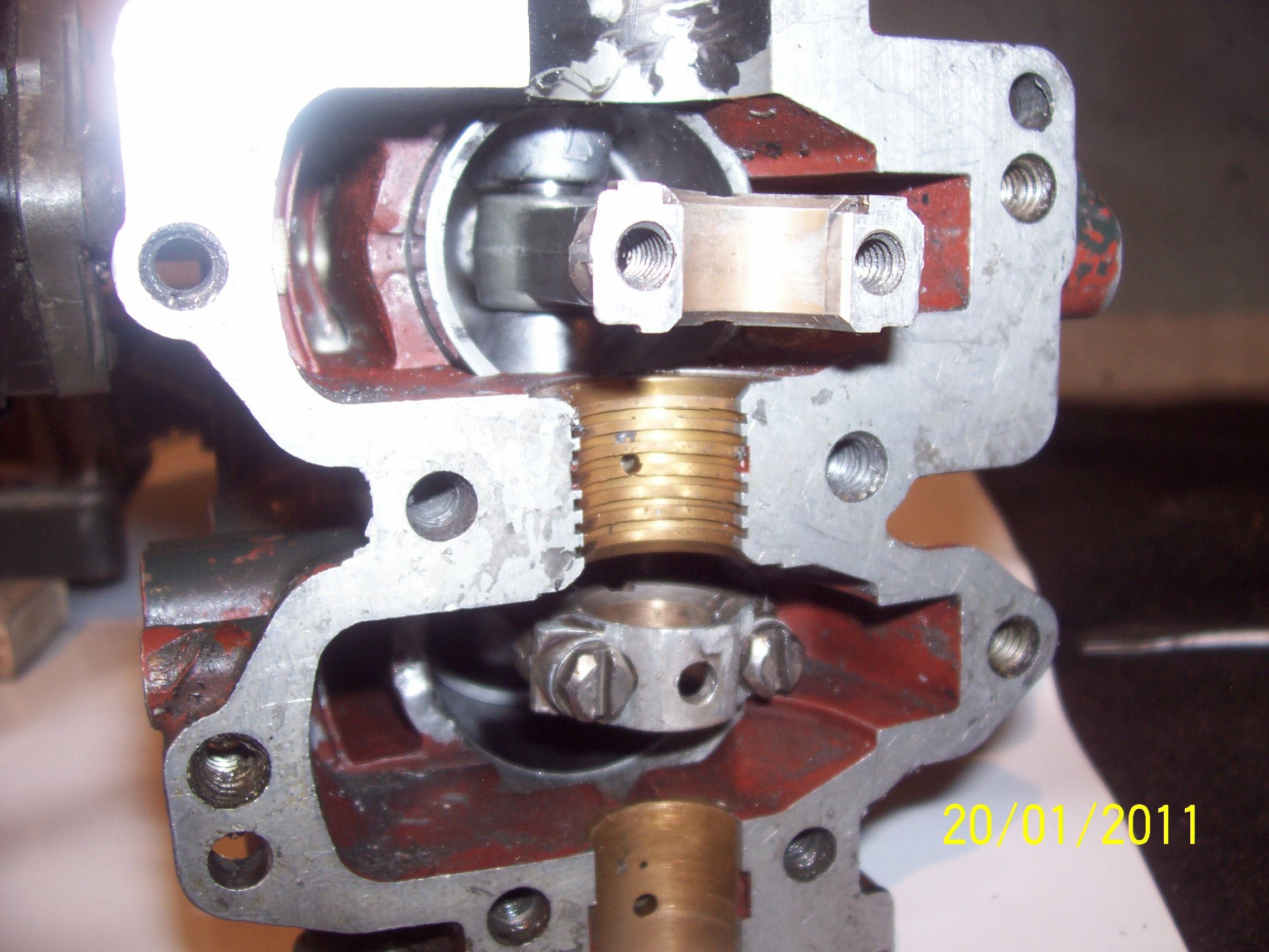

При разборке двигателя обнаружили ,что на одном из шатуне нижняя часть лопнула.
Реально где нибудь достать шатун на такую СТАРУЮ модель.
Двигатель действительно уникален и стоит ВНИМАНИЯ.
Если кто может помочь советами,ПРОШУ выручить.

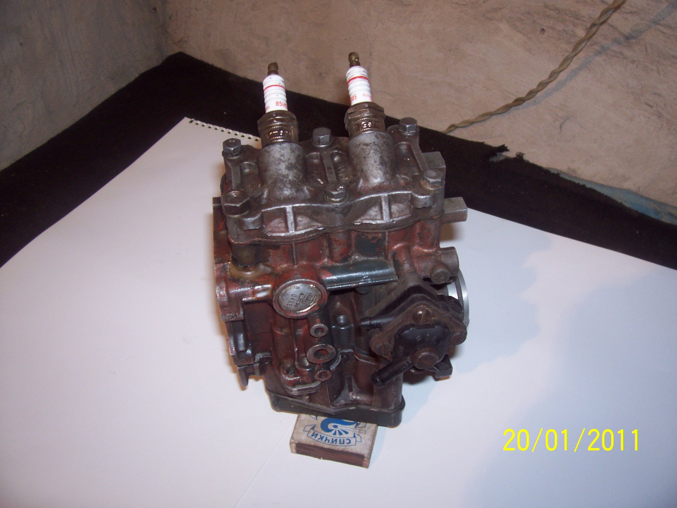

kap1nos
25.01.2011
вот такой моторчик

нижняя часть шатуна не продаётся, она идет в сборе с шатуном. Тебе известно какого он года ? В обморок упадёшь когда узнаешь. Шатун в США стоит 140 долларов. Также можно заказать любые запчасти к нему. Кольца, поршни....ну практически все.
A
Anonymous
Guest
З.Ы. Если что, могу помочь с доставкой.

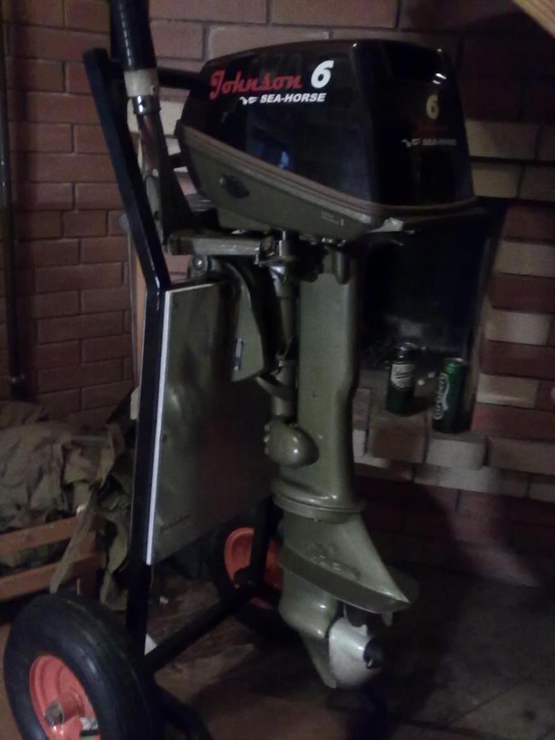

Согласен по ценам.Бери номер детали или модель двигателя здесь с http://www.boats.net/parts/search/BRP/J ... parts.html Вот похоже Ваш мотор - http://www.boats.net/parts/search/BRP/J ... parts.html
потом на Ебей ищите.За такие деньги можно пол мотора купить.Очень много таких Джонсонов в Германии и Бельгии (производили в последней).Сам покупал 6нр (1975года) за 250евро.Правда вез сам.Состояние гораздо круче чем у моего Нептуна 23 2004г.По отзывам в Германии 4-10 надежные как Виллис.Сравнивая моторы 6 с 9 отличия нашел в карбюрах.Может и четверку можно поднять.
Удачи.
