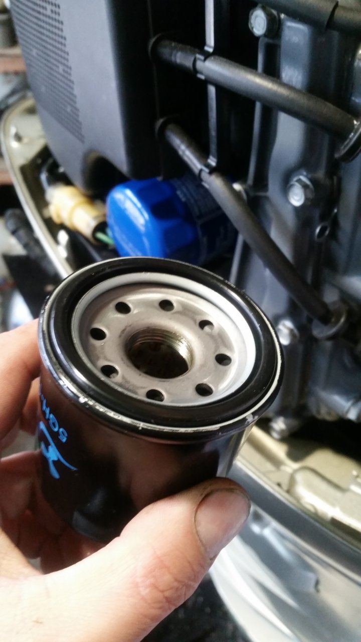

У меня на хонду шарпотреп накрутился на один виток (был использован для промывки), купил оригинал , без проблем зажался

Я брал от мотора лодочного , он один в один с хондовским ,но резьба глубже

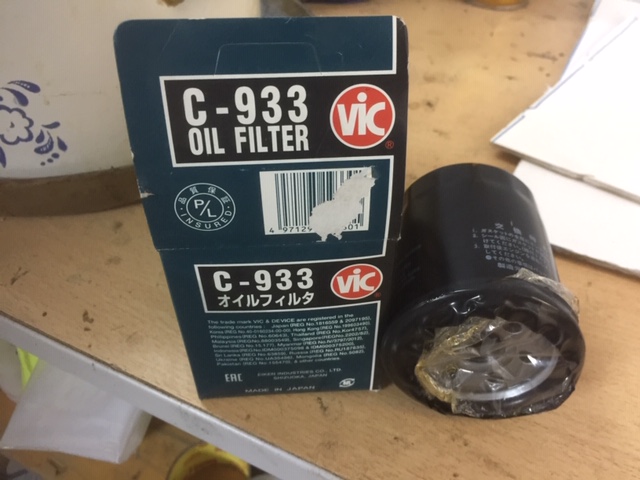

Вот-
162408
1 880
Вот этот нестал ,точнее стал но неправильно

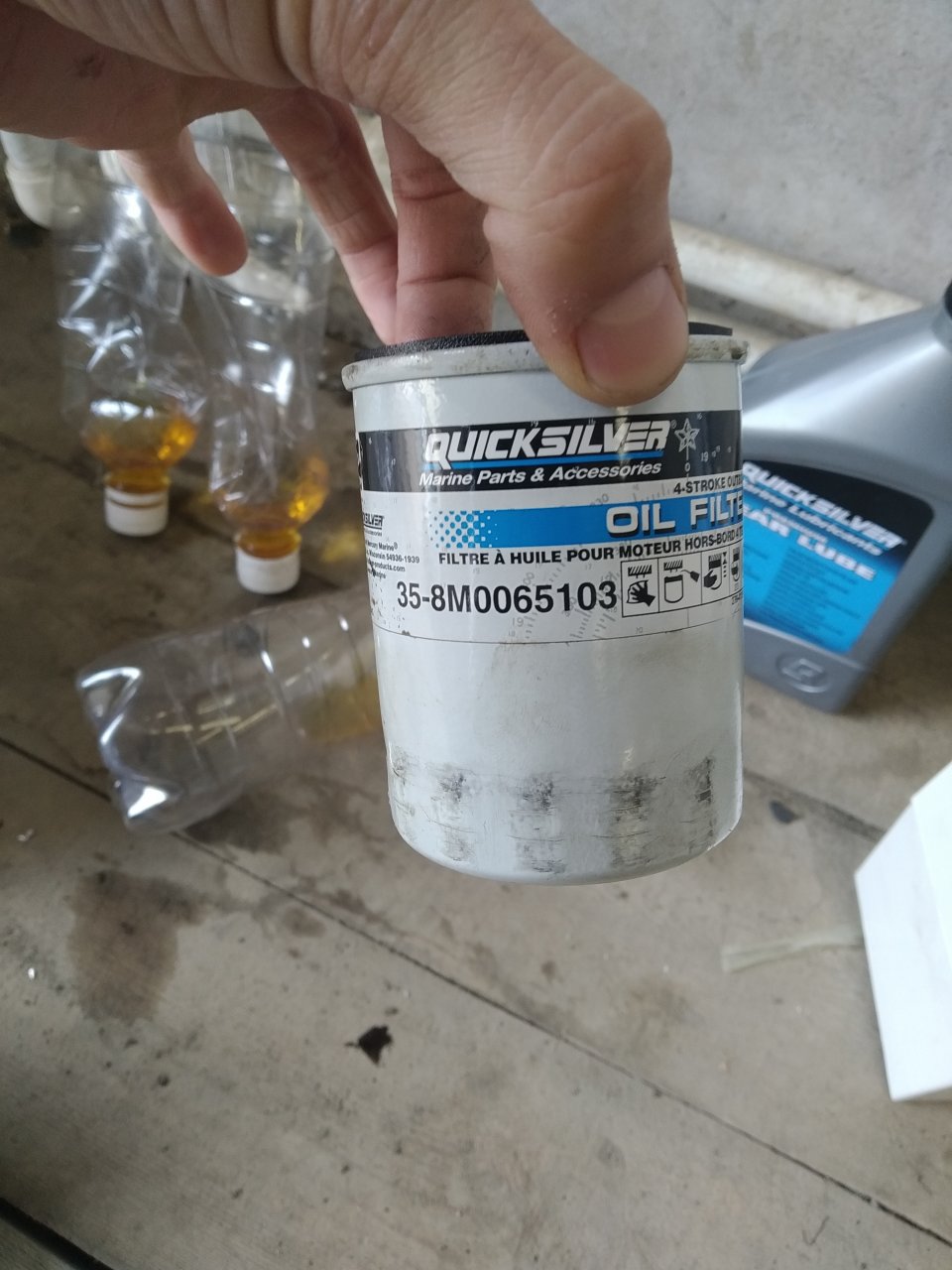

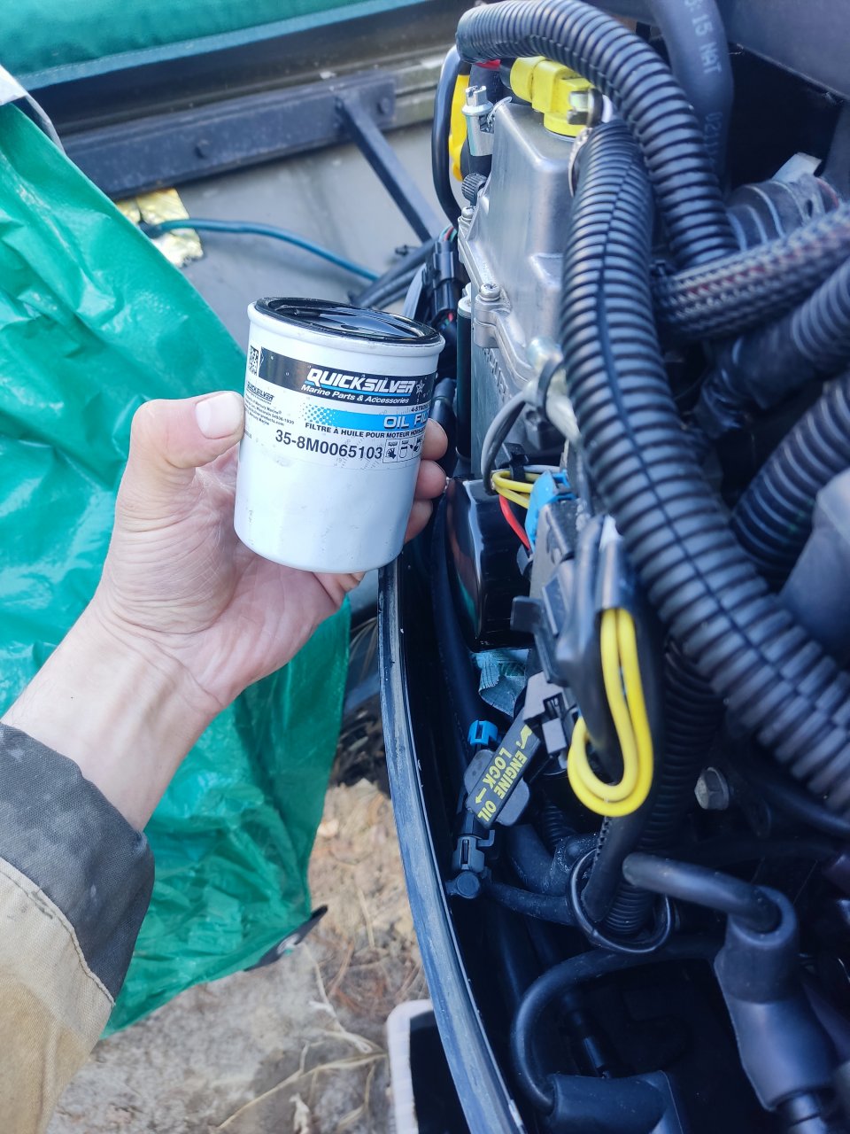

Эта фотка фильтра для какого лодочного мотора?
Поднимим вопрос по фильтру масляному.
Меркурий 40 ЕФИ 2016 по докам, по шильде 2014г
Подсобите с номером фильтра автомобильного.
Оригинал мне сегодня сказали 2 р стоит.

Если не ошибаюсь-Хонда-90,2006 года.

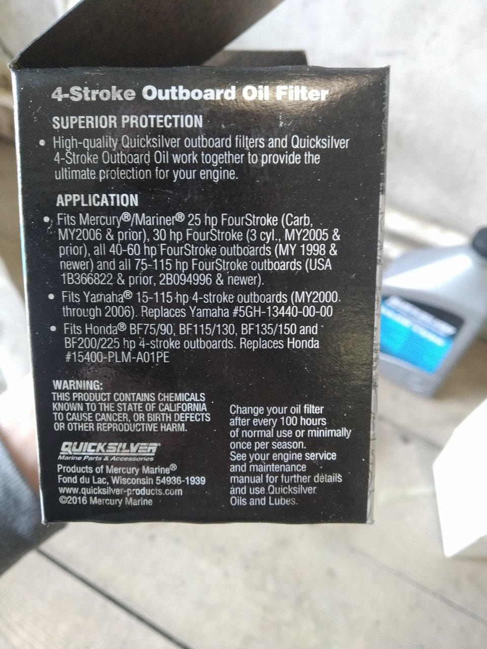

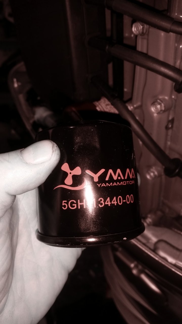

По кросс-номеру ямаха 5GH-13440-00-00 выдает аналог VIC C-T02, по номеру хонда 15400-PLM-A01PE выдает VIC C-808, C-809 (отличаются только высотой). Рекомендую данного производителя, качественный и не очень дорогой японец, распилы есть в интернете, можно посмотреть.

кросс-номер ямаха 5GH-13440-00-00
подойдет вместо моего на мерк ?

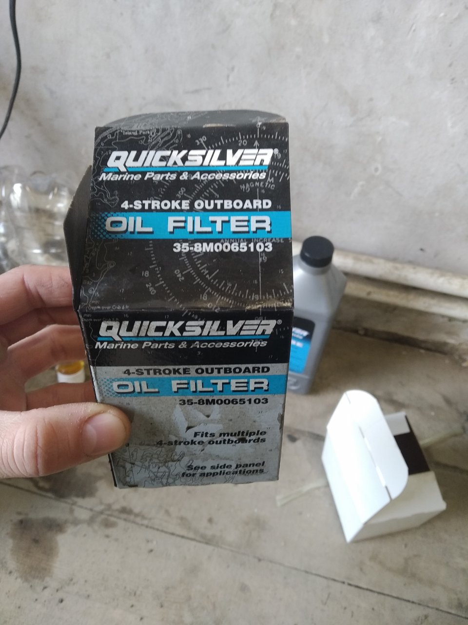

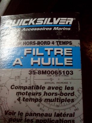

На коробке квиксильвера (фото), написана применимость к моделям ямаха где стоит фильтр с данным номером, значит должен подойти. Ваш мерк это похоже ямаха и есть.

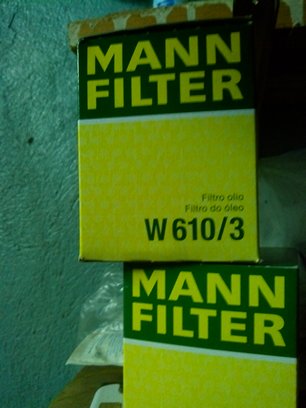

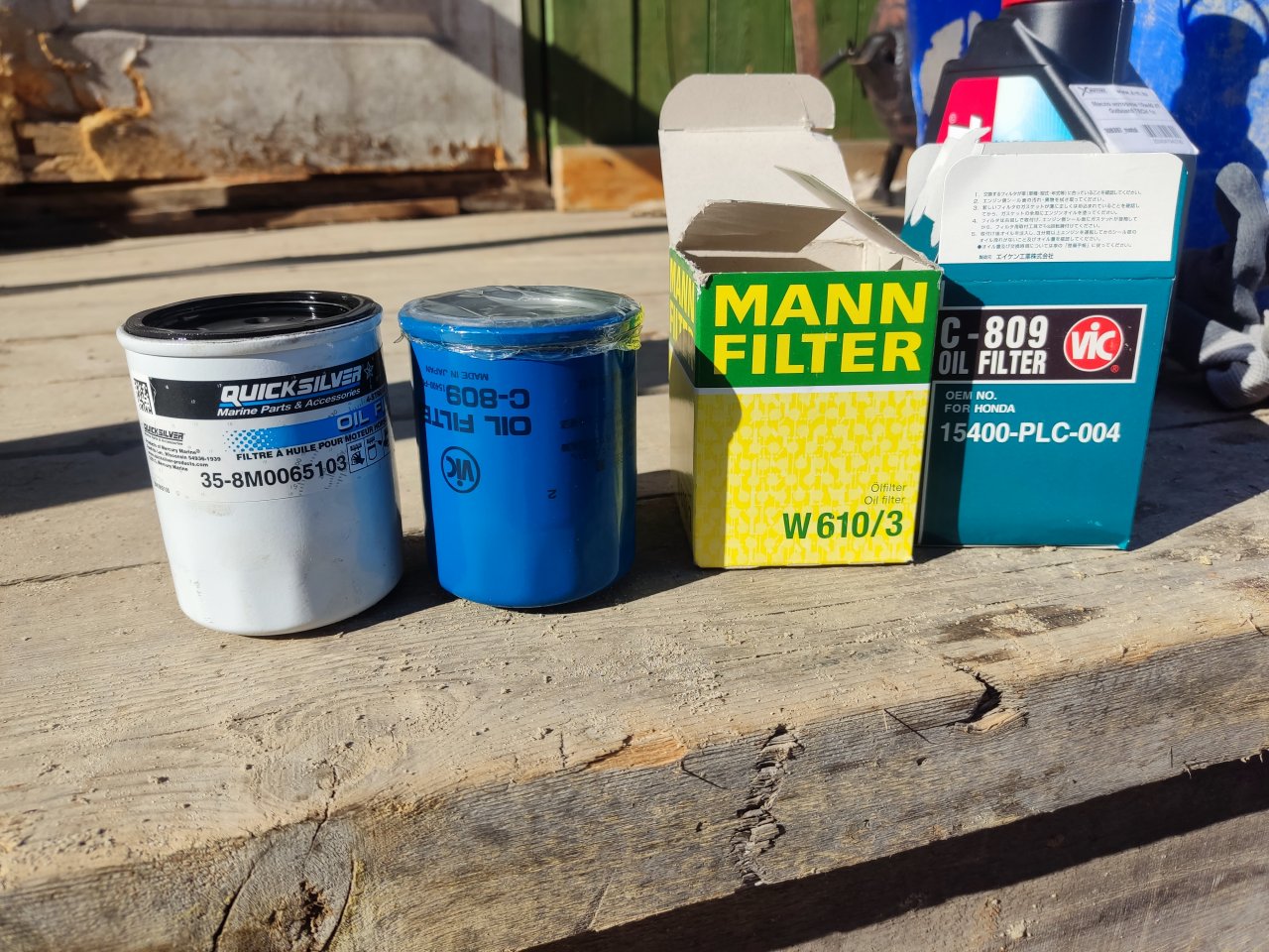

Сегодня подсказали, ман купил

Вообщем отчитываюсь!
Мановский фильтр подошел на мерк 40 ЕФИ 2016 китай.
Его и закрутил.
Был в магазе Т02 не было у них, сказали С809 подойдет, его тож купил, попробовал накрутил, все норм. отложил в запас.
