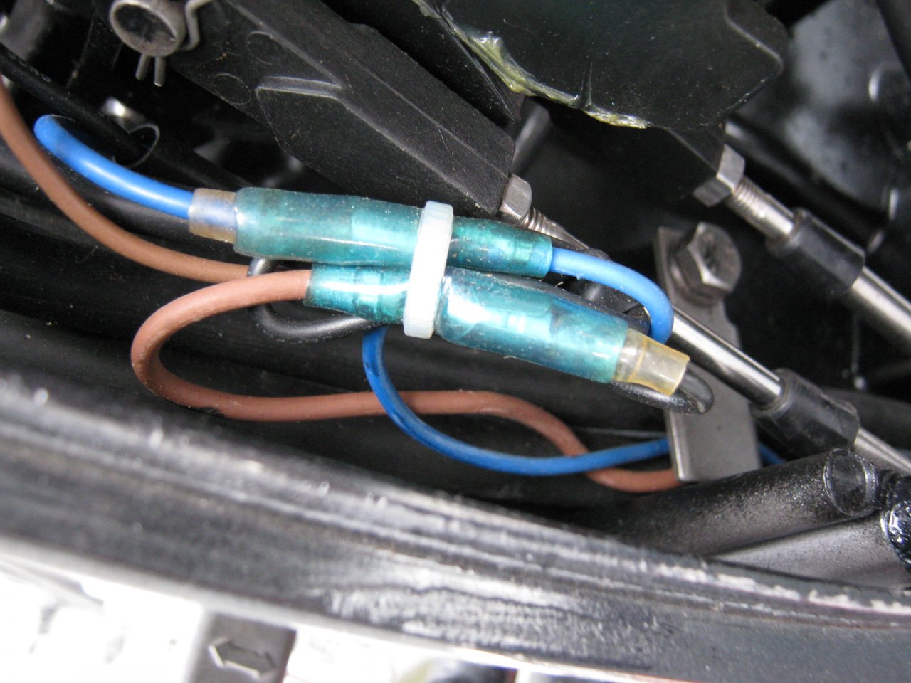

Начну с сапога: как то снимал редуктор и специально замерил расстояние на тяге редукторной, соединяющая втулка была накручена на тягу 7-8мм до контрящей гайки. По машинке не скажу(не помню, но точно не 3мм), а на моторе видно на фото. Думаю если поставить наконечники на троса чуть длиньше, будет само оно. А щелчки могли негативно отразиться на шестерне з/х, слей масло и увидишь присутствие металлической стружки, если чистое, значит пронесло.
