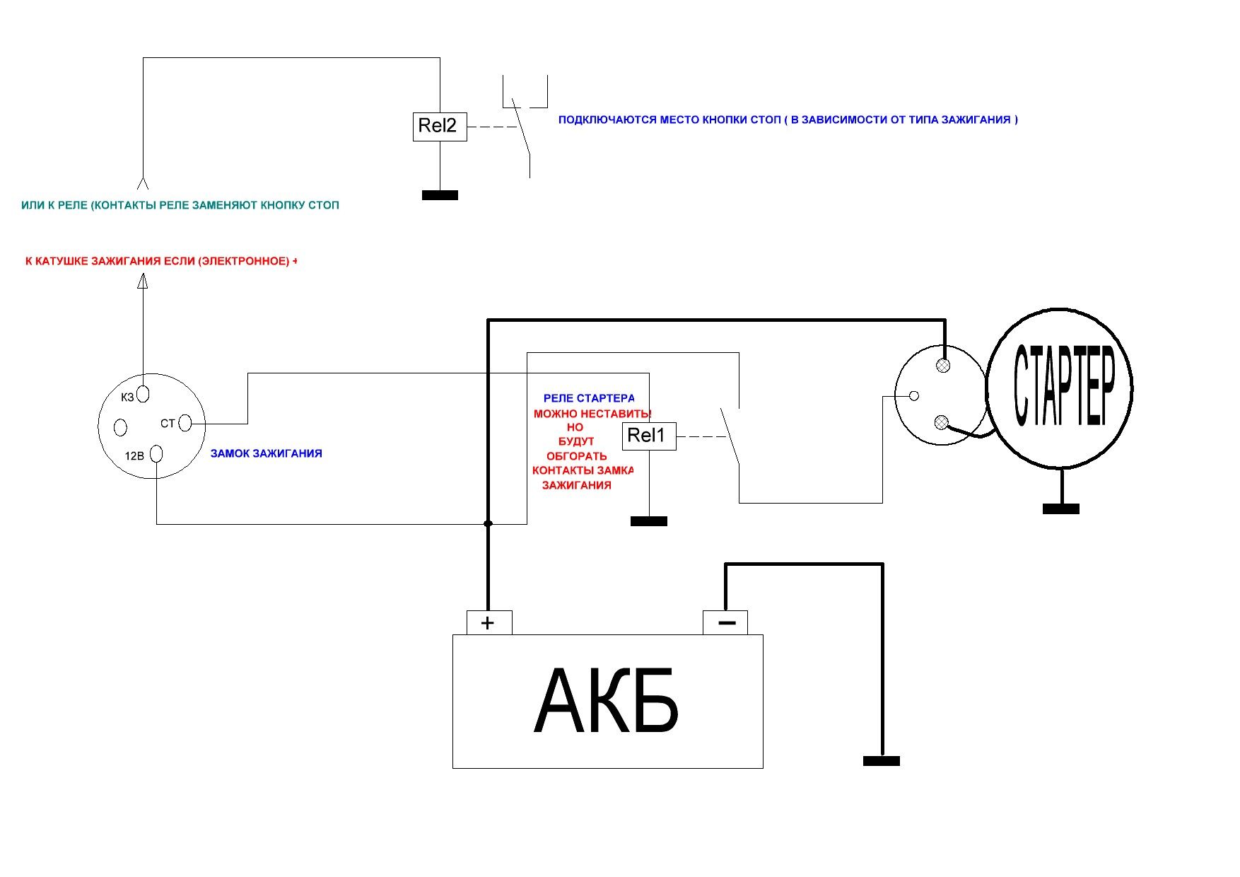

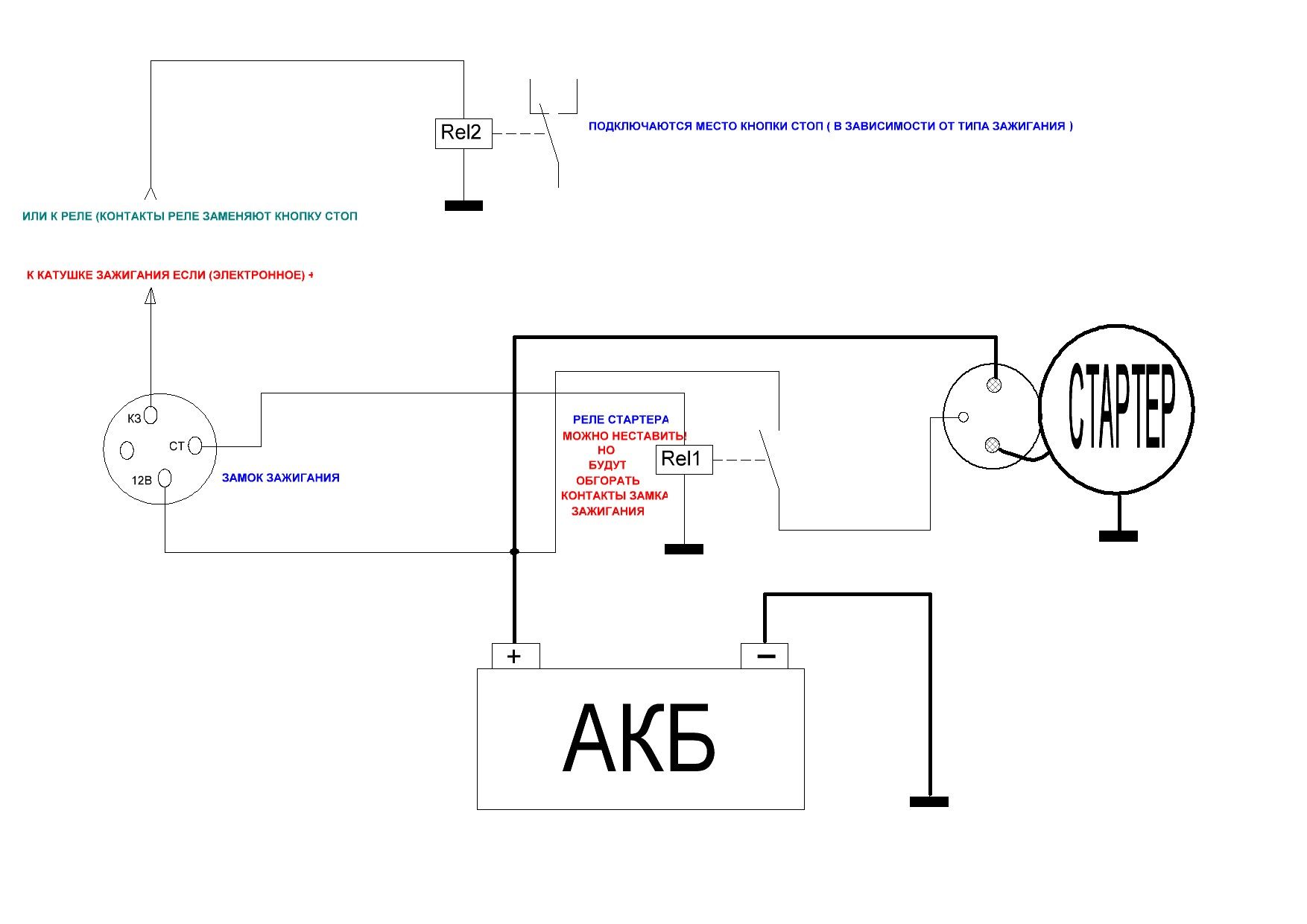

На купленом пргрессе стоит вихрь со стартером.
На панели две кнопки пуск и стом.
Хочется все это заменить на замок зажигания.
Можект кто делал. От чего лучше использовать и как подсоединить?

со стартером всё как и везде.а зажигание работает наоборот(на розрыв)нет контакта двиг работает,есть -глохнет.врезаеш реле и радуешся.

Все бы хорошо, только для советской "лодочной" кнопки ток втягивающей обмотки стартера это норма, а для замка все-таки лучше поставить еще одно реле. Как в авто.

Спасибо за советы, но если можно, схему подключения можнт кто кинет.
