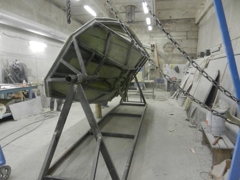

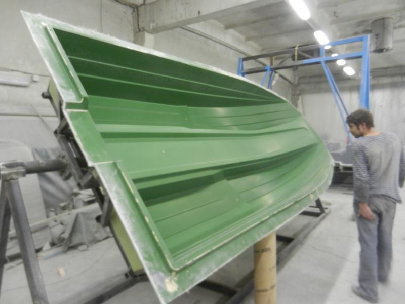

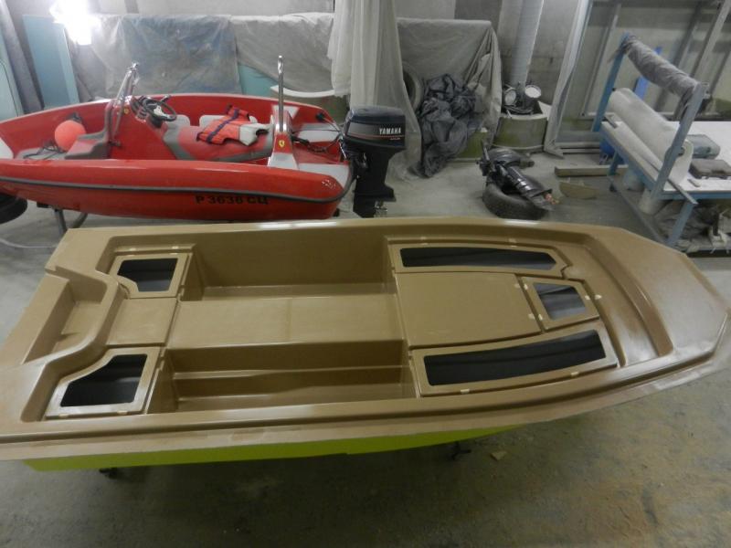

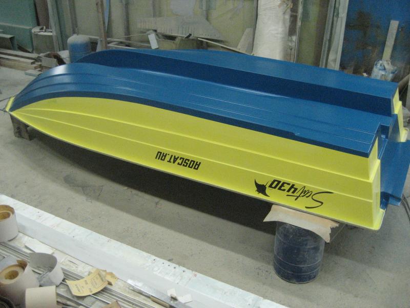

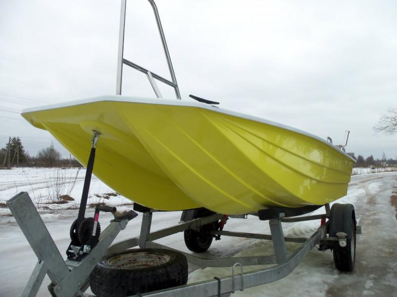

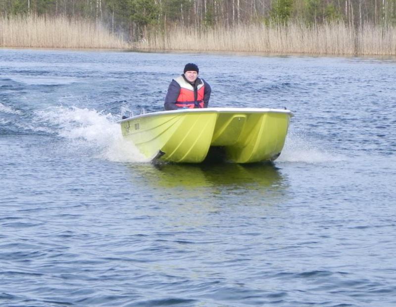

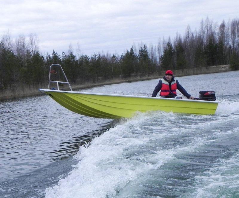

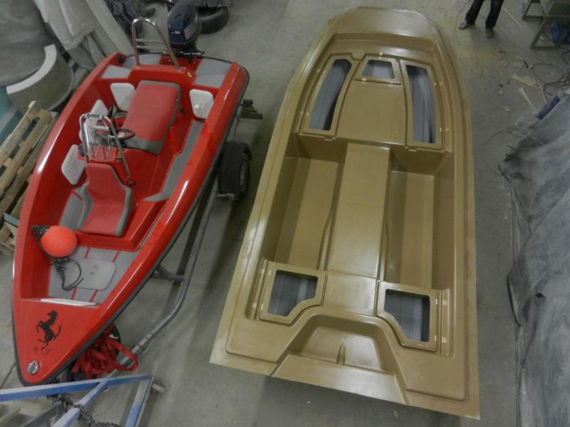

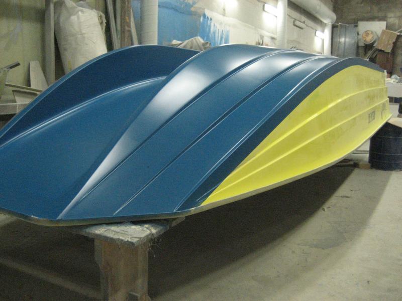

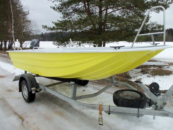

Смастерили моторный катамаран для рыбалки и отдыха.
Материал корпуса стеклопластик с применением винилэфира.
Длина 4,3м
Ширина 1,82м
Высота борта 0,55м
Вес 190кг
ПЛМ от 15 до 30л/с
Очень высокая остойчивость - удобно кидать спининг, хорошая устойчивость на курсе на малом ходу, мокрый якорный ящик, 5 сухих рундуков один длинный для снастей, самоотливные кокпиты, транец 380мм. После очередных усовершенствований обводов провели предсерийные испытания, результаты порадовали всю команду. На моторе 15 сил развили скорость 34 км\ч, при этом вес ката составлял 230кг, серийный будет до 200 кг.
Итого, зафиксированная скорость:
Тохатсу 9,8 - 20км\ч
Ямаха 15 - 34км\ч
Ямаха 30 - 44 км\ч, (с двумя седоками - 42 км\ч)
Интересно мнение форумчан! Заранее спасибо!
