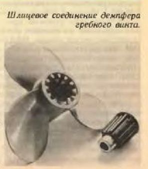

Провёртывается втулка в демпфере. Из книги Фишбейна, стр. 178, "Для надёжного соединения резинового демпфера с латунной втулкой используется клей "Армлок". Так что надо попробовать выпрессовать втулку из демпфера, а затем её приклеить к нему. Или выпрессовать демпфер в сборе и запрессовать новый (фото).

большое спасибо попробую найти новый демпфер! и в прессовать если не получится то на болты с клеем или новой винт остается!
