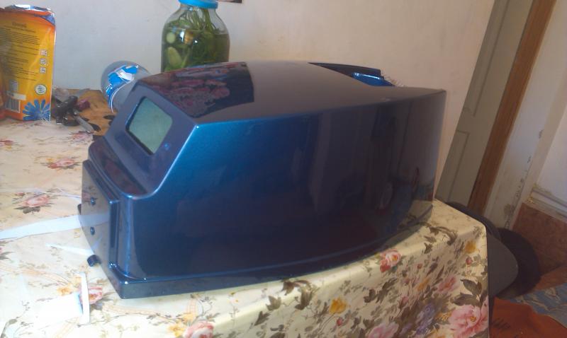

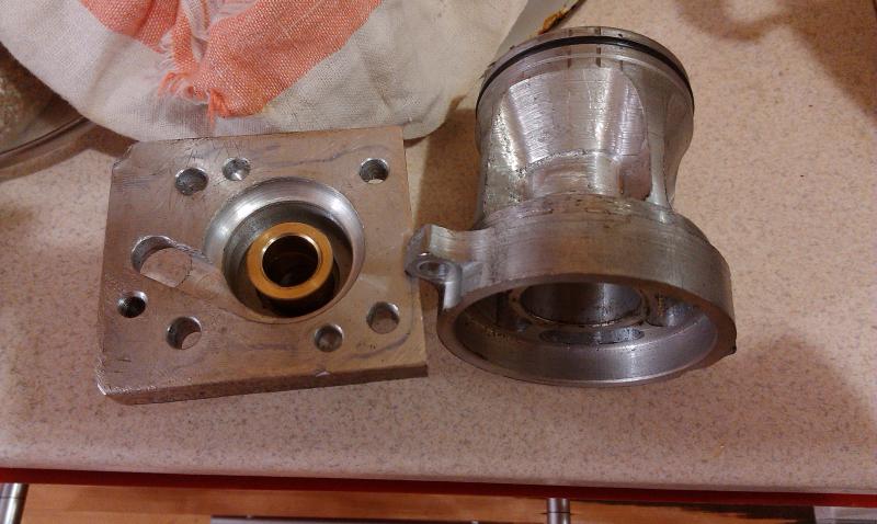

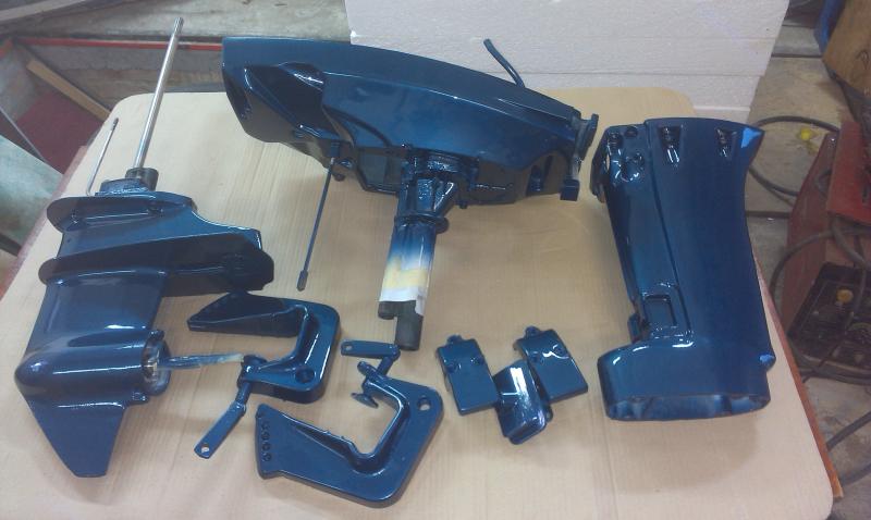

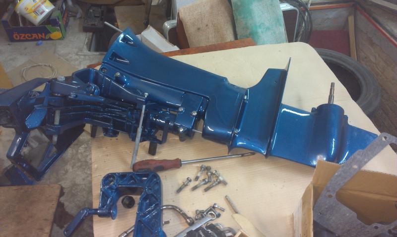

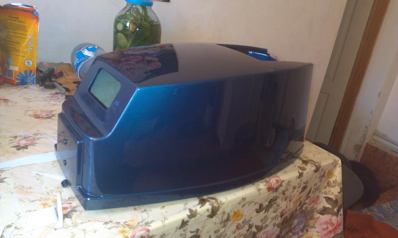

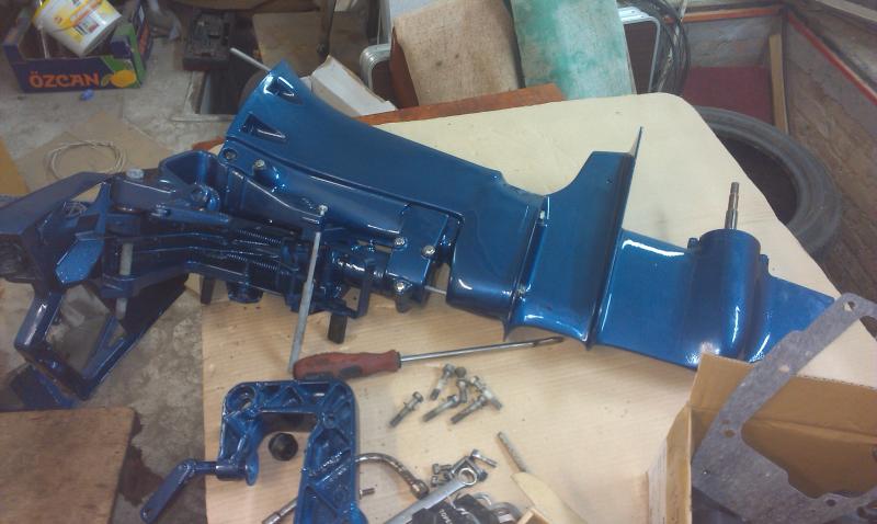

Всем ПРИВЕТ! Могу поделиться опытом обрезания ноги мотора 15. Все началось с приобретения Yamaha15D 1986г. с длинной ногой. Лодка у меня Колибри 330Дпрофи. Было много вариантов по подъему транца, но решил резать. Разборка иэто была ЖОПА!
. Снял двигатель, раскрутил ногу от редуктора------пошла разборка редуктора

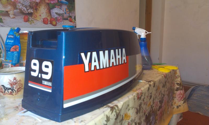

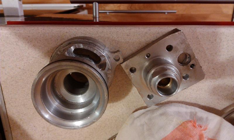

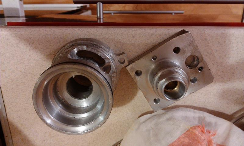

. Всезакипело и заварилось. Снучала сломал основание помпы, потом корпус подшипника редуктора, и в итоге досмотрел, что выходной канал под головкой сгнил . Спасибо нашим токарям, дальше покажу сам дейвуд(отдал на покраску), сделал новые наклейки(спасибо форумчанам за наклейки, их делал с оригинала.)
. Всезакипело и заварилось. Снучала сломал основание помпы, потом корпус подшипника редуктора, и в итоге досмотрел, что выходной канал под головкой сгнил . Спасибо нашим токарям, дальше покажу сам дейвуд(отдал на покраску), сделал новые наклейки(спасибо форумчанам за наклейки, их делал с оригинала.)Вложения
