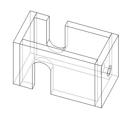

Всем привет, у меня Селва 30, купил недавно дистанцию, нужны крепления, как их сделать, только лишь представление имею, хотел у Антона спросить про них, но что-то не отвечает, может есть у кого фотки крепежей для подцепки тросов от машинки на мотор?, был бы признателен.

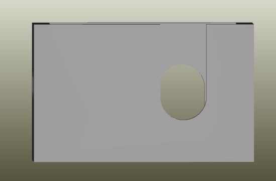

я на сузу 15 делал из профильной трубы 40х25.вот схематический рисунок
