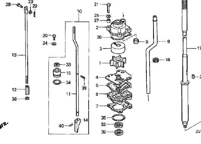

может кому поможет у меня недавно переодически перестала включаться скорость вперед, иногда назад . Разобрал и нашел проблему. расшаталась и вылетела шпилька тяги скорости. на рисунке деталь номер 40.
