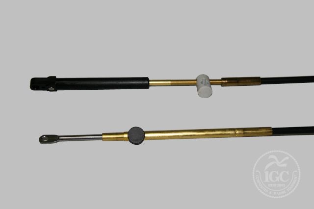

Здравствуйте. Подскажите есть ли возможность подключения тросов меркури (С5)к машинке ямаха?

Только самому колхозить, я не стал продал С-5 и купил С-2. Хотя если самому можно подумать, ход у С-5 больше чем У С-2, если бы было наоборот то вроде есть комплект фитингов, но цена будет как стоимость троса.

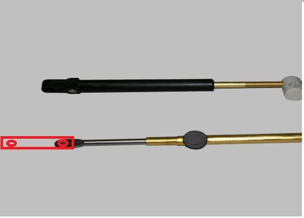

Всё просто!!! Две пластины, четыре отверстия решают проблему подключения.

Не заморачивайся,овчинка выделки не стоит.
Во первых нужно срезать бобышку,после чего не факт что лыска на тросу равна диаметру паза в машинке( это самое легкое,кстати не недо его наращивать его и так должно хватить)
Вторая и самая геморная переделка крепления тросов в моторе и к мотору.

Вторая и самая геморная переделка крепления тросов в моторе и к мотору.[/quote]
Скажем затратная,
в моторе это пригодится 42805a6+2 троса и всё.

Тада "пилите Шура,пилите"
И не забывайте отчетец.

Как сказал Саид в фильме Белое солнце пустыни - "не делай, не нада", дешевле будет купить нормальные. Алексей прав!
