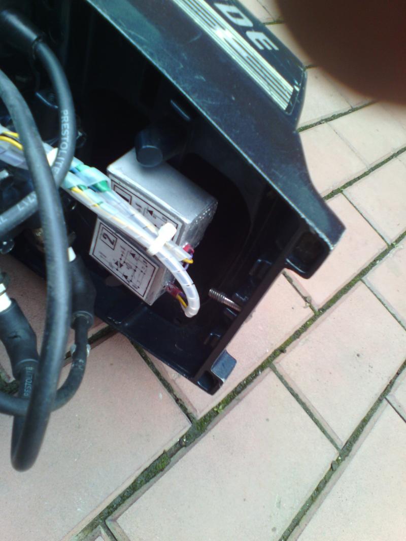

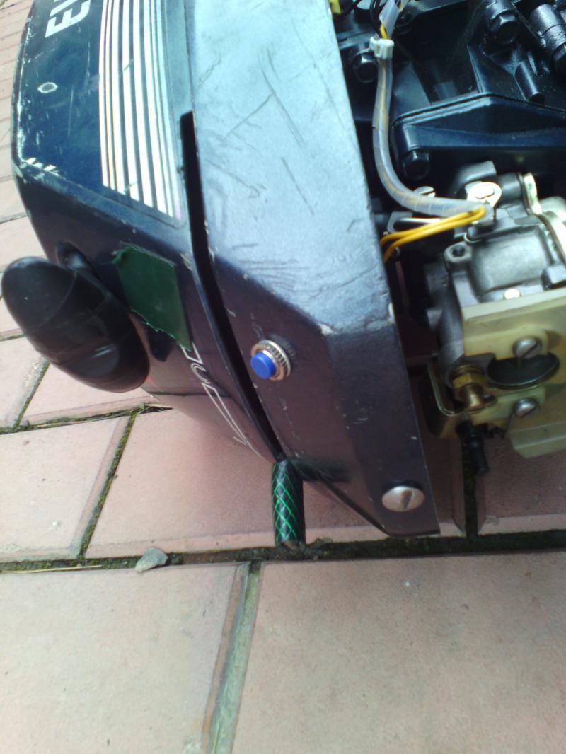

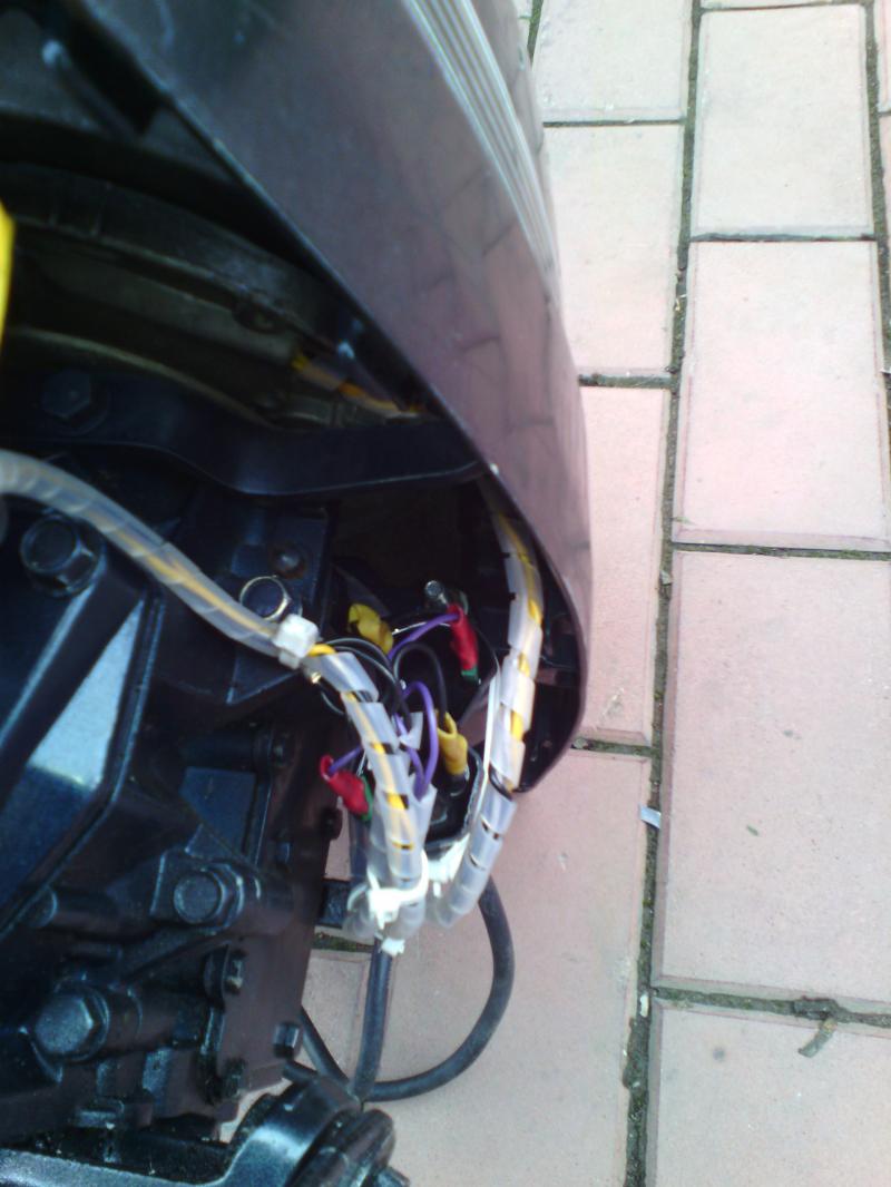

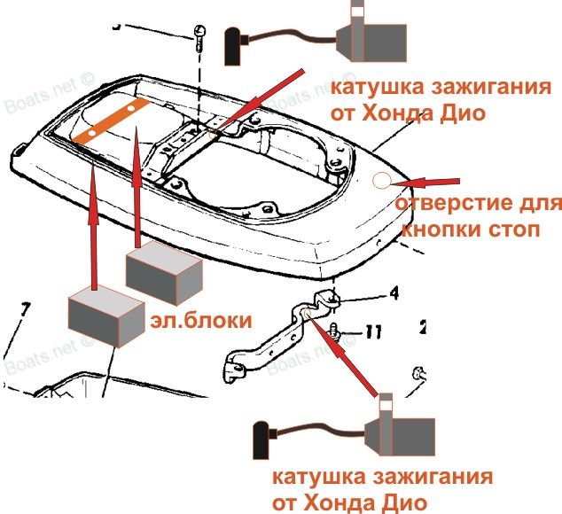

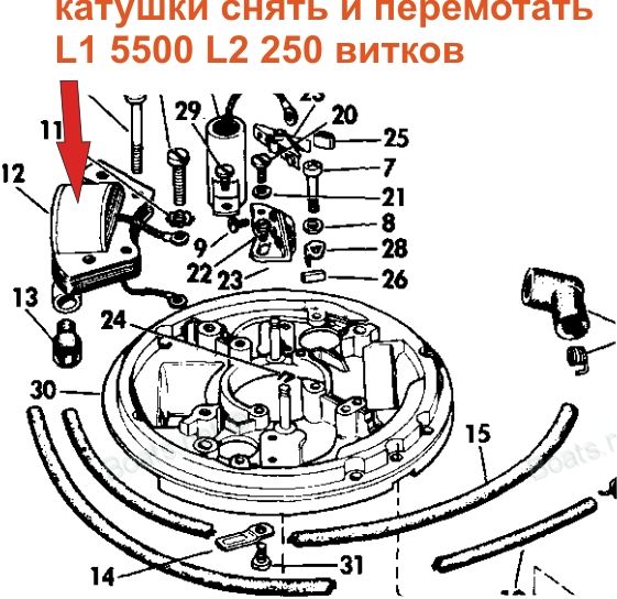

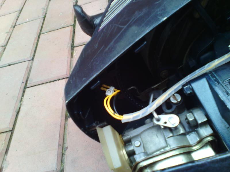

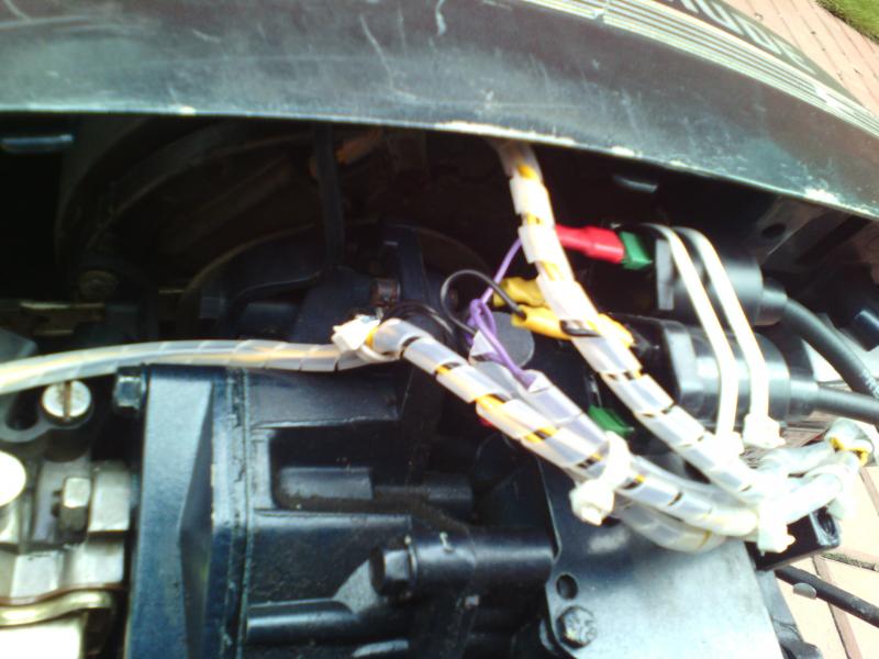

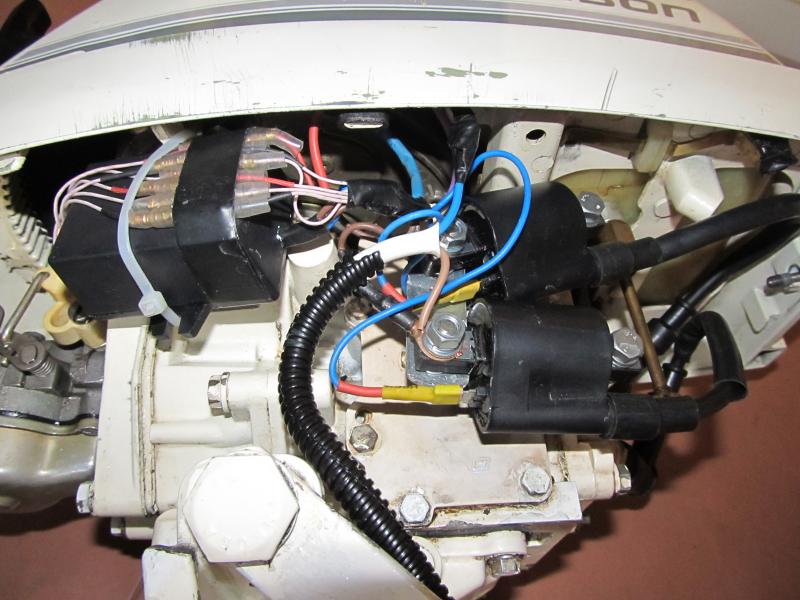

Evinrude 4 с двух канальным эл.зажиганием. Схема от Дмитрия 22 (за что ему огромное спасибо). Катушки от скутера. Катушки под маховиком 5500и 250 витков.
На фото пример монтажа катушек, эл.блоков,кнопка стоп...

Алексей, если возможно - несколько фото. Поставлю в шапку темы. А то мне трудно судить, что именно важно для самостоятельного изготовления. Мне что-то кажется очевидным, а пользователи теряются.
10 109
1 482
Дима приветствую. Какие нужны фоты? Что где установить?
дмитрий22
11.05.2010
1 472
160
Украина,Херсон
Ну да. Что и как. Только в форме редактирования первого поста. Я как ссылку вставлю в шапку и у тебя будет всегда возможность изменить пост по своему усмотрению.
10 109
1 482
Завтра сфотаю. В этом моторе оч.удобно монтировать блоки и катушки.
10 109
1 482
Дима , первый пост поправил.

Не совсем ясно из поста, перематывать у Джонсона обе катушки и схема как у Ветра, или хватит одной катушки и схема как у Прибоя например?
10 109
1 482
перематывать две. схема типа ветра
Спасибо за ответ, а конкретней про схему можно, или это две вторых, ссылки в шапке не работают по зажиганию.
