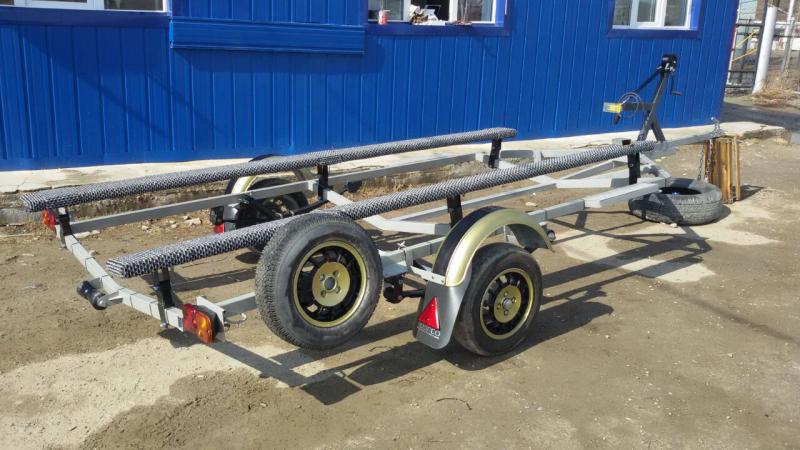

всем привет!!
Вот мое произведение исскуства.

ступицы ваз.
рессоры уаз
аморты ваз
балка труба метанольная
форма телеги труба 60×40
колеса от тсарой иномарки зашкурил и покрасил
крылья не знаю от чего. тоже зашкурил и покрасил
стоп сигналы от уаз
лебедка стандартная

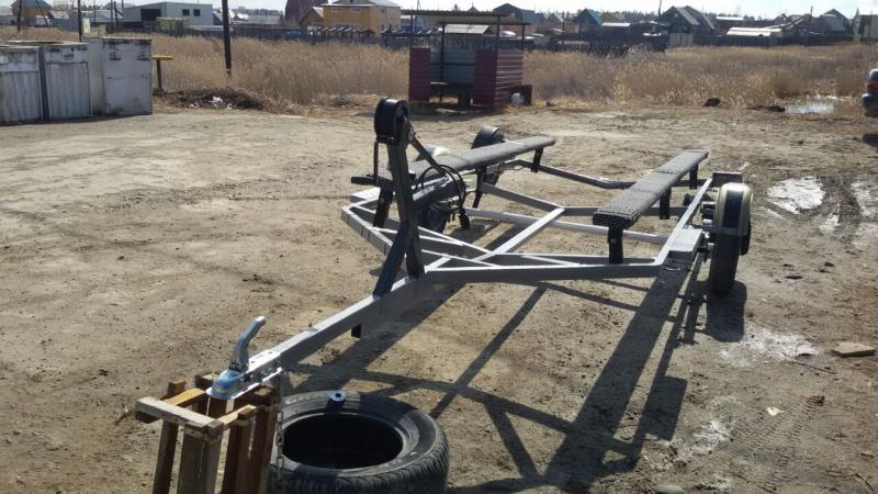

А лебедка к дышлу приварена?
16 782
1 451
reg14 сказал(а):
всем привет!!

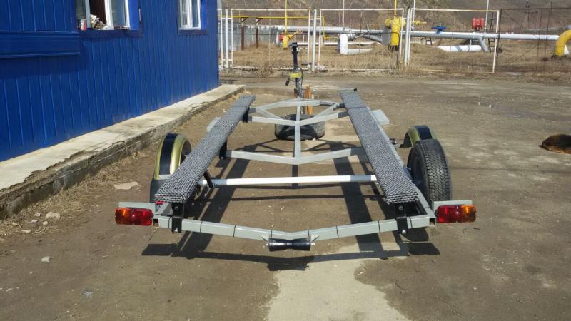

Не обижайтесь , но кучу ошибок вы совершили .
Запаска - в очень не удачном месте и очень низко весит , постоянно ей будете тырькаться в кочки .
Очень длинный задний свес , тоже самое , все бугры и ямки - ваши . И удары будут очень жёсткими . По грунтовке к воде будет очень проблематично подъезжать .
Самая главная и опасная ошибка - колёсная ось ( балка ) очень далеко смещена в перёд , посему она очень близко к Ц.Т., на шар не будет положенных 30- 40 кг ..
Поэтому может произойти вот такая ситуация , даже на ровной дороге . Я в такую попадал . Полная потеря управляемости , машина не реагирует ни на руль , ни на тормоза . Страшно короче .

лебедку да приаил. я телегу делал под определенную лодку.

Адмирал сказал(а):
reg14 сказал(а):
всем привет!!
критика всегда полезна.
По поводу запаски это так длч общего ввида. она сделана если поеду на дальние рассточния. а так она всегда лежит в гараже. про центр тяжести посморим переделать не долго))))
Как гриьься век живи век учись. в процессе эксплуатации буду доробатывать.
спасибо за критику. она всегда полезна

reg14 сказал(а):
всем привет!!
Подскажу,профиль 60/40 в месте крепления амортизатора,со временем согнет дугой.Надо наложить усиление по всей внутренней полости прицепа.Сам с такой бедой столкнулся.А вообще-то есть тема,, прицеп своими руками,,
