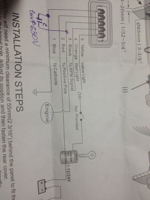

В общем в двух словах Максим провода которые выходят из под маховика на выпрямитель (диодный мост) найдёшь и можешь к любому из них подключать тахометр. То есть придётся отдельно провод с мотора протянуть на панель приборов и подключить. Дополнительно надо будет конденсатор подключить на самом приборе, для чего и какой читай вот тут. topic4144-25.html#p185336 Вот схема включения твоего прибора будет что то не понятно пиши.

Андрей,выпрямителя пока нет(в планах),я так понимаю 1-,2+,3 на любой на моте ,которые выходят на выпрямитель?А,еще вопрос,+и -с акб запитать?
Да плюс и минус с АКБ остальное ты правильно написал. :yes:

Спасибо Андрей,но я так просто не отстану,4 и5 провода для чего? :D

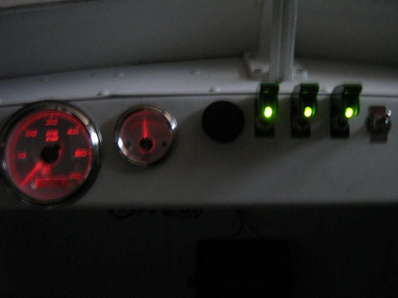

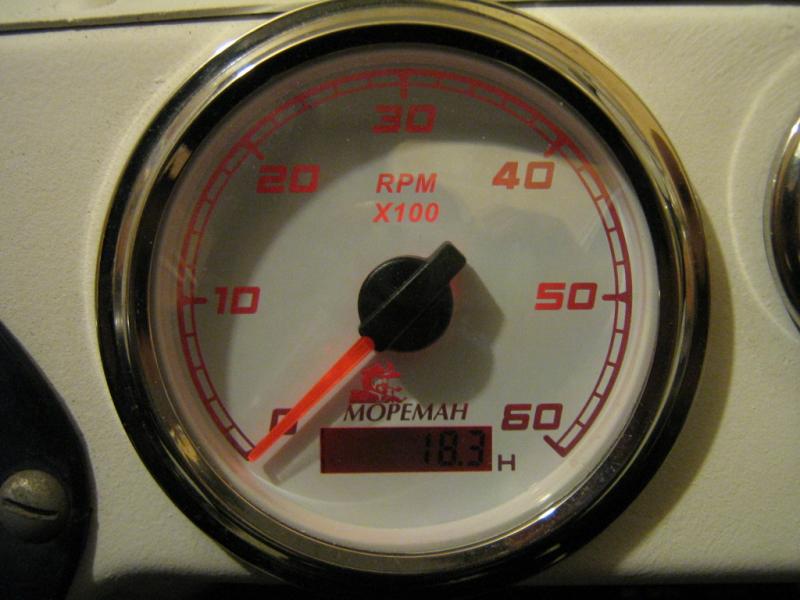

В этом тахометре две светодиодные подсветки красная и желтая 4 и 5 подключение плюса на эти подсветки, по очереди конечно а не враз обе, вот как то так выглядит красная подсветка на фото прибор правда мореман, но это не суть КУСовский прибор так же будет выглядеть.
