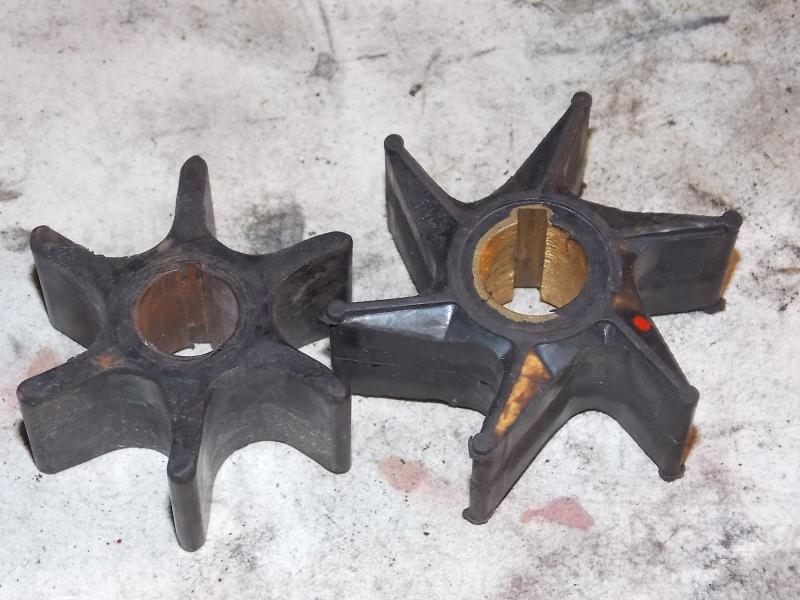

Все крыльчатки родные закончились, найти не проблема и не дорого, но надо срочно, если лопасти подрезать, и на вал втулку одеть, то качать будет?
3 916
Не пытай судьбу мотора...........Эти крыльчатки разные, ты лопасти подрежешь останется массив резины корень так сказать и как она будет работать? Будешь втулить ещё одно слабое место появится, я про две уже втулки которые провернуть легче чем одну в резине :unknown:

Сделай такую: topic2564.html Будешь менять только лопасти и не часто.

Легко и не пожалеешь.Надо обточить лопасти крыльчатки сделав их тоньше у ступицы.Сточить корпус помпы до нужного размера.И вставить втулку.Все это сделал на берегу еще лет 20 назад когда по нужде пришлось побираться у людей.Вихревской не нашлось но подарили от н23.Час работы напильником и втулка из консервной банки.Года три ездил не парясь.Потом облагородил.Корпус на станке а лопасти на наждачке сделал потоньше.Работала исключительно.

Нептуновские крыльчатки тоже могут неожиданно закончится. Тогда прийдется переходить на приветовские, московские, ветерковские. :) Не лучше ли сделать новый вихревский корпус помпы с внутренними размерами под нептуновскую крыльчатку.

Мне про шпонку интересно какую ты поставил? Вихрёвская крыльчатка 14мм втулка и паз глубиной 1мм, а Нептуновская 15мм и паз глубиной 3мм :unknown:

Шпонку ставил призматическую самодельную.Вернее отрезал от стандартной заготовки 3 на 3мм.Потом переделал на такую же из нержи.Качало реально стабильнее и сильнее.Крыльчатки эти до сих пор живы и здоровы.Сей час не ставил в вихрь такую потому как нет проточенного корпуса но как доберусь до токаря сделаю обязательно втулочку из нержи и корпус.

Нептуновская крыльчатка сделана под определенную конфигурацию внутренней полости своего родного корпуса. У Вихрей все по другому: и корпус и крыльчатка.
