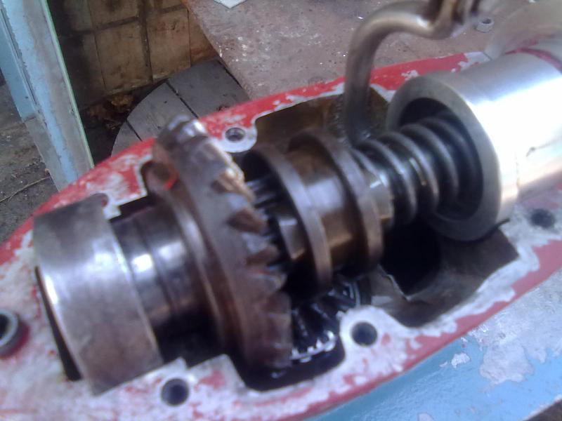

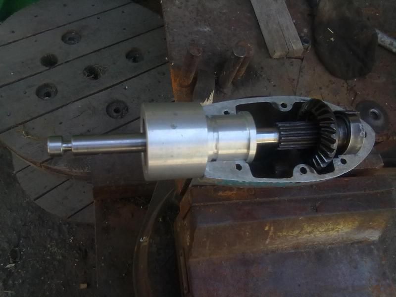

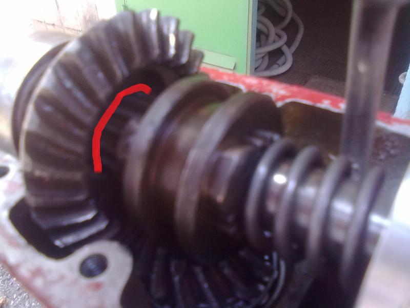

Вот такая вот конструкция получилась. Пружину уже подрезал, теперь на нейтрали гребной вал вращается легко. Красным отметил место где затирало гребной вал и шестерню.

А смысл этой пружины? Ладноб она храповик упирала в шестерню а то тупо вал в подшипник.

А теперь представим ситуацию: идём на полном и резко сбрасываем газ :shock: Гребной винт вместе с валом вылезает из редуктора благодаря ещё набегающему потоку воды на некоторую длину сжатия пружины. Потом опять вернётся, но неприятно. Лучше уж тогда втулку, или шестерню без зубьев.
