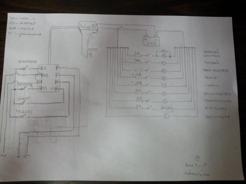

Добрый день.
Имеется мотор Selva 30 дистанция и лодка Прогресс-4, делаю электропроводку. Из оборудования будут огни, магнитола, два прикуривателя, помпа, фара-искатель, сирена, тахометр, вольтметр.
От мотора нет родной машинки. Из мотора выходят два силовых провода на аккум и фишка с восемью контактами. Никак не могу разобраться какие провода за что отвечают. Хотелось бы сделать так: чтобы как в машине: глох в положении 1, зажигание в положении 2, стартер в положении 3. И отдельно кнопка подсос.
Буду срезать фишку и делать разводку, других вариантов не вижу, ибо машинка газ-реверс самая простая - только на газ и на передачи.
Помогите, пожалуйста, разобраться, сам я новичок в этом деле.

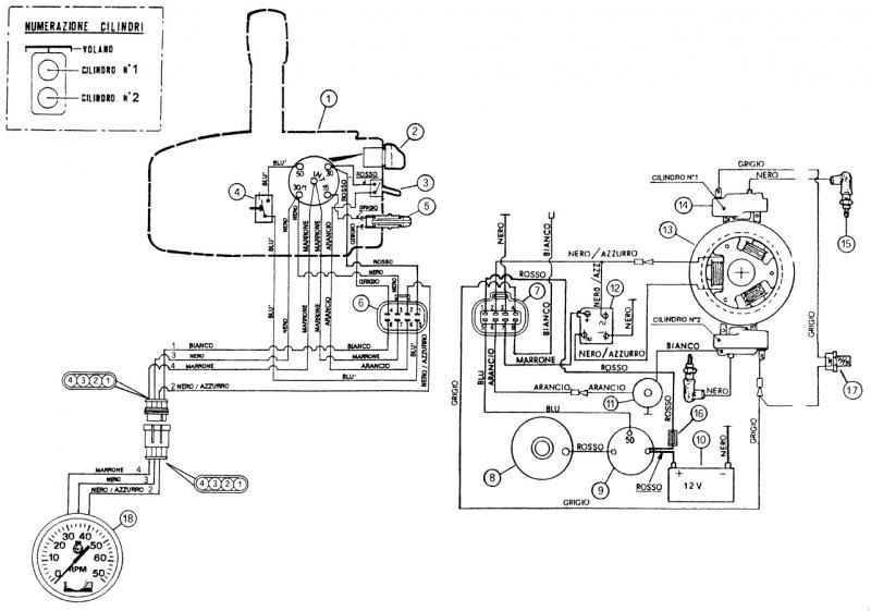

Пояснения к схеме:
1 Scatola telecomando Remote control box СДУ
2 Quadro a chiave Switch and key ВКЛЮЧЕНИЕ КЛЮЧОМ
3 Pulsante choke Choke valve switch ПОДСОС
4 Microinterrutore sicurezza marce Neutral start microswitch МИКРОВЫКЛЮЧАТЕЛЬ БЕЗОПАСНОСТИ
5 Stacco di sicurezza Emergency ignition switch АВАРИЙНОЕ ВЫКЛЮЧЕНИЕ ЗАЖИГАНИЯ
6 Cablaggio esterno Instrument cable ФИШКА НА КОНТРОЛЛЕРЕ
7 Cablaggio interno Motor cable ФИШКА НА МОТОРЕ
8 Motorino avviamento Starter motor СТАРТЕР
9 Teleruttore Starter solenoid ЗАЖИГАНИЕ
10 Batteria Battery АККУМУЛЯТОР
11 Elettrochoke Choke valve solenoid ПОДСОС
12 Raddrizzatore Rectifier ВЫПРЯМИТЕЛЬ
13 Generatore Generator ГЕНЕРАТОР
14 Bobina accensione elettronica Electronic ignition coil КАТУШКА ЗАЖИГАНИЯ
15 Candela d’accensione Spark plug СВЕЧА ЗАЖИГАНИЯ
16 Fusibile 20 A Fuse 20 A ПРЕДОХРАНИТЕЛЬ 20А
17 Interruttore termico Thermic switch ТЕРМОРЕЛЕ
18 Contagiri Motor tachometer ТАХОМЕТР
COLORE DEI FILI / CABLES COULORS
Rosso=Red КРАСНЫЙ
Nero=Black ЧЕРНЫЙ
Blu=Blue ГОЛУБОЙ
Grigio=Gray СЕРЫЙ
Arancio=Orange ОРАНЖЕВЫЙ
Marrone=Brown КОРИЧНЕВЫЙ
Вот до чего дошел я, не ругайте:
1 - стартер
2 - тахометр
3 - зажигание
4 - глушилка
5 - стартер
6 - подсос
7 - зажигание
8 - тахометр
