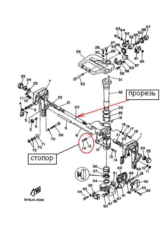

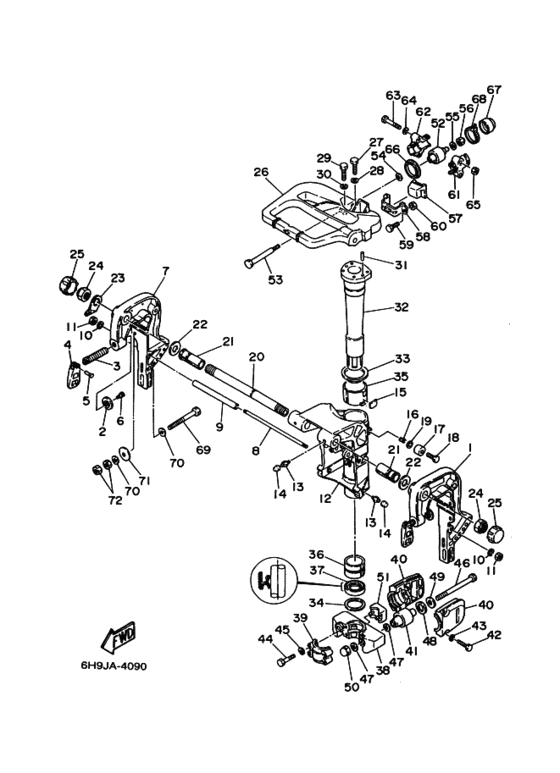

Подскажите как снять деталь № 20 ? Она вставляется или закручивается....а то заботливые руки коррозии не дают разобрать

По ходу, Сань, она вставляется с одной стороны, а закручивается с другой в зависимости с какой стороны штурвал

нет, так как не кто её не переставляет при перестановки штурвала. Может у меня приржавела....а может она как то вкручивается....или её только гайки баковые депжут...

Ага,точно. Сейчас посмотрел длина резьбы с обоих сторон одинакова.

Саня, а детали 13 и 14 не являются стопорами этой оси? И прорезь на ней соответствующая.
их не видно...они срорей всего как втулки а прорезь на против талотниц. Думаю что её толтко гайки держат а в моем случае корозия :unknown:

Саня, скажу честно - ямаховскую струбцину не разбирал, но чудес не бывает. Думается, должно быть все просто.

Сань, если мне склероз не изменяет с маразмом, на моей старой "тохе" эта труба сгнила вхлам и мы ее распилили болгаркой (где-то там в середине) и уж потом оба куска вытащили.
зы. было это лет десять назад и потому подробностей не помню.
911
Саня, закИсла она у тебя... Менял я на румпельном Джонике-30 пруток с втулками на такую трубу для ДУ, она просто вставляется и фсё :yes: ...

Подскажите, как тогда сняли эту деталь?
Купил мотор, а там надо её менять, а она так закисла, что боюсь всю струбцину разломаю, гайки откручивал еле еле здоровенным ключом.

Нужно греть парой газовых горелок. Пластиковые элементы потом под замену, но на таких динозаврах они, как правило, уже мертвые. Разбираются даже самые безнадежные соединения. Вот здесь глянь, например

21 деталь это втулки?
