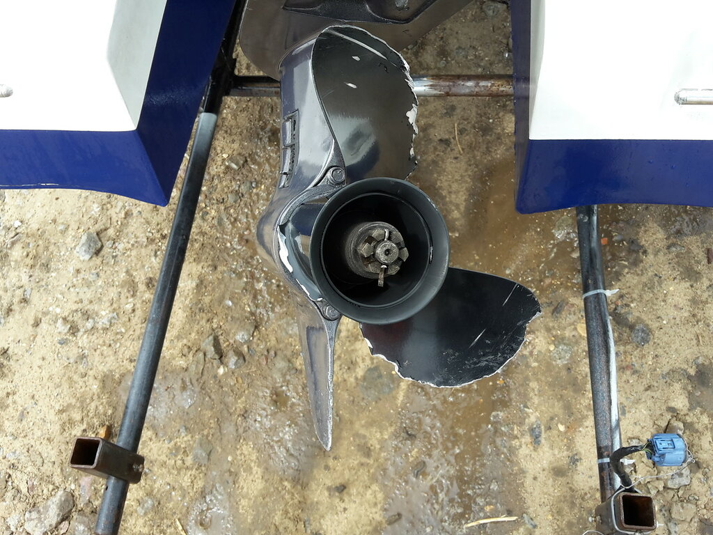

винт я благополучно ухайдокал в первый выход.. он не погиб - эксплуатировать можно.. но до камней было 44 кмч.. после - 41..:(
думаю может еще злее поставить. вот здесь видео...
прокоментируйте в ветке плиз - и скажите чего как?.. жесткая нержа даст скорости?
topic5850-25.html#p192659
Re: подбор винта - нужен совет
Legendарный МИГ сказал(а):
... скажите чего как?.. жесткая нержа даст скорости?..
Жесткая "нержа" с большой долей вероятности даст по камням - мертвый редуктор :dedok

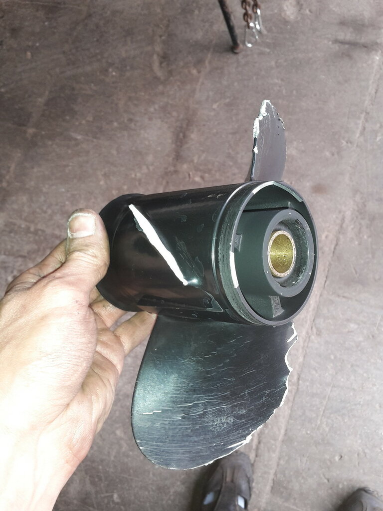

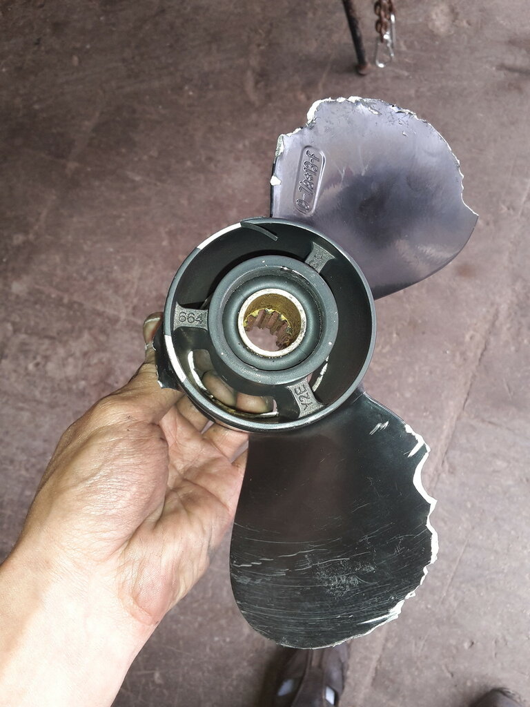

Re: Подбор винта для мотора Yamaha25
винту капец.
купил с 14 шагом.. но думаю 4 лопасти тоже нормально будет.. какой с 4 лопастями можно чтобы по производительности было больше чем 9 7/8 на 14?
винту капец.
Андрей, стукнись к Алмаю в личку, и вот тебе тема по восстановлению http://forum.motolodka.ru/read.php?f=1& ... ly_1575365 ;)
Legendарный МИГ
06.07.2014
228
11
мск
фламинго кт8с
ямаха 25
восстанавливать китайский винт стоимостью в 3 тыщщи рублей???... оригинал стоит в районе 6... да нафиг мне это не надо.. я его просто выкинул...
Аааа... я то думал эт оригинаал :D ...
Legendарный МИГ
06.07.2014
228
11
мск
фламинго кт8с
ямаха 25
да и даж оригинале с такими повреждениями восстанавливать как бы бессмыслица..
винт - расходник.
Не согласен ниразу :nea: ... мой винт на 70ку оригинал стОит под 10тыр. причем люминь, восстановить его до идеала(не шутка - есть профи в Питере) стОит от 1,5тыр до 1/2 цены нового в зависимости от повреждений, ИМХО считАю это очень выгодным :yes:
...винт - расходник.
Согласен :yes: ... но дорогой расходник :pardon:
