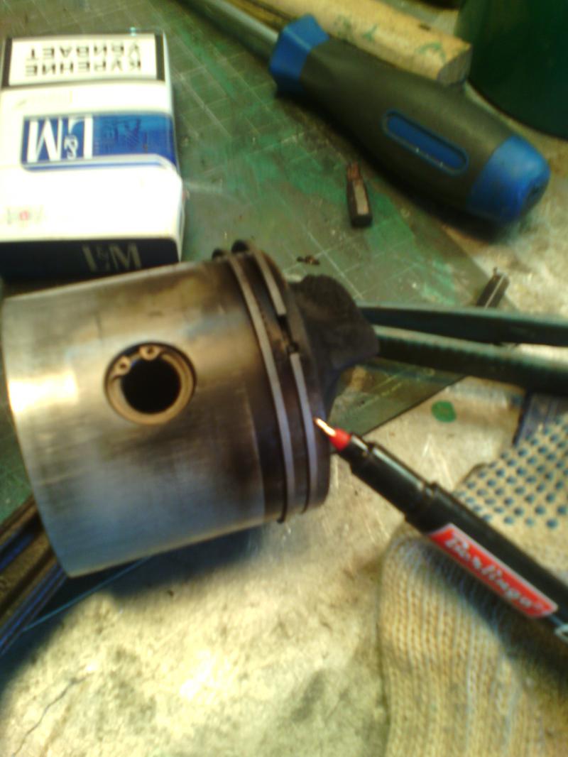

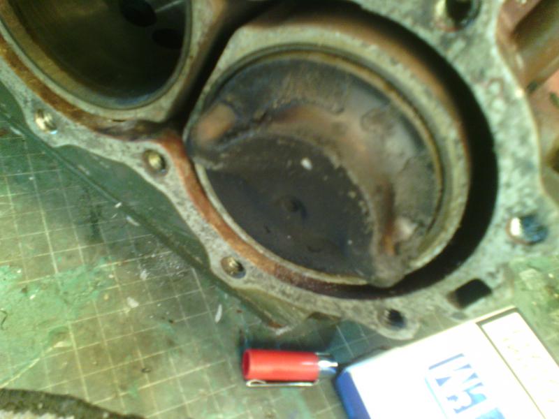

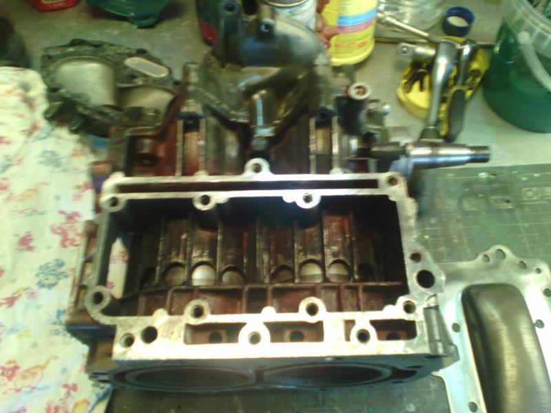

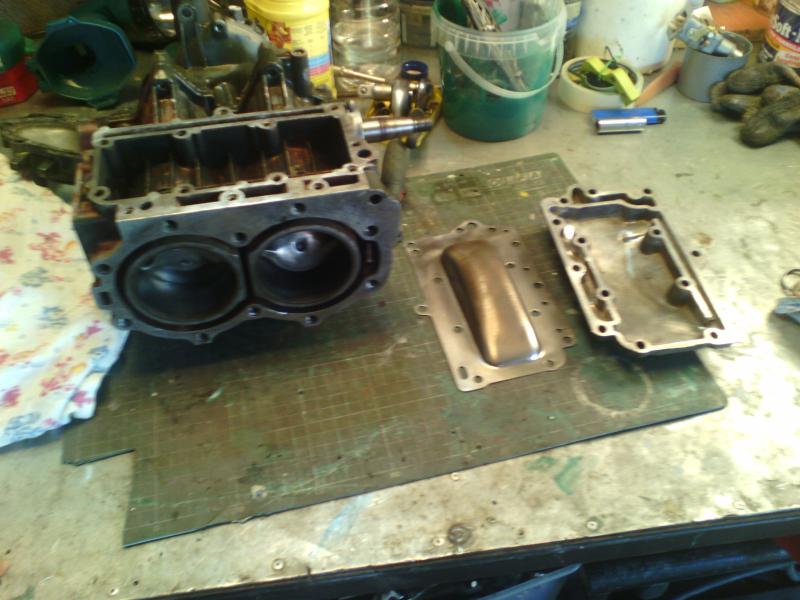

Ещё один пенсионер Джонсон 20 1968г. Компр.6.5. Раскололол на предмет посмотреть. На верхнем одно кольцо у замка залегло. Иголки везде гуд. Стоит только один сальник на кв, верхний мерил китайским цифровым штанг. 25х34.8х 7. Не помну,но вроде на Нептуне идёт сальник 25х35х7 Кортеко №12011487В. В низу стоит пластиковая шайба с внутренним резиновым кольцом, типа сальник. Может удалить и поставить два сальника? позиция 77 http://www.boats.net/parts/search/BRP/J ... parts.html 18 долларов однако :shock:

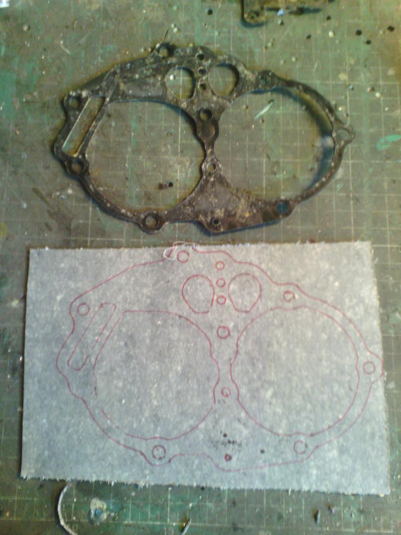

Всё отмыто (масло видно камазовское лили),вырезал прокладки. На головке сорвана свечная резьба. На этом пока процесс остановился.

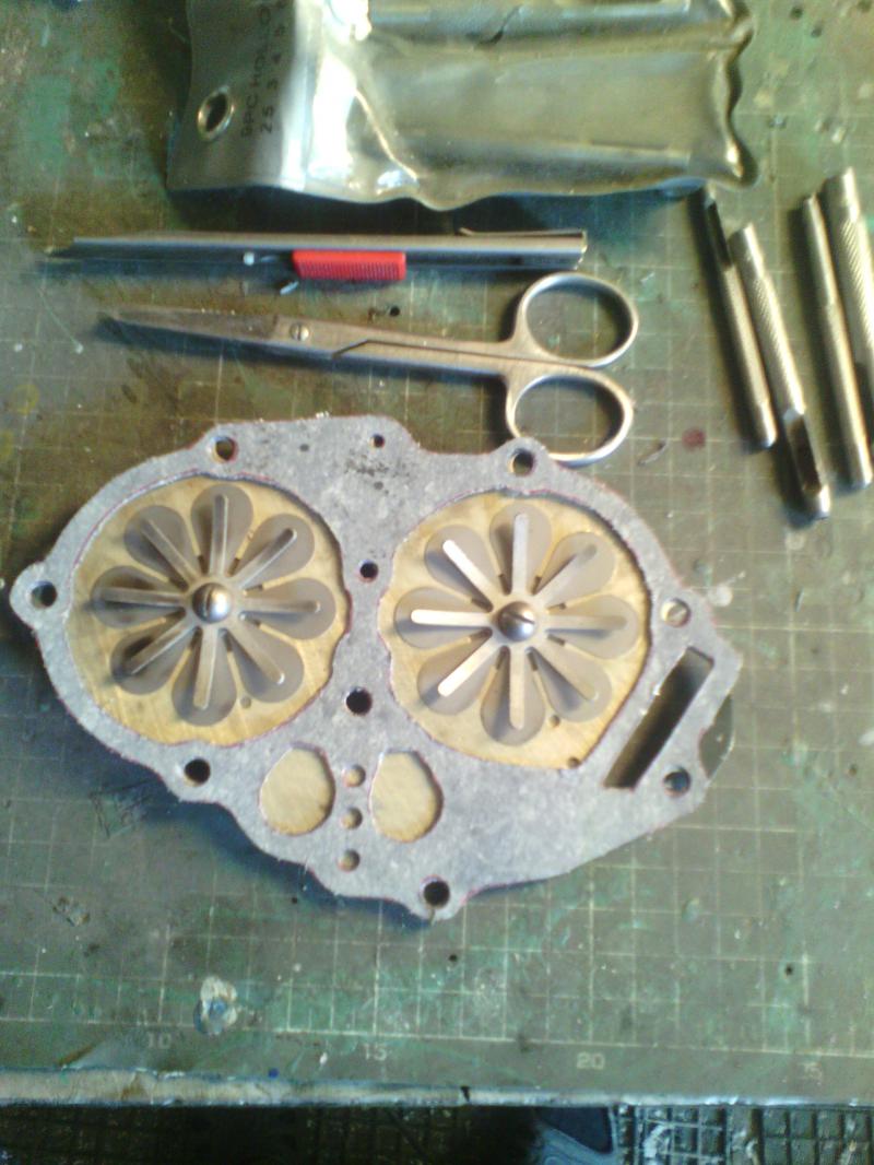

Просечки наше всё :D .

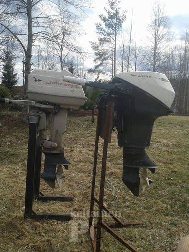

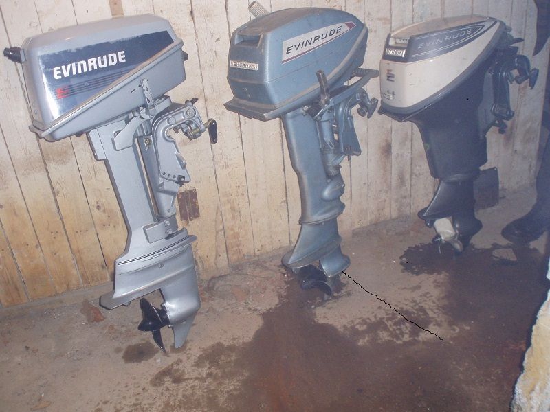

Лёш, а где общее фото? Откуда дровишки(с)? :D
Сальник наверное будет по надежнее, только место то под него есть?.. или фрезеровать надо? :)
10 107
1 482
Место есть, только стаканчик нужно точить, войдут два 35х25х7, там КВ- 24.8мм
Тогда ИМХО вывод - однозначно ставить сальники :yes:

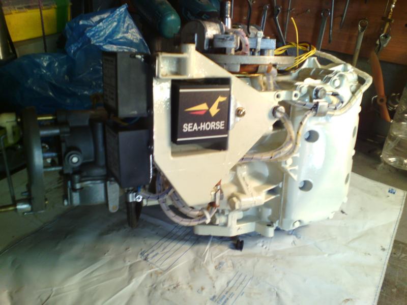

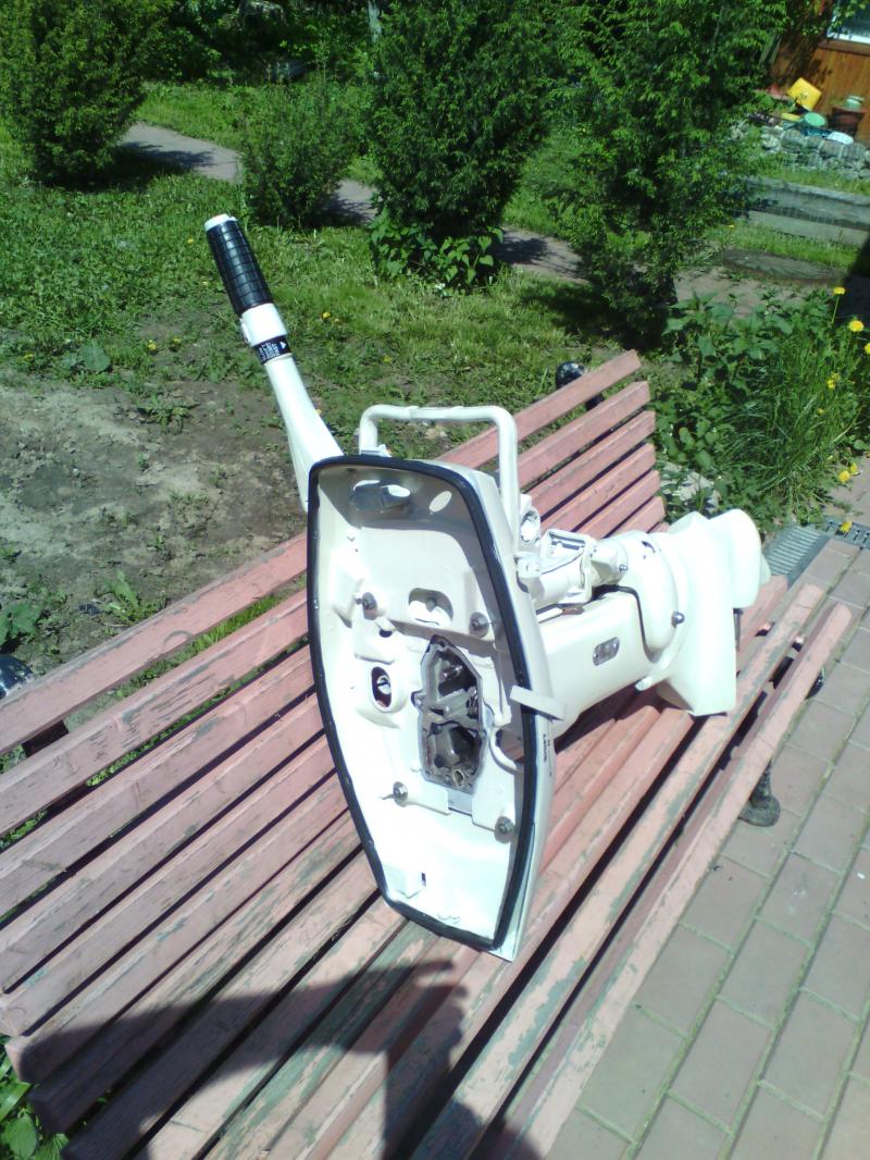

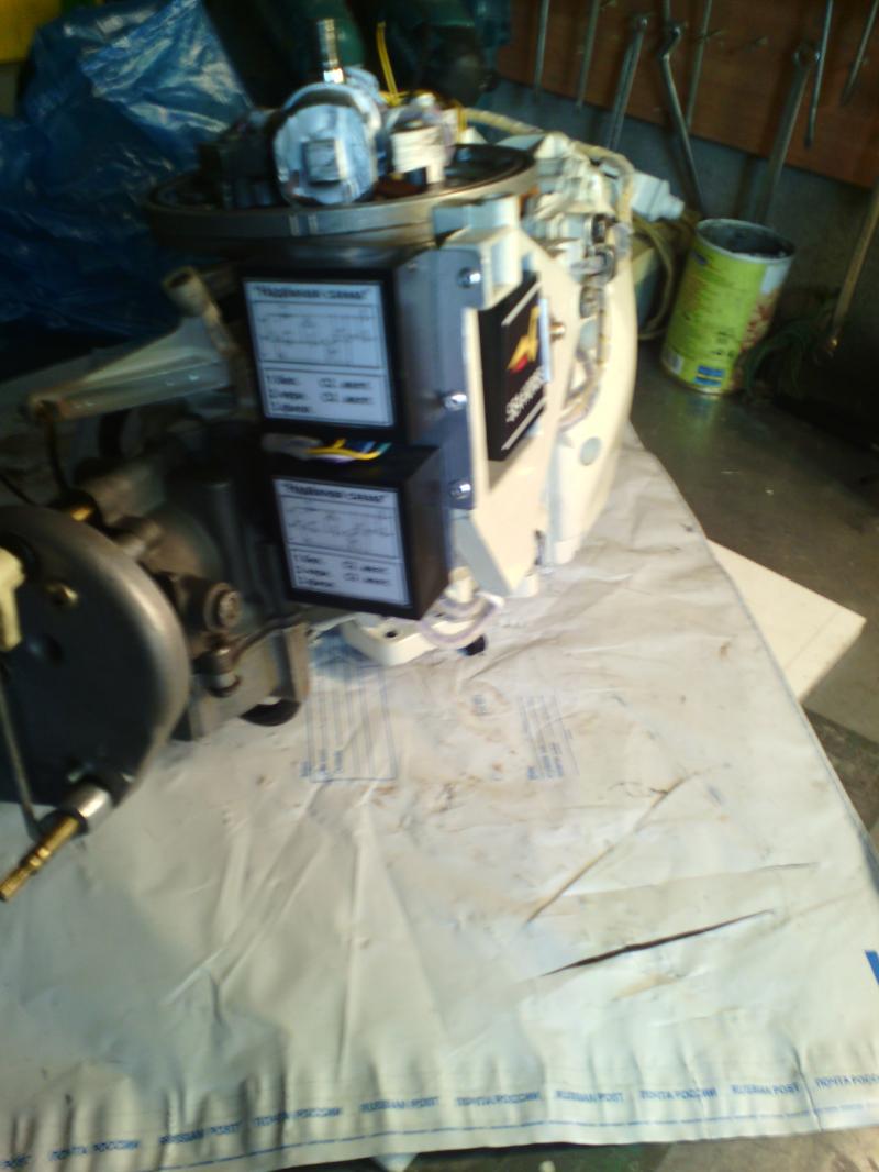

Процесс реанимации,пациент сопротивляется :D . То одно выявил,то другое.

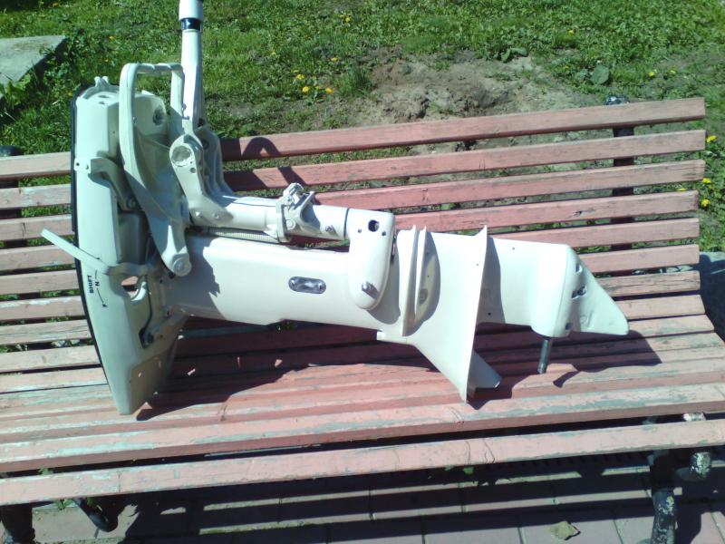

Остановился на струбцине, стояла от Нептуна, плюс переделана.... Выяснил что сами струбцины и на 6ке и 9ке и 18-20-25 сил одинаковые, разница по ширине установки. Вроде Макс с Петрозаводска обещал выделить струбцину с донора 15ки. Зажигание от Дмитрия -"Надёжная схема" на два канала.Нужно прокладку головки, термостат,винт....

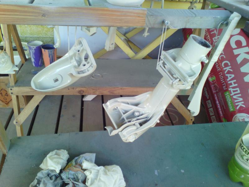

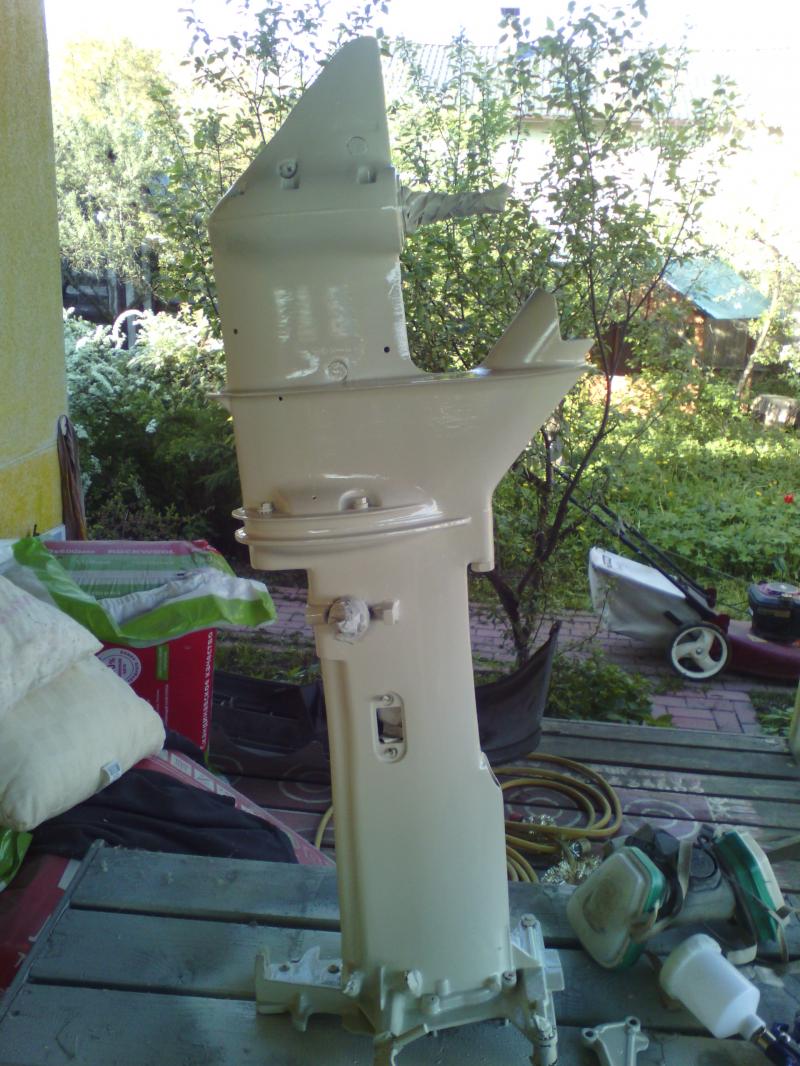

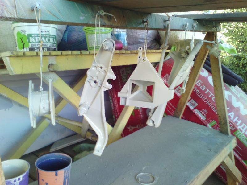

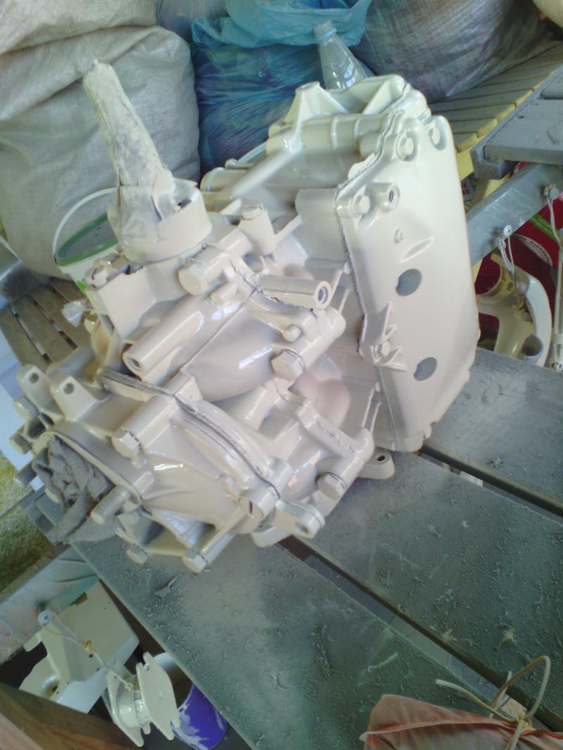

Зачищено до блеска,кислотник,грунт,Вика. Самое нудное дождаться когда встанет краска и не поцарапать при сборке :hahaha:
Какое удовольствие собирать после покраски,просто детский конструктор :D
100%, сам наслаждался когда собирал

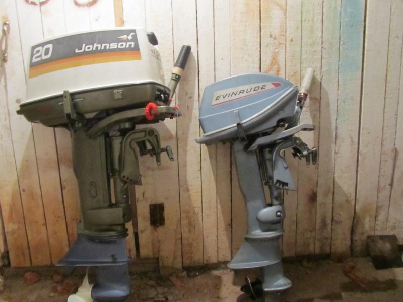

Алекс , у 6-ки и у 18-25 по разному реализована система изменения угла наклона мотора. Могут струбцины и не подойти. Ps: Золотые у тебя руки.
10 107
1 482
Оч интересно, сравнивал свою 6ку с 25ой,сами струбцины одинаковые. Разные по ширине крепления,то есть разные шпильки по длине. Ну если по факту будут отличия -приколхозим :hahaha: что есть

Я не давно купил 20-ку 74 года, у неё обычный штырь, а у 6-ки 67 года целая система изменения угла наклона. Размеры не сравнивал.

Фото можно будет посмотреть? Так сказать для общего развития :)

На фото вроде видно, что струбцины разные. 20-ка как у вас 360 кубов.

Да,система фиксации разная. Но думаю от 10-15 можно поставить. У Макса ,как на фото с прямым колпаком

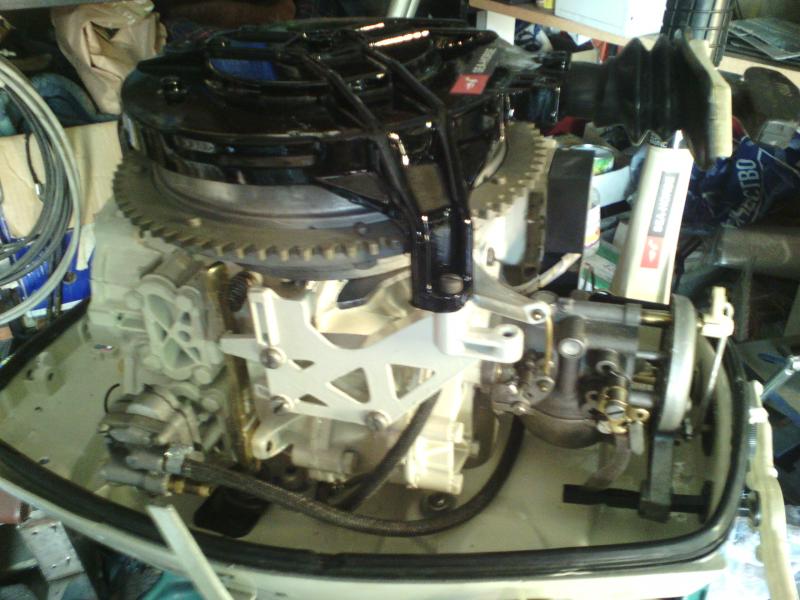

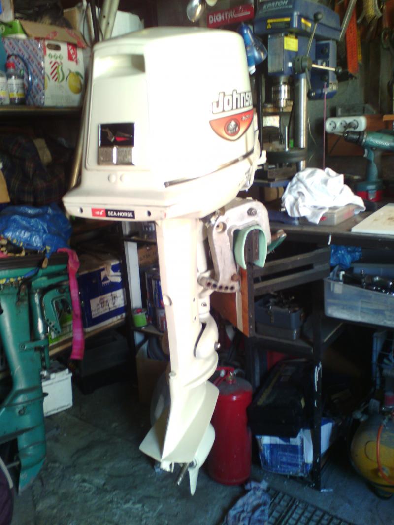

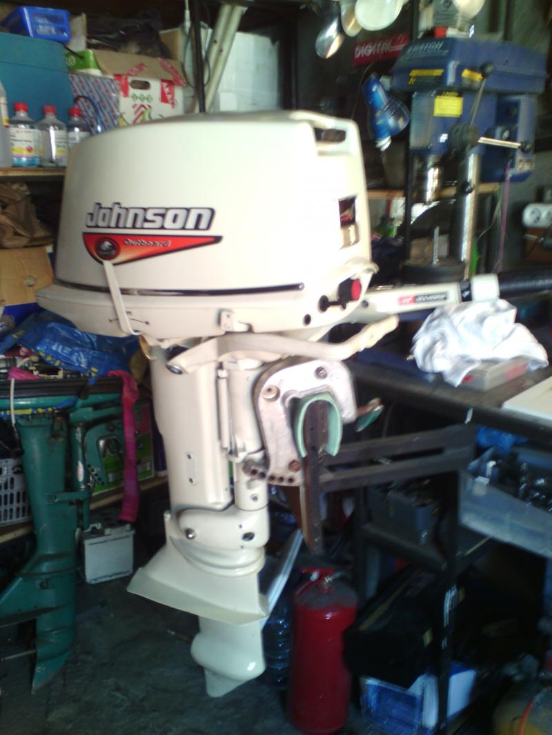

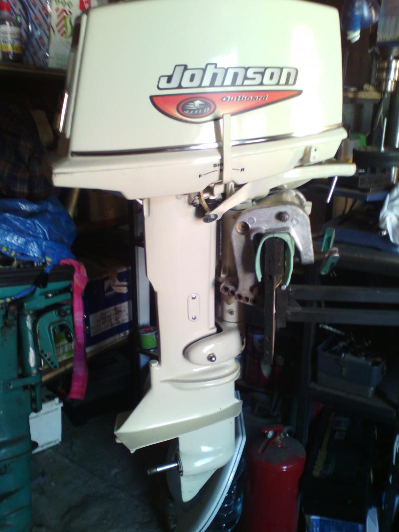

Продолжение повести :hahaha:
Лёш не кошерно нифига :nea: ... мотик старенький а наклейки от новенького :D
10 107
1 482
Временно,пока не напечатали родные :D
