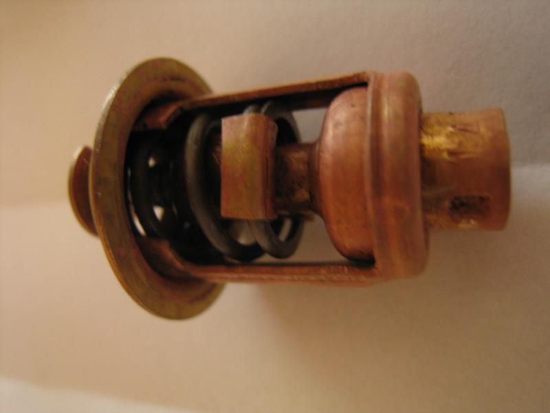

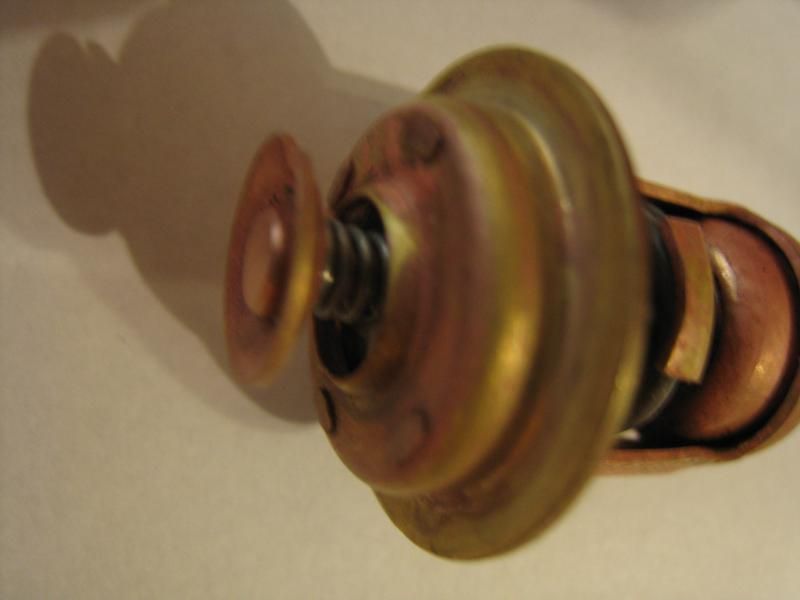

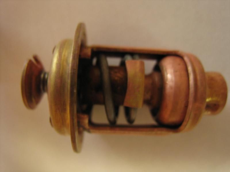

Ковыряюсь с Evinrude 6hp 1971 года. Извлек термостат на предмет проверки, откипятил его в лимонной кислоте.
Но вот при нагреве воды никак не реагирует.
Есть ли смысл с ним далее разбираться? На вид - вроде не труп, при механическом воздействии штоки перемещаются...
Жду советов и комментарии

Извиняюсь, но если на нагрев воды никак не реагирует то таки это и есть труп как бы он привлекательно не выглядел.таки мой совет не страдайте некрофилией , закопайте поглубже этот и приобретите новый.и таки счастье зараз вас посетит :yes:

При насильственном закрытии клапана и последующем нагреве - он открывается, а вот обратно никак. Видимо, действительно, годится только как украшение на ёлку...

По фотографии он мертв поскольку на холодную открыт...Верхняя шайба должна плотно прилегать при комнатной температуре и открываться при 70+
