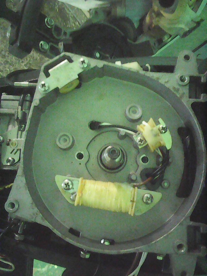

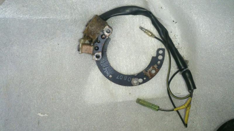

Если искра пробивает 8-10мм то на её цвет обращать внимание нет смысла, ОНА СПОСОБНА РАЗЖИГАТЬ СМЕСЬ, необходимо только проверить момент искрообразования. У престарелого двухтактника, кроме компрессии могут быть ещё более весомые причины мозгое..ания, это мёртвые сальники и лабиринты. Неплохо бы увидеть фото подмаховичных катушек и узнать их сопротивление, здается мне, что там две управляющих катухи (датчика) как не помню на какой Ямахе. Они кстати работают по очереди в зависимости от оборотов ИМХО. Одна при запуске, затем другая когда мотор уже завелся.

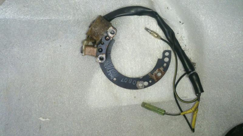

3 916
Макс вот Катушки ТС
Макс43
22.10.2013
586
69
Краснодарский кр. Кропоткин
Днепр, МКМ, Норд-Сильвер 390
Какое их сопротивление??? Нет ли второго датчика?

Пришли катушки. Время ожидания было долгим и томительным.Руки чесались и как итог.карбюратор промыт хотя был чистый.двигатель кольнул удивился,кому интересно диаметр поршня65мм. Я думал 72. Подшипники коленвала промыты (очень грязные). Сальники в отличном состоянии.кольца не закоксованые в приемлемом состоянии. Все обратно плюс другие катушки статора.Итог завелся с третьего раза. Но: раньше всегда зажигание выставлял на слух или на глаз или как мотор просил вообщем по моей метке у меня получилось -8 градусов. С помощью стробоскопа поставил как в мануале 5+-1.Снова удивился, норм.заводится норм.работает но мой никудышный слух хочет поставить-8. Вопрос кому доверять мануалу или нет.бензин лью92.
3 916
Re:
Привет Сергей значит всё таки катушки........(межвитковое замыкание) да интересный случай. Зажигание по мануалу и стробоскопу это правильное решение, думаю не стоит делать других настроек, тем более в минус то есть позднее, если тебя смущают обороты ХХ они скорее всего сейчас у тебя выше чем было раньше просто отрегулируй на карбюраторе.
3 916
Ещё если не трудно замеряй сопротивление новых катушек и старых пусть будет информация в теме :yes: :good:
