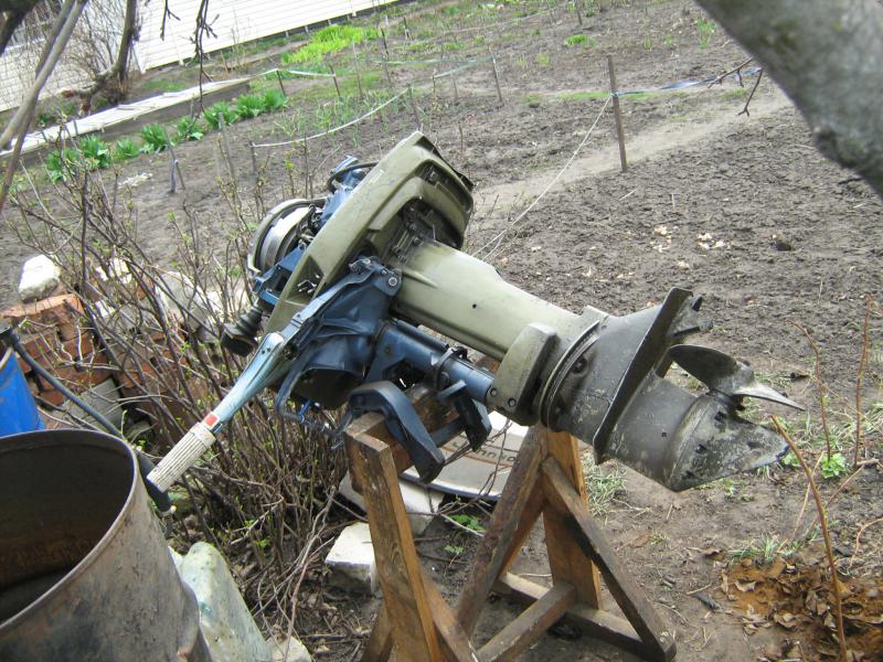

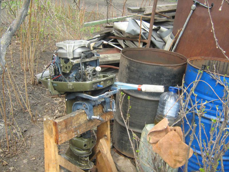

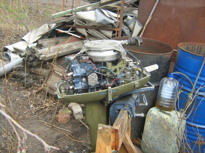

Всем добрый день! Посоветуйте по мотору пожалуйста! Предлагается к продаже за смешные деньги. Есть фото и видео работы. Работает ровно. Холостые вроде норм. Что за мотор? (помоему конструктор) Какого может быть года? Стоит брать?
10 069
1 500

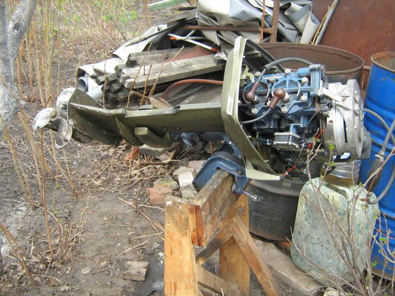

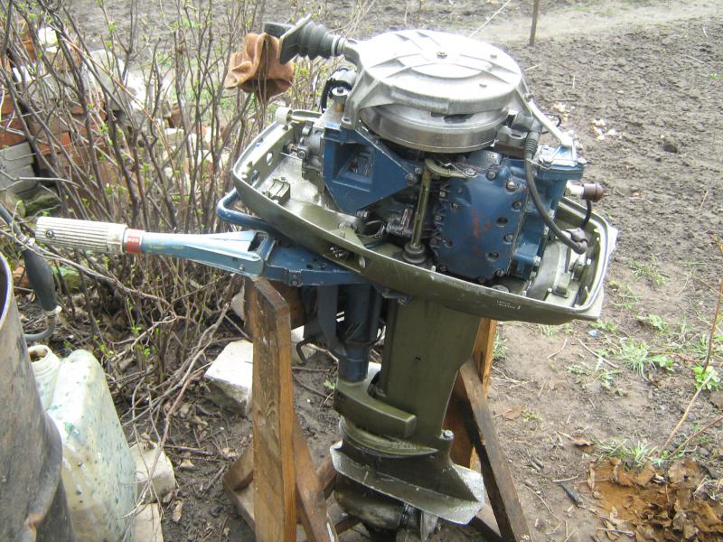

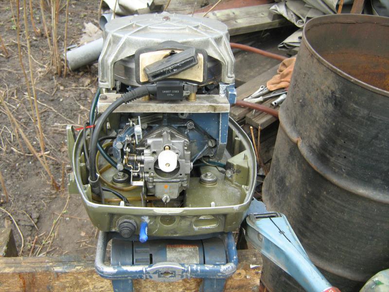

Голова от более позднего. Приколхожено: Зажигание электронное похоже поставили,бензонасос.Редуктор меняли. По моему всё сделано правильно и должен работать как часы. Если ещё и компрессия в норме, то совсем хорошо.
Даже как то скучно,всё сделано до нас :hahaha:

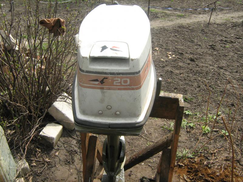

Спасибо! Думаю брать надо. Беспокойство вызывает неопределенность модели и год выпуска, шильдик явно не соответствует. Запчасти как потом если вдруг что искать :unknown:
10 069
1 500

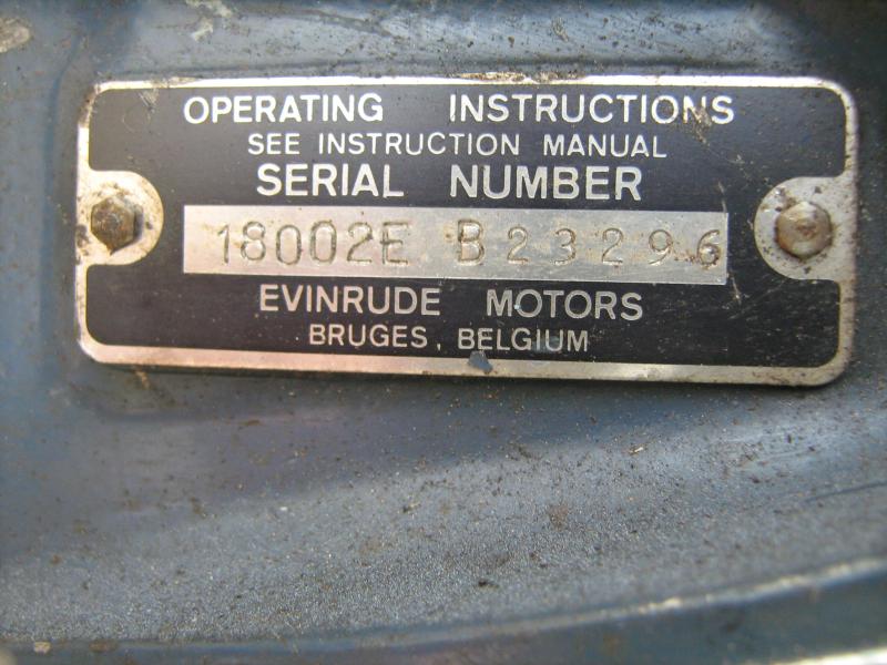

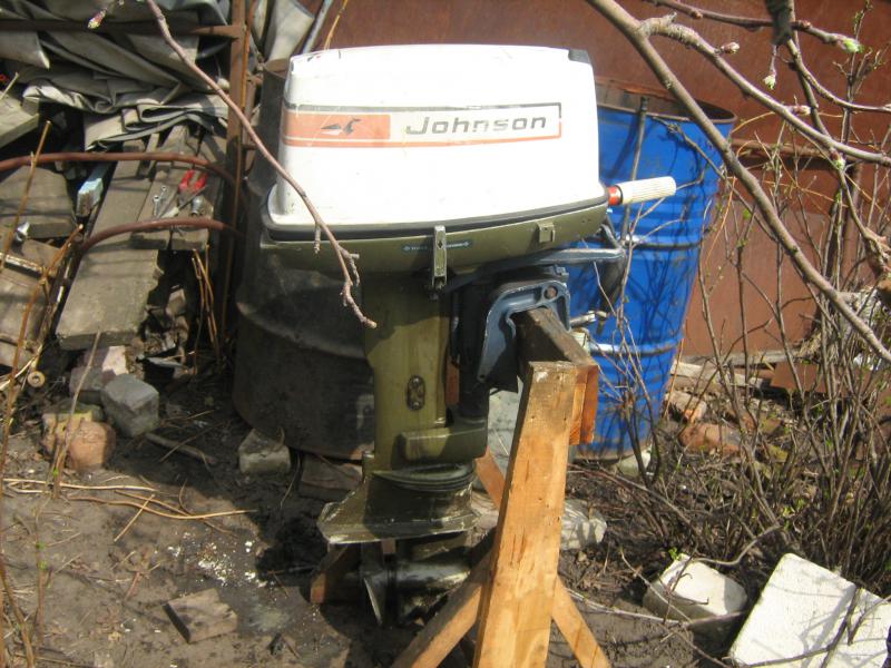

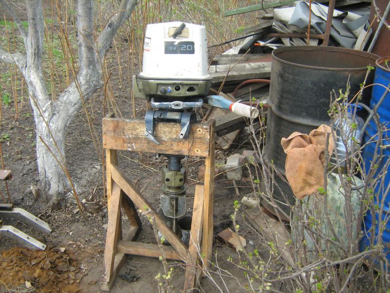

С1969 по 75 точно.Это из Серии 18-20-25 сил,их очень много. Различие только в форме ручки у струбцины и всё :D У самого 2шт таких. Модель 25R70. Изучайте http://www.boats.net/parts/search/BRP/J ... parts.html
Маховик интересный.

Поженили 18-й Эвинруд 70-го года и 20-й Джонсон 73-го года. Всё взаимозаменяемо. Топливный насос лучше заменить или подготовить замену (ремкомплект трудно найти).

Всем спасибо! Насчет джоника уже откопал что 73 года. Думаю отличный гибрид получился))) буду юзать!

Мое мнение нормальная цена, Нептунов дороже продают.Бенз.насос от бурана приколхозить.

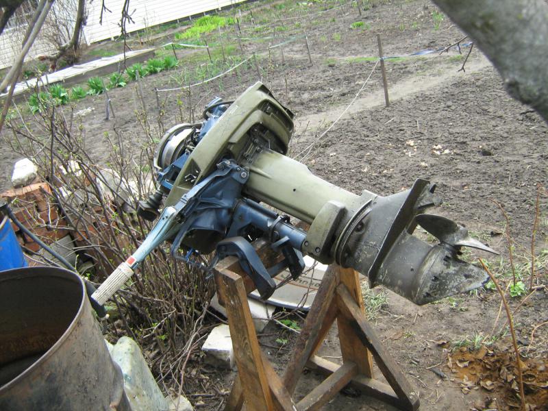

Всем привет! Нашел тут старую темку свою и решил написать про этот моторчик! Его тогда я все-таки купил... И вот что я получил: Мотор заводится и работает, но из-за неправильного зажигания он не развивает полную мощность и когда румпель выкручиваешь чуть более половины, то один горшок отваливается и работает на одном (это мне объяснили только недавно) В общем начались проблемы сразу после покупки... Отвез в сервис наш тут местный и мне его "починили" взяв приличную сумму и отдали ... как был... ни фига не сделано было... Как итог я прошлое лето катался на нем достаточно интенсивно (для лично меня) (часов 50). Приходилось идти в половину газа и на всякий случай рыбачил только против течения :D
прошел сезон и решил я его продать за копейки в виде как есть - все честно расписал в объявлении и приложил фото и все что можно... Покупатели встали в очередь если честно, не ожидал ажиотаж, но несколько пользователей мне посоветовали обратиться к Андрею (Волчаре) ... так я и сделал - прислал ему мотор.

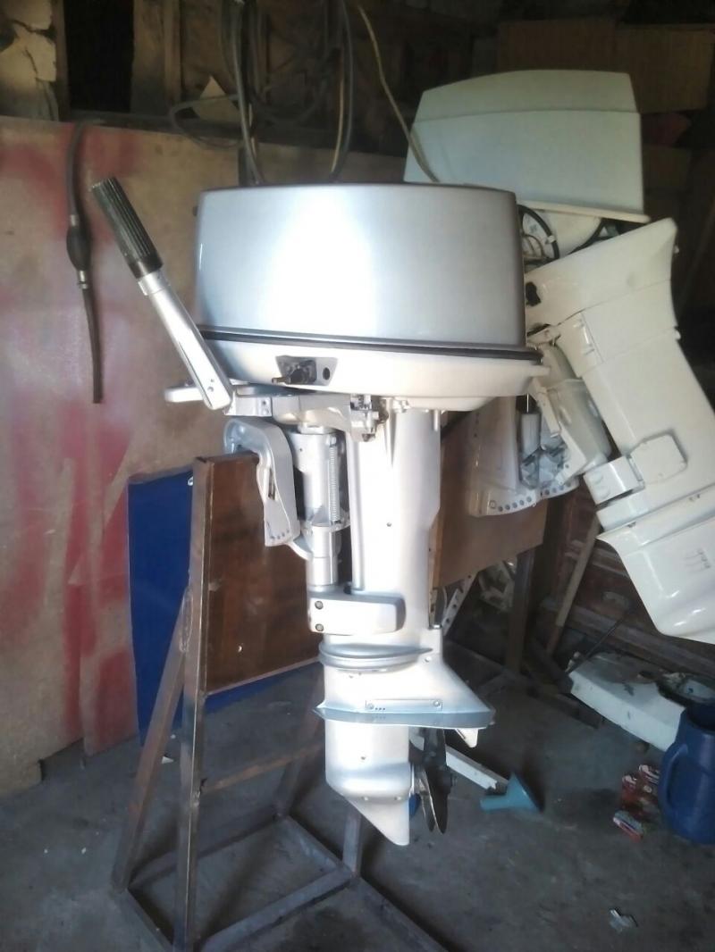

Он полностью его перебрал и покрасил, отправив мне при этом множество фотографий, отвечая на многие вопросы и очень отнесся с участием, экономил мои деньги на запчасти... Присылал много видео, после переборки, где я увидел. что мотор работает как надо! Спасибо Андрею огромное - настоящий профи!
Теперь мотор такой!

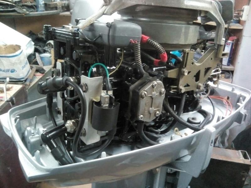

volchara28
23.05.2013
1 670
258
Рязань
Спасибо за отзыв,главное не перехвали :jokingly: Моторчик конечно пришел в состоянии жесточайшего колхоза и после криворукой сборки-ни один подшипник коленвала не был установлен на посадочный усик :sorry: отсюда даже верхнии болты картера были не стянуты и присутствовал зазор и мотор тупо сосал в картер все что мог и столько же выплевывал обратно под колпак....Зажигание приколхожено то ли от китайского скутера,то ли мотора,короче абслютно не родное ,самое интересное что момент зажигания ловился маховиком,т.к. само зажигание фиксированное и без опережения,ничего не придумали лучше как убрать шпонку с маховика и подогнав момент затянуть гайкой :jokingly: Ну да ладно-главное работал,думаю будет работать не хуже.Вот работа моторчика с электронным зажиганием,с опережением как положено....
