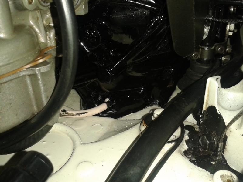

Честно говоря думал как назвать тему-не вышло. Суть вопроса в чем, все знаете, что на моторе Джонсон имеются две резиновые трубочки, которые подходят к штуцеркам маленьким -для чего они?. Вот мой рисунок в этой теме topic6200.html, от праймера идут две трубочки к карбу , а вот в этой теме topic6550.html, на рисунке №6 виден тройник( связывающий трубочки). В общем у меня этого тройника нет , хотя мотор такой как на рисунках. Может кто-то подскажет (с фото), как правильно должны подсоединяться эти трубочки от праймера ,и на самом моторе. Я конечно буду в гараже обязательно сделаю фото как у меня. Но самое главное, что у меня их две , и никак не связаны через этот праймер- просто верхний штуцер соединяется трубочкой с нижним(это я так понимаю подшипники коленвала как то смазываются) , а вторая трубочка выходит там где стоит вакуумный насос(рядом) и идет к клапанной крышке. Но почему на рис.6 имеется тройник, у меня его нет, подскажите кто знает как должно быть. Может быть из-за этого у меня при утопленном полностью праймере обороты увеличиваются до 1200, а при чуть вытянутом на 5мм, падают до 900, я уже обсуждал это в другой теме topic7122.html.

Варианты подключения есть два, в обоих темах они правильные. К помпе идет топливная трубка с поплавковой камеры, от помпы идет другая трубочка, в 1 варианте она уходит только в верхнюю крышку карба и при работе помпы топливо идет в диффузор за заслонку, во втором варианте оно еще подается во высасывающую камеру нижнего цилиндра, за лепестки. Посмотрите на своем моторе на впускной крышке, если на нижнем цилиндре есть штуцер ок небольшой, то нужна третья трубочка. При полностью выдвинутой помпе происходит впрыскивание, при не полностью задвинут ой она как бы остается открыта и пропускает через себя топливо из поплавковой камеры, которое всасывается в диф карба, обогащая смесь.

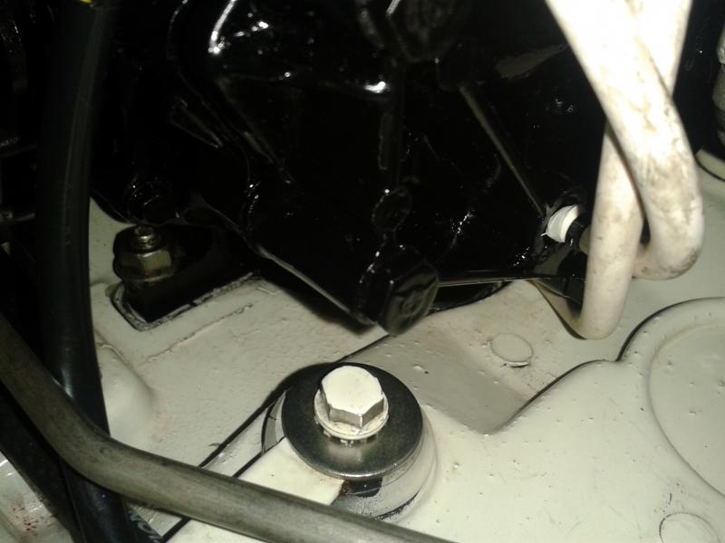

Спасибо Саша. Я все-таки постараюсь подробно выложить фото. Дело в том,что у меня на моторе две трубочки, одна -соединяет верхний и нижний подшипник КВ, вторая - выходит в том месте где крепиться вакуумный топливный насос(за ним)и идет как ты и пишешь в нижний цилиндр за клапанную крышку. В общем на пальцах рассказывать не умею. Выложу подробное фото этих узлов.

Ну первая, та что соединяет нижний и верхний цил. это типа система перекачки конденсата, она же и для улучшения смазки. Тут номер 29 http://boatparts.cc/category_922272.html
Про вторую трубку не совсем понял.

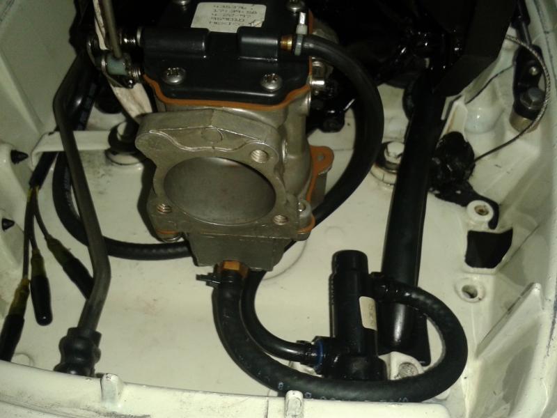

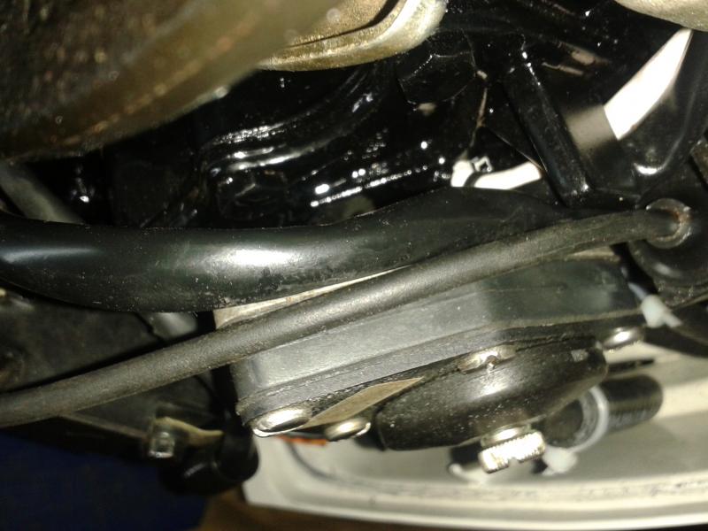

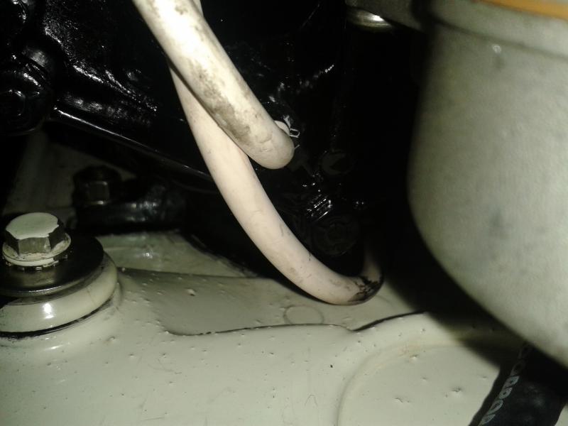

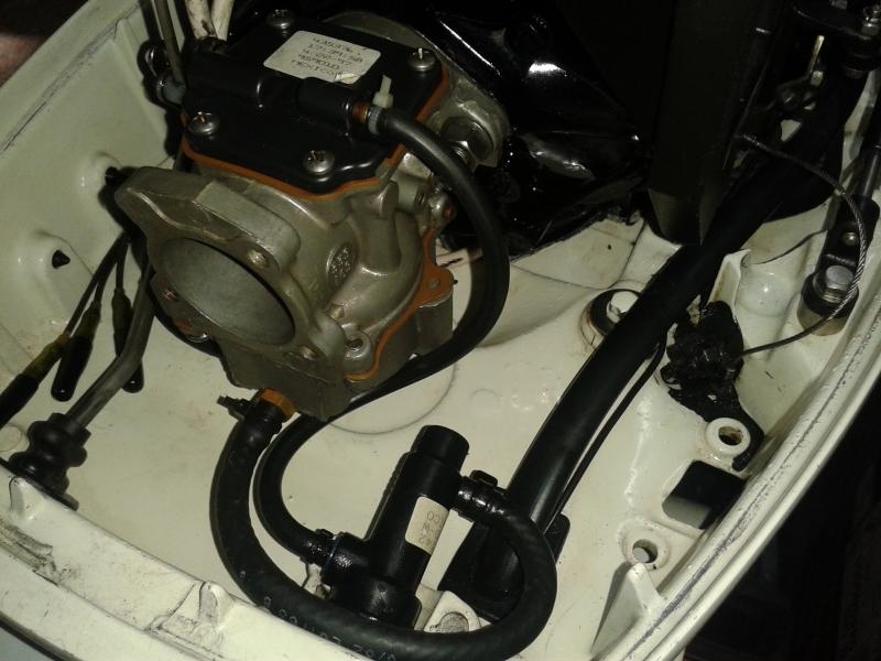

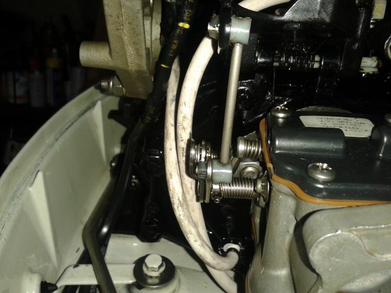

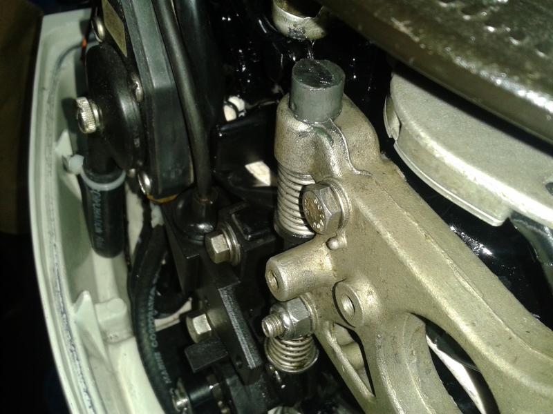

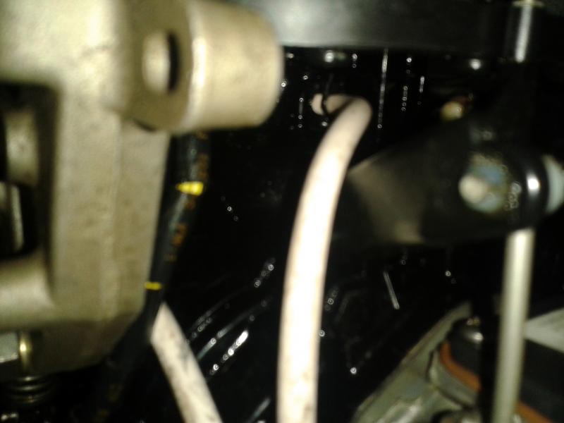

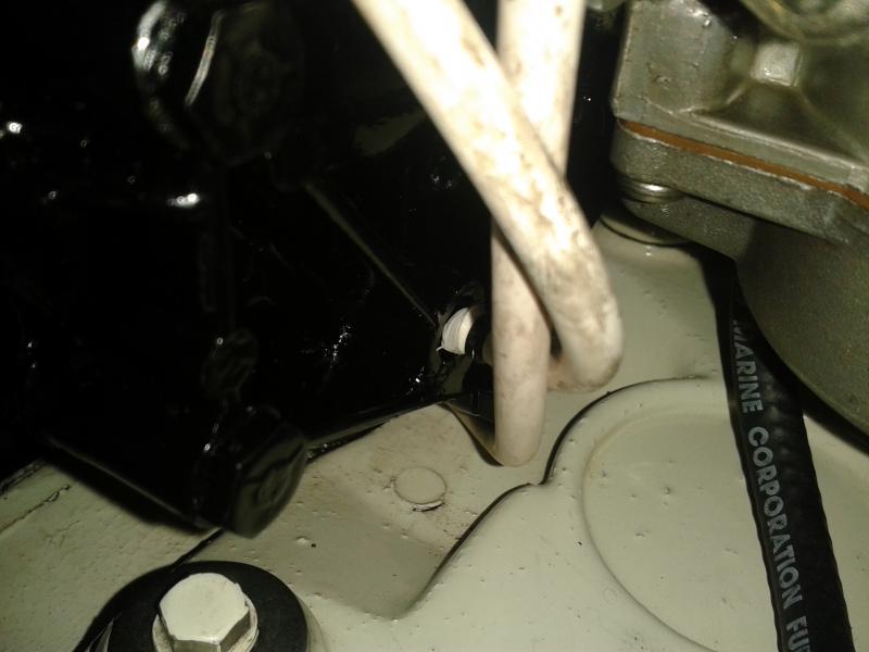

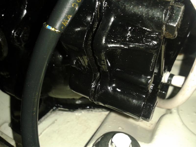

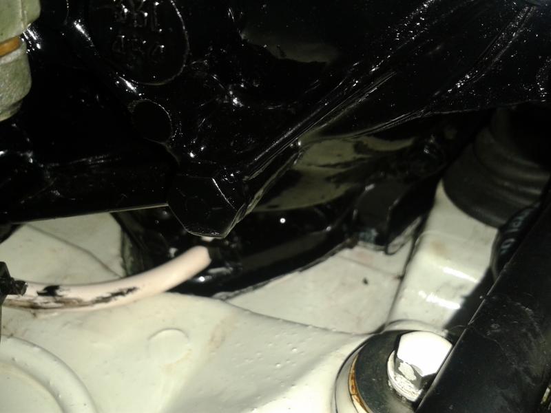

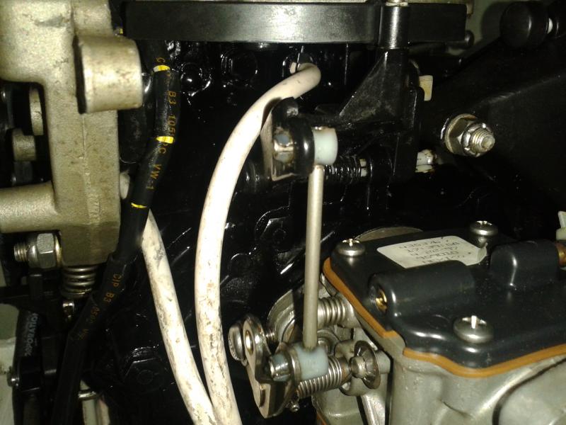

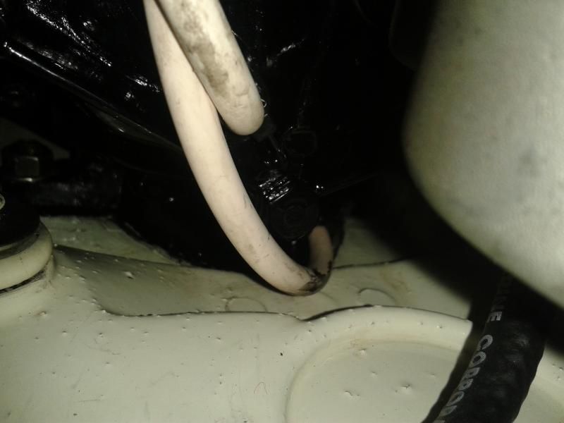

Как и говорил ,выкладываю фото моих трубочек на моторе-на фото видно,что они никак не связаны с карбом. С карбом связана система праймера. Если посмотреть внимательно, то видно трубочку ,соединяющую верхний и нижний штуцера подшипников КВ. А вот вторая трубка , которая должна якобы делать впрыск топлива за клапана идет не через тройник от праймера, а выходит от штуцера, который находится на крышке за вакуумным насосом. Правильно ли это, может у кого-то есть такая же система?.
АлександрКот
08.10.2013
Terhi Nordic 6020C
Yamaha F25A
Re:
Да, все у вас правильно.
