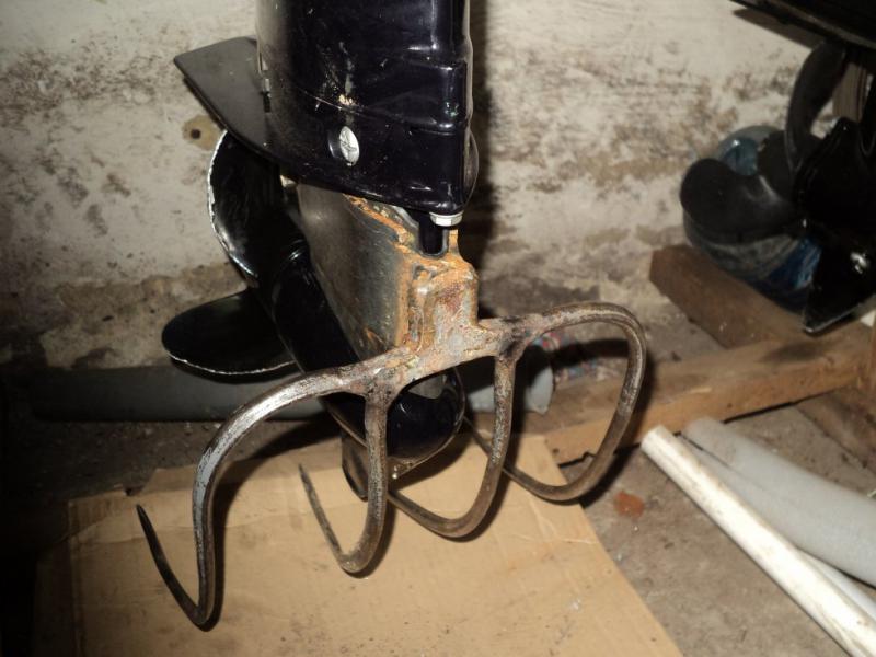

применяю вот такую штуку , от травы спасает точно пробовал не раз почти не чего не наматывает :good: .

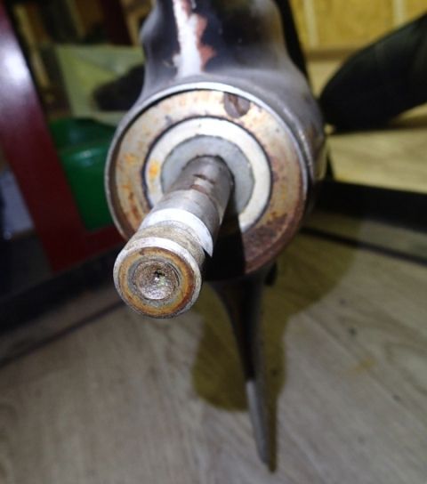

Как крепиться и какой зазор до винта?

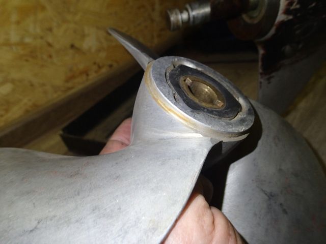

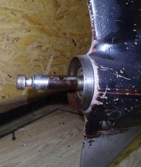

У меня тоже кольцо поставлено, прикручивается к торцу редуктора, а на ступице винта проточка. :good: :good: :good:
Если и намотаю дерьма какого, то снимается легко!

IGNAT.Крепиться на двух винтах,я правильно понял?И походу люфт винта надо убирать,а то чиркать будет?

Всё верно, крепление двумя винтами. На торец вала шайбы для регулировки, но так что бы шплинт (у меня нержавеющий винтик) свободно вошёл. По диаметру проточка на винте так, чтобы бы не тёр. Со временем начинает касаться, но это ерунда, лишнее сотрёться. Гребной винт - всё равно расходный материал. Не знаешь где и когда накроется!

IGNAT, Роман024 спасибо за фотки,всё наглядно понял,но если есть у кого другие варианты тема не закрыта!

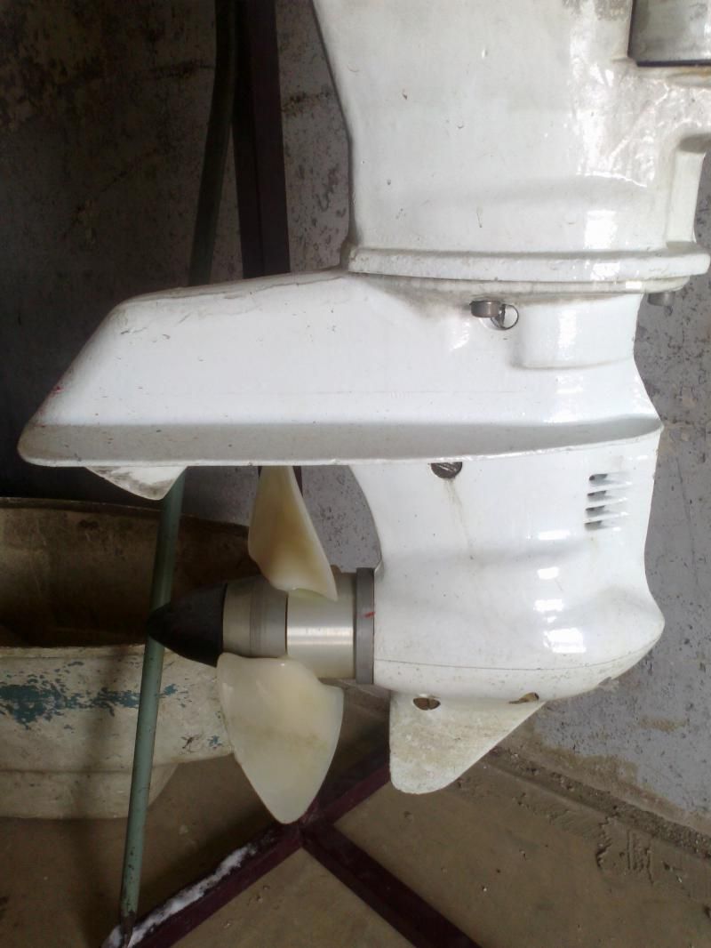

Прикреплял спереди редуктора типа ножа, вроде через траву стал лучше проходить и трава стала меньше цепляться.
Это самый эффективный способ. :good: На импортных моторах это делает изготовитель.
