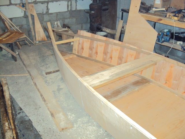

Промежуточный результат.

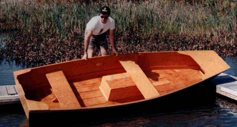

Вот неплохая лодочка

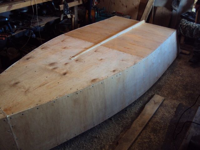

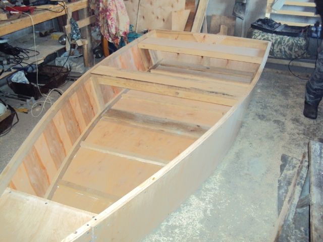

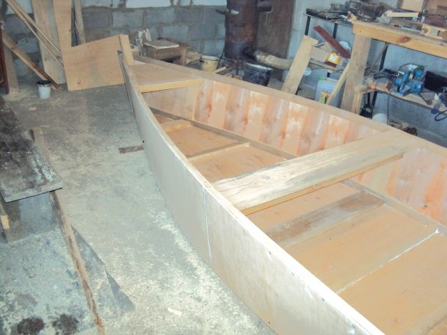

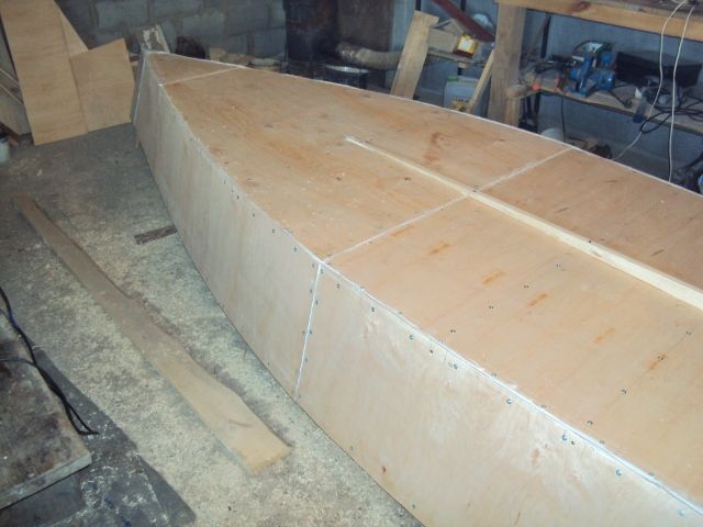

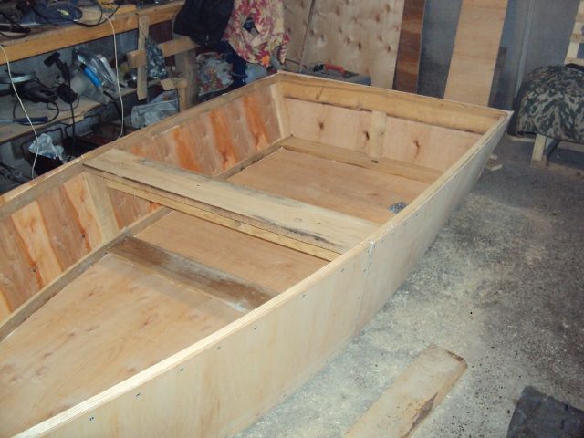

:yahoo: Чуть чуть уже осталось.

Виктор, молодец! Красиво получилось. Но у меня вопрос: для чего предназначена лодка?

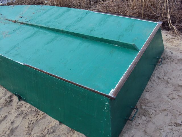

Есть знакомый в деревне на берегу речки. К реке подъезд плохой и авто у меня не способствует передвижению по бездорожью, даже легкому. Пвхашку я всегда скидываю у него в берегу. Тяжелая зараза, 50 кг плюс секс с пайолами в одно лицо. Назад на бугор тащить метров 30. Сам я живу за 50 км от места стоянки. Эту фанерную лодку я отвезу к нему и пусть она там кверху дном на пеньках лежит. Приехал, спихнул ее в воду мотор навесил, две сумки, эхо прицепил, бабочку поправил и помчался. Вернулся выгрузил, перевернул и до следующего раза.

Я её сделал из 8мм фанеры, сам по дну ходил и без ребер, она на кирпичиках висела над полом, но дохлый я 70кг, поэтому как бы не показатель. Размер тоже под вдвоем, 380 длина ширина по дну 120 по борту 148, борт 40-42см. Легкая не получилась что-то около 60-70 кг по ощущениям. Сам еще поднимаю. Я когда делал одно из условий было не использовать ни стеклоткань ни эпо. Нет у нас их на месте и они стоят как то что на фото целиком. Еще проолифю покрашу и все. Ручки надо придумать на лодку удобные. Я решился после того как скатался посмотрел на лодку, борта из досок и фанерное дно, из фк фанеры 10мм. Она у него на воде с весны по осень. Внутри у него даже следов краски на фанере нет. Фанера в нормальном состоянии, потемнела. Лодке уже 5 лет. Если интересно, могу ради эксперимента выложить фото в конце сезона.

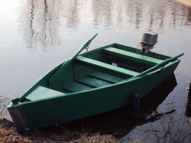

Спустил на воду сегодня плоскодонку. Порадовала, лодке быть. Не нравится, когда сам нос сильно задирает. Исправить никак нельзя?
Виктор, вообще - Огонь :good:
А по мне так красиво идет с приподнятым носом!

Она пока выходит на глиссер свечкой становится если сам в лодке сидишь. Вдвоем нормально.

А мне тоже нравится. А по поводу задранного носа, не стоит переживать, ведь на рыбалку или охоту с пустыми руками не ездят. Необходимо испытать в деле, и при необходимости вещи складировать именно в носке.

Нашел очень интересную вещь http://forum.katera.ru/index.php?/topic/38008-modificirovannii-nalim-kurbatova/page-3#entry1625595. Буду пробовать. Если интересно отпишусь. Мне кажется эта проблемка трогает всех, только все по разному к ней относятся. Кто-то распределяет груз, кто-то удлинитель на румпель делает, а кто и совсем сам перестал плавать..

Обкатал я идею которую предлагали на другом форуме, ссылку я выше давал. ЗАМЕЧАТЕЛЬНО! Что с одним седоком, что с двумя, лодка выходит на глиссер практически на ровном киле. Выходит намного быстрее, можно на треть газ в одного сбросить, лодка не проваливается в водоизмещающий режим. Рекомендую. Спасибо ребятам с форума катера и яхты.
