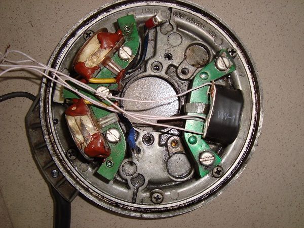

Доброго времени Джоноводы и Эвинрудисты. Появилась недавно такая проблемка: Пропала искра на нижнем горшке (методом научного тыка было установлено, что из блока зажигания не идет сигнал на вторую катушку. Сами провода тоже проверял шунтированием у самого блока-сигнала нет). Заказывать и ждать оригинал, желания особо нет. Отсьда вопрос: Что мне посоветуете на замену? Какие есть варианты? Слышал ставят комутатор 131.3734-11, как он встанет на мой Джоник? Возможные проблемы при установке и эксплуатации. Сам в электрике не ахти, но начяльные знания есть. Как этот комутатор будет работать со штатным индукционным датчиком. Если нет то откуда брать сигнал на комутатор? Сильно изменять штатную систему по возможности не хочу. Перематывать катушки не умею. Как наверно и 80 процентов рядовых пользователей. Подобные темы на форуме есть но в основном колхозят отечественные моторы. Хотелось темку именно касаемо наших моторчиков, ведь не все варианты ЭСЗ нам подойдут!

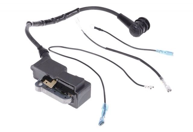

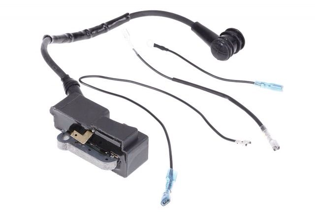

На замену штатных катушек нашел вот Это:
Это: 401-307 Катушка зажигания для Хускварна (365/372) продается в сети магазинов "220 volt" за около 600руб.
По размерам и креплению должна подойти неплохо.

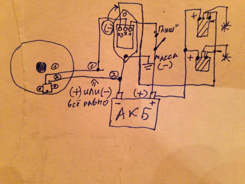

Исходя из вышеизложенной проблемы (отсутствие искры на одном из цилиндров) решил попробовать, для начала, БСЗ на базе комутатора от ГАЗ.

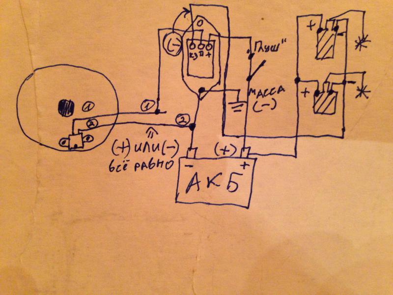

На днях приобрел комутатор: 131.3734-11. Подключил согласно схеме ниже:
С датчика выходят 2 провода, на схеме 1 и 2. Что подавать, как я понял, пофиг (-) или(+). А вот если подать питание допустим на (1) то сигнал с провода (2) придет на комутатор только по прохождении ОДНОГО из 2х магнитов под маховиком, а второй будет игнорировать. А если запитать провод (2), то реагировать датчик будет уже на другой магнит.
Вообще это НОРМАЛЬНО или у меня просто сдох датчик? Кстате датчик родной.
Такого результата я не ожидал, поэтому пока в непотятках с чем связана такая странная его работа. Может оно так и должно быть? Профи подскажите плиз что не так?
Есть мысль про разную направленность магнитных полей относительно вращения маховика. Если это так, то я не понимаю зачем это нужно?
Думаю поставить два датчика WG214 один на один (верхний вверх тормашками)
Подключить его к ещё одному аналогичному комутатору. Если датчики будут работать как мой то получиться двухканалка!!!
Как идея, может сработать?

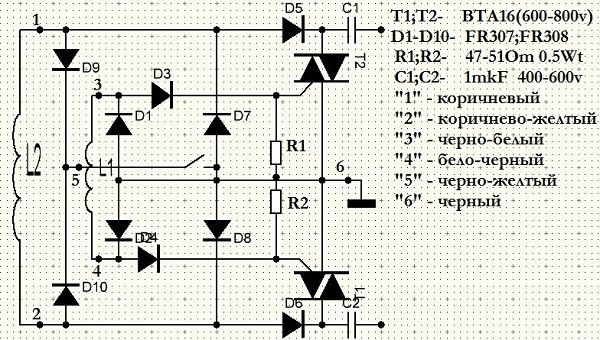

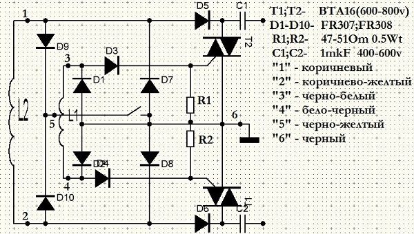

Вчера собрал схему Дмитрия,выше которую указал Андрей. Это и есть ком. Джонсона.
Спасибо! Попрошу когонибудь сваять и попробую.

Такая схема (батарейная) стоит у меня на Нептуне. Блоки для Джоника собирал два, остался один.

Не в штатном,просто в коробке. Делал Максу на 6ку, остался один. Себе ставлю двух канальное, удобнее. Если вылетит 1 блок,есть в запасе. В родном схема в "одном стакане", но надёжней родного по новым элементам. При двух канальном перематываются катушки, мне нарезали на лазере их штук сто. Поэтому переделал все свои моторы под эл.зажигание. Мне гораздо больше нравится.
