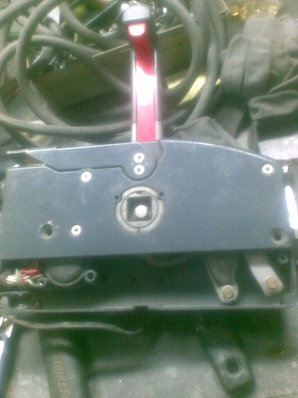

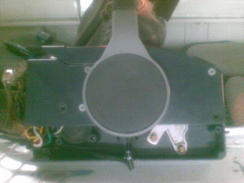

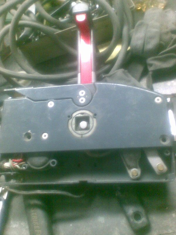

:) Может кому интересно? Может кому пригодится! Столкнулся с таким впервые.Имеем с виду абсолютно одинаковые 703 машинки,но внутри привод газа работает по разному.В одной тяга трос толкает,в другой тянет.Вопрос ,можно ли сделать их одинаковыми? :unknown: :shock:

Щас попробую,но за качество не ручаюсь.Телефон старичок.

:) Ну вот собственно и оно;У этой толкает,а у этой тянет :pardon:

На втором фото машинка пришла с движком F40FEHD и не подходит,сволочь.Нужна верхняя,а она моя и отдавать её дяде нет ни какого желания.

Сними ручку,открути винты,посмотри конструктив,я думаю что переворотом внутреннено кольца все встанет насвое место.

Не -а ,форма проточки под ползун рычага другая. Переделать привод дросселя в движке тоже не получается.Тупик какой-то.Весь день в трёх болтах калупаюсь и ни как.Вот решил поспрашать сообщество.

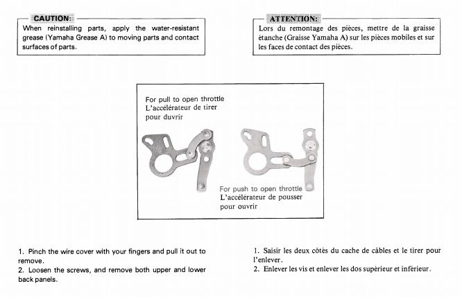

Так там в теме есть схемка как должны тяги сноять на тяни и как на толкай?
9 560
4 775
:D Луха!!! Спасибо! Ну и конечно Валеричу,персонально!Тема закрыта.Вопрос решён. Форуму респект!!! :good:

:? Рано обрадовался....Эту скобу чтобы переставить,выпресовывать надо и оси на ней тоже.В общем геморрой ещё тот. :?

Попробуй снезать лыски у шляп и разворачивая вытащить ченез пазы

Зачем? Делаеш лыски в несовпадаюших в рабочем положении сторонах,и узел становится разборным только в снятом положении,Еще вариант:можно снять с одной стороны,и разбираться- собираться только под углом 45° .

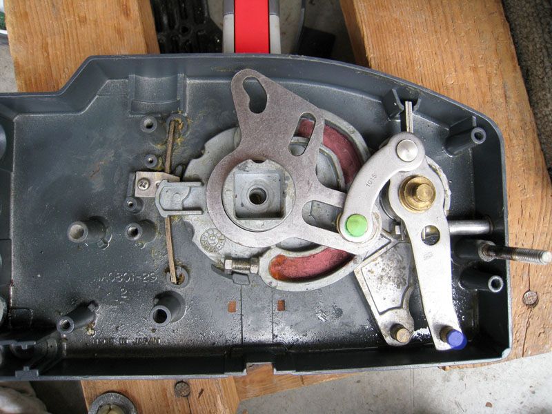

10 074
1 318
Ничего там не надо стачивать, парни - все снимается очень просто. И переставляется из "pull to open" в "push to open" на раз-два)))

Ребята,я не первый год замужем!!!! В одной машинке все снимается и разбирается на раз! А в машинке что шла к мотору ,всё завальцовано ! Чоб её....... Не стал заморачиваться, послал к продавану.Пусть меняет на нужную.А то получается,бабосы получил он,а геморрой с монтажом я.Не честно как -то.Между прочем 18500 за б/у машинку к стоимости мотора !

у меня такая же проблема была, родные оси качающихся рычагов сточил и выбил, заказал токарю новые оси с канавками под стопорные кольца и поставил как надо.

Да я бы зделал ,не вопрос !Но зачем мне это?Это же надо брать ответственность за дальнейшую эксплуатацию! Ано мне надо? Разболтается,оборвёт,заклинит на полный газ!? А кто переделывал? А подать сюда Тяпкина-Ляпкина! Нафиг-нафиг!Пусть продавец отвечает.
