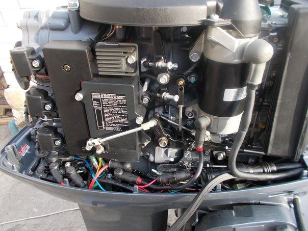

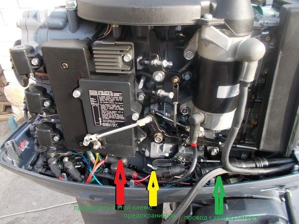

Добрый день уважаемые форумчане! Помогите советом. Приобрел голый мотор Ямаха 70 Бетол и столкнулся с такой проблемой не знаю где за питать плюс от аккумулятора, боюсь спалить мотор, покажите на фотке где прикручивается плюс?

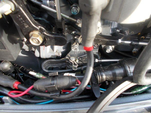

Плюс прикручивай туда-же куда прикручен предохранитель( резиновый целиндрик на красном проводке)

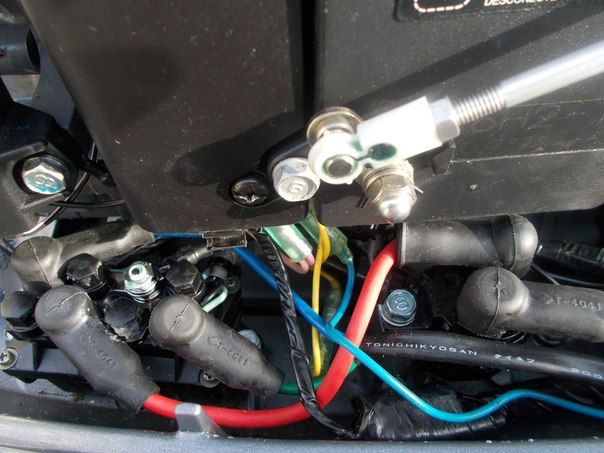

Судя по фото он у тебя тоже не подключен.
Даю вторую наводку
Идеш вниз от красного провода стартера,доходиш до реле,на второй контакт реле ципляй провод с АКБ, и к нему- же предохранитель

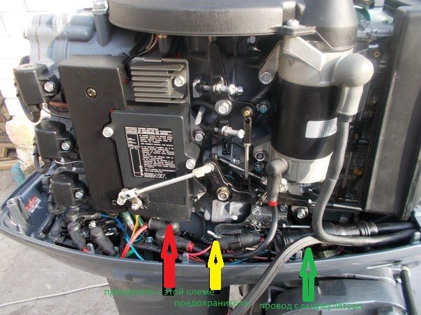

клемму с предохранителя и плюс с аккумулятора прикрутить где я указал красной стрелкой?

Все правильно понял.

Спасибо за совет подключил, всё работает , сегодня даже обкатал :crazy:
