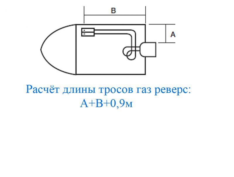

Вопрос: народ, кто-то ставил троса 15фт на Днепр??? С мотором родные от ямы шли комплектом, про петлю в 30-40 см знаю, но при длине в 15, петля по-более будет. Так вот какую петлю максимум можно накрутить, чтобы избежать люфта, да и с точки зрения эстетики, куда ее прятать то... как быть, прошу совета. Покупать новые 14ые уж совсем в лом.

Не ответ. Так для общего обозрения.
Для подбора троса управления двигателем следует знать, что к каждому двигателю подходит трос только определенной марки, а его длина рассчитывается исходя из длины лодки. Следует измерить расстояние от машинки до транца лодки, прибавить к нему половины ширины транца и 90 см. для поворотной петли. При расчете длины троса рулевого управления замеряется расстояние от центра рулевого редуктора до борта лодки, длину пути вдоль борта плюс половина ширины транца. В конце вычесть 10 см за каждый изгиб в 90 градусов, в результате мы получим требуемую длину троса. Что касается марок, то в инструкции к мотору указаны требуемая марка троса и его класс, также есть универсальные тросы подходящие к большинству двигателей Yamaha, Suzuki, Tohatsu.

Газ-реверс в корме крути петлю больше :yes:

Тема старая,так и сделал еще в том году :yes:
